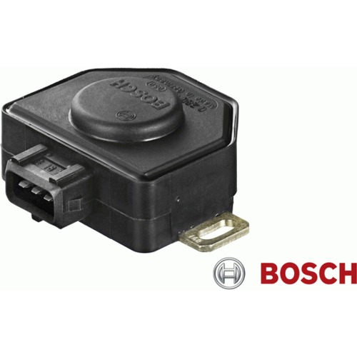

Wär hat eine gute Idee (Teilenummer) für den Ersatz des Drosselklappenschalters. Meine Drosselklappenschalter (siehe Bild)erfasst definitiv nur, ob die DK geöffnet ist und ein Kontakt ist für die Beschleunigungsanreicherung.
Also ein Ersatz ist gesucht, der den vorhanden Schalter gegen ein Potimodell ersetzt.
- F0280120301.jpg (30.01 KiB) 6313 mal betrachtet

Von Weber gibt es ein rotes Poti das genau da passt.

In einem anderen Thread hab ich von diesem Poti gelesen. Wie schauts mit Alternativen aus?
Evtl. Poti von Conrad Elektronik, oder vom Schrottplatz?

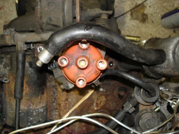

Hier ein Bild vom Zündverteiler. Man kann die Endstufe sehen.
Bessere Bilder hab ich momentan nicht (das war bei Motorausbau), auch der Typ der Endstufe ist mir unbekannt.
Befinde mich derzeit etwa 10tkm von meiner Garage entfernt.
Da ich einige Motoren mit verschiedenen Einspritzsystemen herumliegen habe, kann ich auch evtl. auf ruhende Zündung umbauen.
- Verteiler.JPG (124.34 KiB) 6285 mal betrachtet
Re: Vorstellung neuer Forumuser
Verteiler hab ich gelassen - Riemenscheibe hat 2 Nasen - 180° versetzt.
Für unsere anderen Uno's kommt Wasted Spark, also ruhende Zündung mit 36-1er Triggerrad.
Endstufe wäre ja erstmal wurscht, irgendne Bosch wo man mehr drüber weiß findet sich bestimmt.
Alternativ direkt über die MS ansteuern das ganze.
Nur bei den Dwell Zeiten nicht ganz so an das Manual halten... sonst brennt dir die Endstufe noch ab
Original Zündkennfeld gibt es doch bestimmt zu deinem Motor?
Oder was steht auf dem Zündsteuergerät für eine Kennung oben?
