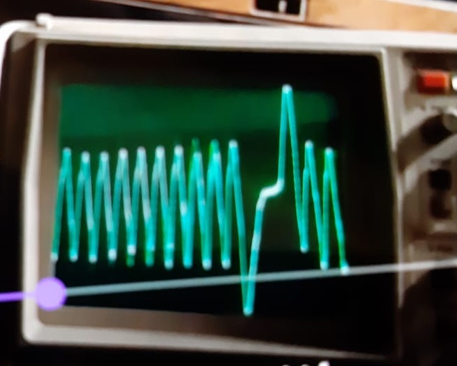

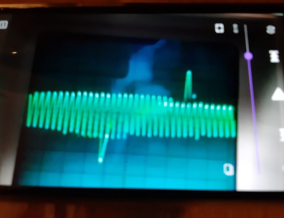

was soll dieses wilde herumgedrehe an den potis?? für spannungsschwelle und hysterese gibt es jeweils einen definierten wert bzw. breich. hysterese 100Kohm, spannungsschwelle 10Kohm. bzw. potis ganz gegen uhrzeigersinn, dann R55 4-8 umdrehungen nach rechts, R54 3-6 umdrehungen nach rechts. jezt hat man ein brauchbares fenster, das feintuning macht man mit einem 2 kanal oszi.
natürlich hängt es vom verwendeten vr geber, seinem innenwiederstand und des lüftspiels zwischen geber und impulsrad ab. das sind alles variablen, deshalb sind auch die potis vorgesehen, würde man immer den selben sensor verwenden, könnte man die potis durch wiederstände ersetzen und das teil würde immer funktionieren.
da im fahrzeug das ganze eher schwierig einzustellen ist, bzw. mindesten zwei weitere hände zum starten des motors oder zum bediehen des oszis nötig sind, habe ich mir einen kleinen prüfstand zum justieren der vr/hallsensor gebaut, so kann man bequem zuhause am tisch die ganze sache sehr fein justieren.....danach einfach ins auto einbauen und läuft immer perfekt...

Sorry und was bringt mir das?
Poti's nach Links wird hier 90% der Leuten gesagt und danach geht es einfach.
Ich kann die Idee dahinter verstehen. Aber den Nutzen sehe ich nicht.
