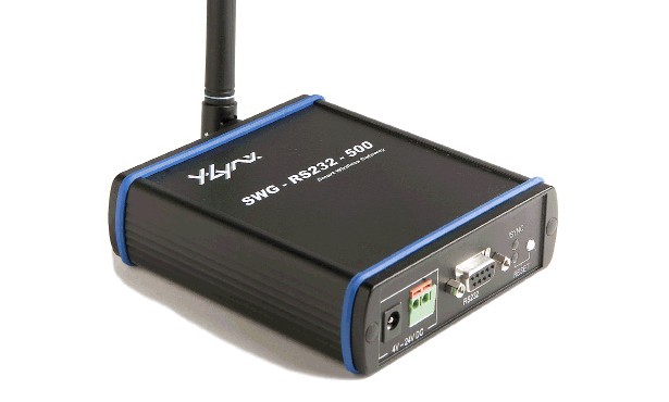

www.Elektor.de hat geschrieben: RS232-Funkverbindung über 20 km
RS232-Kabelersatz mit 500 mW Sendeleistung
Mit dem SWG-RS232-500 hat die Schweizer Firma Y-Lynx einen „Smart Wireless Gateway“ mit einer Reichweite von bis zu 20 km vorgestellt. Diese Reichweite wird durch eine Sendeleistung von 500 mW und eine hohe Empfänger-Empfindlichkeit erzielt.
Mit dem kompakten und robusten SWG-RS232-500 können kilometerlange RS232-Kabel in einem industriellen Umfeld durch eine drahtlose Verbindung im ISM-Frequenzbereich von 868 – 870 MHz ersetzt werden. Der Gateway ist einfach zu bedienen und eignet sich auch für drahtlose Sensor-Netzwerke über größere Entfernungen.
Die Empfindlichkeit beträgt -114 dBm und der Ausgangspegel 27 dBm. Dank der großen Reichweite kann in vielen Fällen auf die Verwendung von Repeatern verzichtet werden.
Alle Parameter des eingebauten TRM8053-500-Wireless-Moduls können vom Anwender per Software eingestellt werden, um das SWG-RS232-500 für alle möglichen Netzwerkkonfigurationen und Anwendungen zu konfigurieren. Dank eines intelligenten Power-Managements ist auch Batteriebetrieb möglich. Der weite Betriebsspannungsbereich von 4 bis 24 V erleichtert die Integration in bestehende Systeme.

Ist leider mit ca. 140 CHF nicht ganz billig. :(
Sonnst hört sich das echt gut an.
