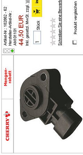

Danke für die Info. Ich habe mir bei Feinkost Conrad heute mittag dieses Poti bestellt (siehe Bild). Das hat einen 35 mm Lochabstand und lt. Zeichnung passen Wellen von 9x5 mm rein. Sollte also gehen. Nächste Woche weiss ich mehr (da kommt das Poti bei Conrad in Stuttgart an)

von gravedigger
sieht gut aus.
brauchst dann evtl. nur eine zwischenscheibe um das ding entsprechend zu drehen.

von bugster_de
ich gehe mal davon aus, dass ich sie eigentlich nicht drehen muss, denn der Sensor hat 120° Drehwinkel. Die Drosselklappe hat nur ca. 80° Drehwinkel. Somit wird der Sensor vermutlich bei geschlossener Drosselklappe bereits 10° bis 20° geöffnet sein.
Aber ein Zwischenstück wird sich vermutlich nicht vermeiden lassen, damit die Zentrierung zur Drosselklappewelle passt.
