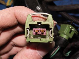

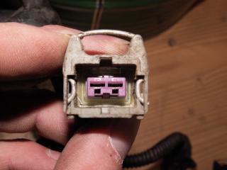

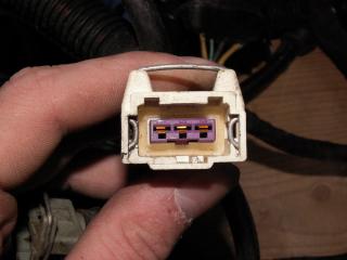

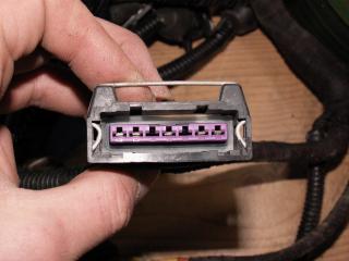

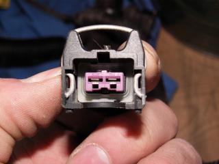

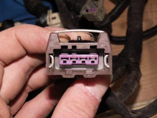

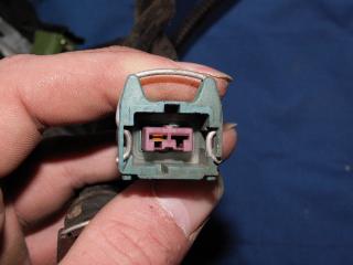

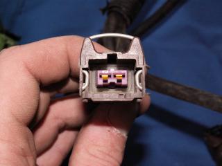

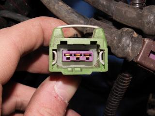

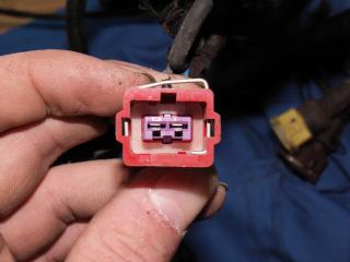

das ist gut, gibt da nämlich mehrere (allein schon 5 verschiedene 2 polige) (grad mal paar Bilder gemacht...)... Sind da richtig Abbildungen von der Codierung drin? Oder so Beispielabbildungen?

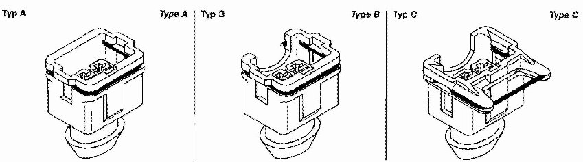

Einspritzdüsen, erkennt man ja an der großen Aussparung:
und weiter gehts mit den Tempsensoren usw... Der 3-polige Drosselklappenpoti / Leerlaufsteller, der 4-polige Zündspule, der 7polige Zündmodul (ok das fällt eh weg, ich werd mein megasuqirt mit zwei VB921 betreiben)...

Da hast du doch alles! :roll:
Mehr kann ich auch nicht bieten!
Was brauchst denn noch? :roll:
Einige der Stecker die du ober abgebildet hast, sind Fahrzeug spezifisch, die bekommst nur Original!
Ich würde mal am Schrottplatz schaun!
