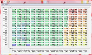

Megasquirt muss anhand von Messwerten erkennen, wie viel Luft ein Zylinder angesaugt hat und spritzt dazu die passende Menge Benzin ein. Das ermittelt Megasquirt quasi aus Erfahrungswerten, die in Kennfeldern abgelegt sind und aus Berechnungen von bestimmten Eingangswerten. Außerdem steuert Megasuirt die Zündung des Fahrzeugs. Die einzustellenden Zündwinkel befinden sich in einem Kennfeld.
2.1 Arten der Einspritzmengenbestimmung
Megasquirt verfügt über drei verschiedene Grundarten der Einspritzmengenbestimmung:
- alpha/n-Steuerung
- Luftmassenmessung (MS1)
- Saugrohrunterdruck
Was kann Megasquirt – die Grundfunktionen
2.1.1 alpha/n-Steuerung
Bei dieser Art wird die Grundeinspritzmenge lediglich aus der Drosselklappe (Winkel alpha) und der Drehzahl (n) bestimmt. In diesem Kennfeld wird festgehalten, bei welcher Kombination von Drosselklappe und Drehzahl welche Menge eingespritzt werden soll. Dies ist die einfachste Möglichkeit, da hierfür die sowieso vorhandenen Eingangsgrößen benutzt werden.
2.1.2 Luftmassenmessung (nur MS1)
Die Luftmassenmessung wird in jüngster Zeit verstärkt in Serienfahrzeugen verwendet. Da ein Luftmassenmesser direkt die angesaugte Luftmasse misst, entfallen die Korrekturen aus Lufttemperatur und Luftdruck. Es dürfen nur Heißfilm-Luftmassenmesser zum Einsatz kommen, da Hitzedraht-Sensoren eine spezielle Elektronik verlangen, die in regelmäßigen Abständen den Hitzedraht reinigen. Hitzedraht-Sensoren findet man in älteren Serienfahrzeugen.
2.1.3 Saugrohrunterdruck
Bei dieser Methode wird der Luftdruck zwischen Drosselklappe und Einspritzventilen gemessen. Sie bietet sich insbesondere bei aufgeladenen Motoren an, da in diesen Fällen sowieso der Luftdrucksensor angeschlossen werden muss. Allerdings ist eine Lufttemperaturmessung erforderlich über die die Einspritzmenge korrigiert wird.

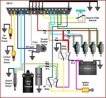

Insgesamt stehen für die Einspritzdüsen zwei Ausgänge zur Verfügung. Es können hoch (über 10Ohm) und niederohmige (unter 7Ohm) angesteuert werden.
Die Zündspulen dürfen nicht direkt an die Ausgänge angeschlossen werden, da sie zu viel Strom benötigen. An die Ausgänge wird ein Zündmodul angeschlossen, welches die Zündspule ansteuert.
(Hinweis: In der Megasquirt ist 1 Zündtreiber integriert, an die direkt die Zündspule angeschlossen werden
kann!)
Benzinpumpe
Megasquirt schaltet bei "Zündung EIN" die Benzinpumpe über den Benzinpumpenausgang für ca. 3 Sekunden ein, sobald der Motor sich dauerhaft dreht bleibt sie natürlich an. Geht der Motor aus, wird die Benzinpumpe nach ca. 0,3 Sekunden abgeschaltet.

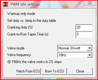

Leerlaufsteller
An die Megasquirt können Leerlaufsteller angeschlossen werden, die über Taktimpulse angesteuert werden. Die Taktimpulse haben eine konstante Frequenz, die frei wählbar eingestellt werden kann. Die Länge der Impulse bestimmt, wie weit der Leerlaufsteller geöffnet wird. Wird der Leerlaufsteller von Megasquirt abgeschaltet, so muss er automatisch durch eine Feder wieder in die Nullstellung zurück gehen. Manche Leerlaufsteller haben auch einen zweiten Takteingang. Diese lassen in der Nullstellung bereits eine gewisse
Menge Luft durch und können sowohl weiter geöffnet als auch geschlossen werden.

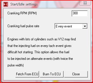

Startdrehzahl (start idle settings)
Standard = 300
Wird diese eingestellte Drehzahl beim Starten überschritten,
so erkennt Megasquirt, dass der Motor angesprungen ist.
Wird diese Drehzahl unterschritten, dann bedeutet das für Megasquirt, dass der Motor ausgegangen ist und
beginnt wieder mit der Startphase.

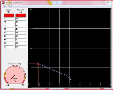

Einspritzzeit beim Start (priming Pulewitdh)
Auf diese Einspritzzeit kommen beim Starten noch die üblichen
Zuschläge wie z.B. Einschaltzeit usw.

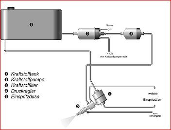

Für den Betrieb von Megasquirt ist eine elektrische Einspritzanlage erforderlich. Die Grafik unten zeigt schematisch ihren Aufbau und die benötigten Komponenten.
Sollte das umzurüstende Fahrzeug bereits mit elektrischen Einspritzdüsen ausgestattet sein, können diese bedenkenlos übernommen werden. Der nachträgliche Einbau einer solchen Einspritzanlage erfordert sehr viel Fachwissen und handwerkliches Geschick, da die Montage bei jedem Fahrzeugtyp individuell vorgenommen werden muss.

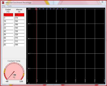

Re: Deutsche Beschreibung von MS und MT
Afterstart Enrichment Percentage
Hier wird angegeben um wieviel Prozent bei welcher Wassertemp. das Gemisch angefettet wird.
Die Regelung sollte zwischen 71 bis 90C° eingestellt werden. Natürlich kann Afterstart Enrichment auch schon wärend der Warmlaufphase zuschaltet werden. Dabei wird zusätzlich zum Warmup der eingestellte Wert aus dem Afterstart Enrichment an Kraftstoff hinzugefügt (zb. Warmup bei 20°C 120% + Afterstart Enrichment bei 20°C 130% = Gemisch wird um 50% angereichert).
Afterstart Enrichment Taper
In der Afterstart Taper Tabelle wird vorgegeben für welche Zeit (Cycles, bei manchen Code versionen ist auch Sekunden möglich) Afterstart Enrichment aktiv ist.
Afterstart Enrichment verringert sich mit ablaufen der Taper Zeit, zb. Afterstart Enrichment 150% und Afterstart Taper 100 Cycles = beim Start der Taper Zeit 150% Afterstart Enrichment nach ablauf von 50 Cycles 125% Afterstart Enrichment nach ablauf von 100 Cycles 100% Afterstart Enrichment. (100%=0%Areicherung)
Dabei sind die Taper(cycles) die Motorumdrehungen der Kurbelwelle bis das AEP wieder deaktiviert ist.

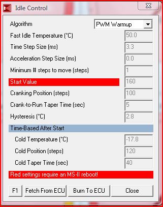

Idle Control
Hier stellst du ein welchen Leerlaufregler du hast. Ich benutze nur den 2poligen von Bosch. Die anderen Funktionen habe ich noch nicht ausprobiert.
PWM Warmup
Damit ist der LLR nur im Warmlauf aktiv. Sobald er die 71C° erreicht hat ist die Funktion inaktiv.
PWM Idle Settings
Cranking Duty(%) : Das ist der Öffnungswinkel des LLR beim Starten der Motors. Das ist praktisch das gleiche als wenn man ein wenig Gas gibt bei starten.
Crank to Run Taper Time (s) :Gibt die Zeit in Sekunden an wie lange der Öffnungswinkel des LLR offen bleibt.
Valve Mode : Gibt an ob der LLR stromlos offen oder geschlossen ist. 0%= stromlos geschlossen und 100% stromlos voll geöffnet.

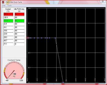

PWM Idle Duty Cycle
In dieser Tabelle kannst du einstellen wie weit dein LLR bei einer bestimmten Temp. geöffnet ist. Diese Funktion ist nur im Warmlauf möglich.
Idle Control
PWM Warmup
PWM Idle Settings
PWM Idle Duty Cycle

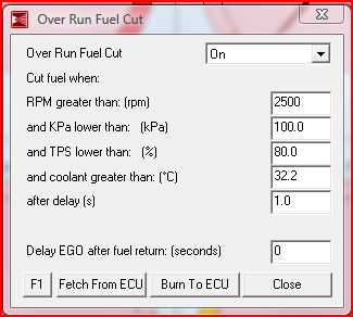

Over Run Fuel Cut (Schubabschaltung)
Hier kannst du einstellen unter welchen Vorazussetzungen die Schubabschaltung aktiv ist.
RPM greater than: über dieser eingestellten Drehzahl ist die Schubabschaltung aktiv
and KPA lower than: unter diesem eingestellten Druck ist die Schubabschaltung aktiv
and TPS lower than: unter dieser eingestellen Drosselklappenstellung ist die Schubabschaltung aktiv.
after delay: ist die Verzögerung in Sekunden wenn sie aktiv wird

alpha/n - Kennfeld
Dieses Kennfeld ist das wichtigste Kennfeld für die Einspritzung bei der alpha/n-Steuerung. In ihm wird
festgelegt, wie lange bei einer bestimmten Drehzahl/ Drosselklappenstellung-Kombination pro Umdrehung
