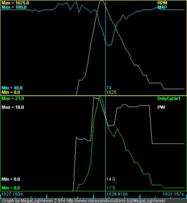

Ich versuche zurzeit Opel 2L cih Motor mit Megasquirt zum laufen zu bringen. Habe folgendes Problem, beim Starten steigt die Drehzahl bis 1000-1500u/min und fällt sofort runter. ich habe schon Req-fuel von 10bis 25 geändert und Ve-Table mehrmals generiert, das hat aber keine Änderung gebracht, bekomme auch kein Anzeichen das er weiterlaufen will, als ob kein Sprit nach dem starten zugeführt wird. Es ist ein 2.2Board mit 029y4 Firmware und Bosch 280150105 Düsen mit 190cc/min eingebaut.
typische Verlauf
typische Verlauf

er springt schon an, geht aber sofort wieder aus
datalog200906231232.xls
(23.01 KiB) 308-mal heruntergeladen

du hast eine Cranking PW zeit von über 9msec das ist wahrscheinlich zu viel, stell das mal versuchsweise auf 5msec, (säuft er dir nicht ab?) wenn du hier zu wenig einträgst wird er nicht anspringen was besser ist als absaufen, wenn du zuviel einträgst säuft er ab!
wenn er dann angesprungen ist bewegst du dich im VE-Tabel bei 900U/min und Map 77kpa an der stelle hast du etwa einen VE Wert von 72-76 das wird auch zu viel sein? normal ist wenn dein ReqFuel ok ist etwa 25-40!
