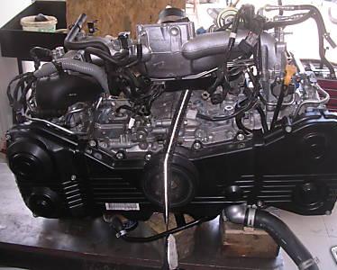

So,
habe mal zugeschlagen.
Ist nur ne kleine Änderung:
Aus WBX wird demnächst WRX.
Könnte spassig werden.
2,5l 16V Turbo.
Den WBX würd ich auch veräussern.

nein,
das ist nicht europäisch.
Das ist ein 07er Subaru WRX STI Motor.
Serie 285PS und 420Nm .
Und da geht noch einiges.
Da werd ich doch mal die Vorderräder in die Luft kriegen.

Den Motor krieg ich angeblich Freitag geliefert, ist angeblich neu.
War wirklich günstig, da weder Krümmer, Lader, Lima noch Kabelbaum oder Steuergerät dabei sind.
Das wollen die meisten ja immer dazu haben für die Umbauten.
Sonst ist man ja echt verloren.
Ich gehs halt mit der MS an, da spar ich mir das ganze Gerödel (hoffe ich).
