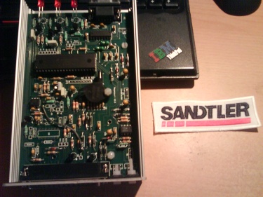

ich habe eine MegaSquirt II bei ebay ersteigert... Hab mein schaltplan fertig nur die frage ist, welche version der MegaSquirt habe ich? Kann mir einer Sagen wie ich das rausfinden kann??
Hier noch ein Bild der Platine:

der prozessor ist ja mal definitiv MS1! sicher das du ne MS2 haben wolltest und bekommen solltest?

sieht komisch aus, aber auf der platine steht "Squirt 2" ???

Hey,
mir sieht's nach ner Eigenentwicklung (Squirt 2 = Version 2) der Mini-MS aus. Der Prozessor ist der alte MS1 Motorola HC908 also definitiv kein MS2 Derivat.
cheers
Megasquirt Nachbau machts möglich...
86er Kawasaki GPZ900R mit Einspritzung
http://gpz900r.jimdo.com/efi-umbau/megasquirt-nachbau/

ich könnte mir vorstellen dass der Name Squirt II schon gezielt gewählt wurde...
Das Layout sieht für mich schwer nach V2.2 aus. Vielleicht auch daher der Name...
Info:
MS1, MS2: betrifft nur Prozessor
V2.2, V3.0 oder V3.57 Platinenrevision, unabhängig vom Prozessor

Hallenwart hat geschrieben:sieht komisch aus, aber auf der platine steht "Squirt 2" ???
Genauer steht da MegaSquirt II... Das "MEga" ist nur durchs kabel da verdeckt

so sieht MS-I aus
und so MS-II

alles klar... der 2te chipsatz isses. hatten das ding schon mal auf. gut dann bin ich eines besseren belehrt.
ich werde dennoch mal ein bild der zweiten online stellen um ganz genau sicher zu gehen!
