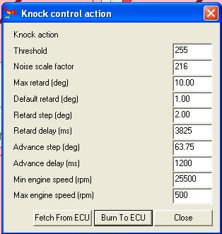

Also das Knock Sampling hab ich wie in der Anleitung stand, abgestimmt und eingestellt.
Und die Anzeige im Megatune macht auch keinen Zuck mehr zur Zeit, aber es gibt da noch einige Hinweise zur Einstellung im "Transponder-Modus" die ich nicht verstehe.
hier relativ weit unten:
http://www.vems.hu/wiki/index.php?page= ... FUserGuide
Außerdem möchte ich die Knock Action Control einstellen, um eine höhere Sicherheit zu haben...
Habs mal als Bild angehängt ;)

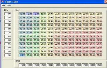

Sowie meine aktuelle Zündtabelle für meinen kleinen scharfen 1,6 16v Motor :D
Eure Kommentare sind ausdrücklich erwünscht!

aktuelle zündtabelle
bild der einstellwerte
