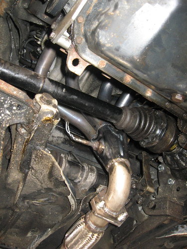

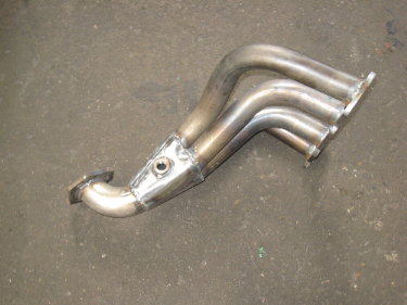

Hatte hier ja vor Monaten schon geschrieben,
nochmal zur Errinerung:
Es geht um ein 1er Golf Cabrio, das auf 16V umgebaut wurde, und ich hab die megaspritze
eingebaut.(MS2V3 mit MSextra und Hallgeber, dann EDIS,usw.)
Alles war vergebene Liebesmüh da die Motorbasis Müll war.
Alle Programmiererei, Anpassung, unendliche Versuche scheiterten alle,
bis es endlich soweit war: Motor hin, Lagerschaden wegen Sand im Motor.
Aber dafür hat er hübsch ausgesehen, so frisch gestrahlt und lackiert.
Nach 2 Monaten schöpferischer Pause umgebaut auf 2l Passat Motor 2E,
so wie er ist, ölig, rostig, gammlig, eingebaut, verkabelt, Sprit dran,Auspuff gebaut,
und,
und,
läuft sofort im Leerlauf, nach ein paar Versuchen saubere Gasannahme und Leistung.
Jetzt kommt die Feinabstimmung.
MfG
Uwe

Re: Nach langer Pause endlich geschafft
4 in 1... kurzes Drehzahlband... hmm...
