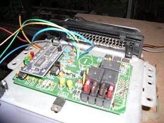

Hallo zusammen, hat schon mal jemand eine MS2 in einer Mini-MS verbaut?
Wenn ja, was ist zu beachten.

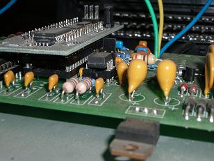

Ja, sogar hier im Forum.
Der hatte zwei Sockel übereinander, damit es nicht mit den Nachbar-Bauteilen kollidiert

Ich glaub das war ich :wink:
Bilder gabs früher hier online.
Hab mal eins angehängt

Na das sieht doch gut aus :D
Gibts sonst noch etwas zu beachten?

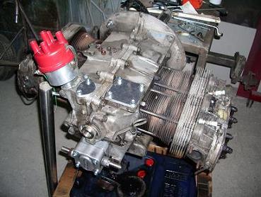

In meinem Fall nicht,
allerdings lief sie bisher nur auf dem Tisch. Das Auto für das sie gedacht war. Brauch wohl noch ein paar Jahre :roll:
Das Gehäuse ist BMW bzw Opel Motronic
Das wird mal der passende Motor
