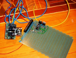

fast fertig und scheint auch zu funzen mit 0-5volt eingang nach den ersten groben tests.
evtl. müssen noch ein paar widerstände angepasst werden und dann paltine zuschneiden, spannungsdoppel befestigen in eine box rein > fertig.
die elektroniker bitte nicht so genau schauen, hab vom kollegen schon eine rüge bekommen.
cool wäre es noch, davon platinen zu machen, die schön klein sind und den doppler schon mit drauf haben.
am besten noch rund, damit man das ding direkt auf das vdo teil stecken/schrauben/klemmen kann.
