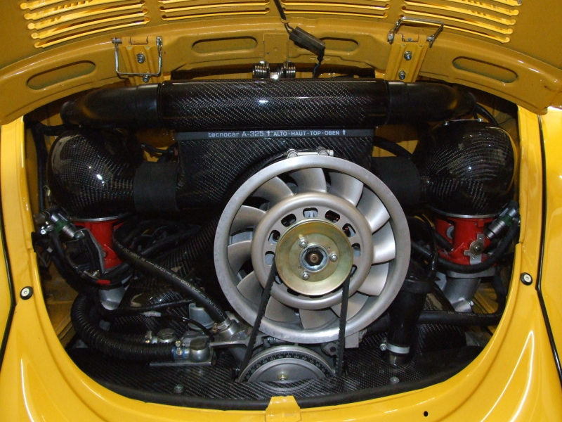

lecker Schwarzes Gold soweit das Auge reicht :wink:
gefällt mir sehr gut dein Motorraum :!:
KdFi 1.3 R89
MS2Extra Rev2.1.0
MegaTune2.25 p3
Darkmo
Beiträge: 343
Wohnort: Fulda
Re: Kafer Typ4 2,4l / kdfi / MicroMS
Beitrag von Darkmo »
Thorsten hat geschrieben:lecker Schwarzes Gold soweit das Auge reicht :wink:
Danke Thorsten :-)
