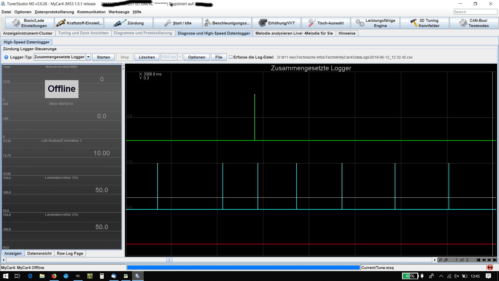

Habe jetzt mal die Düsenausgänge getestet, die Zündkerzen einzeln (zu viert) funken lassen und nach dem Pullup die Cam und Crank Signale getestet. Kraftstoffpumpe habe ich auch eine halbe Stunde laufen lassen.
Denke, dass ich jetzt mal mit Angst den Zündschlüssel drehen sollte.
:D
(146.82 KiB) Noch nie heruntergeladen
Re: Vorstellung und Grundsatzfrage
Na das sieht doch ordentlich aus 8) Zoome mal in deinen Log und schau, dass das Cam Signal sauber zwischen zwei KW-Balken kommt. Ich hatte mal das Problem, dass beide annähernd aufeinander fielen, dann wollte der Motor nicht starten. Seitdem richte ich den NW-Sensor immer penibel mittig aus.

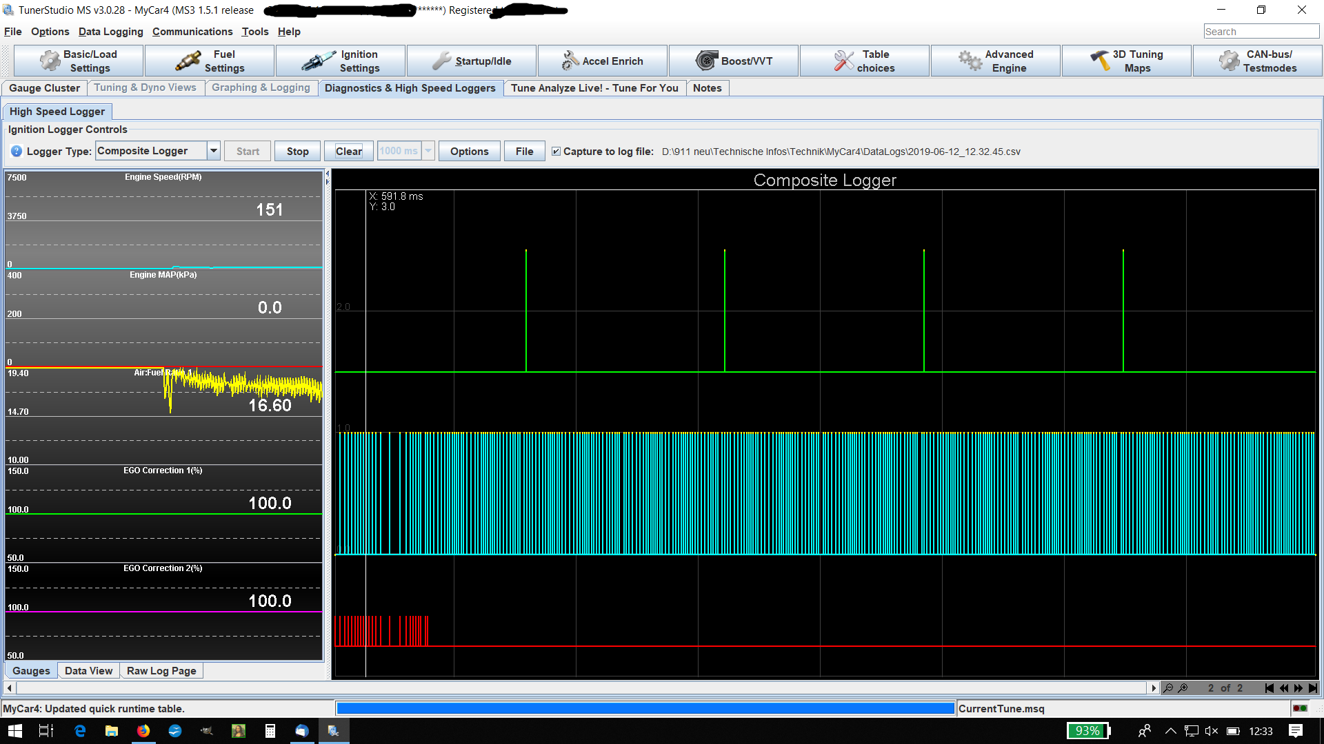

hi Dominik,
danke für die aufbauenden Worte, aber starten will er trotzdem nicht.
Habe aber dein Tipp geprüft, ist kurz vor dem Signal.
Habe erstmal einige Sachen abgestellt (AFR,Baro,) alles was mich stören könnte. Habe auch einen netten Kontakt über FB bekommen der mir Tipps gibt, aber irgendwie krieg ich es nicht hin. Er ist kurz davor zu kommen, aber eben nicht richtig. Wenn ich dann minimal Gas gebe, ist es wieder vorbei. Wollte gerade mal meine 5Grad Markierung (Serie) anblitzen, aber nach 2 oder 3 mal blitzen geht jetzt meine Boschlampe nicht mehr. Muss jetzt erst mal abbrechen und die Lampe an einem anderen Auto testen. Gar nicht so einfach ein Auto zu finden, wo das noch geht.
Ich werde weiter berichten.
(127.53 KiB) Noch nie heruntergeladen
Da könnte es durchaus Probleme geben. Ich würde den NW-Sensor minimal verdrehen...

Doch wenn ich richtig Informiert bin, sollte er doch damit kein Startproblem haben. Mir wurde gesagt, dass er sowieso Semi startet und wenn die Signale stimmen würden, dann auf Vollseq unstellen würde. Stimmt das nicht, kann mein Startproblem am Verteiler liegen?
Werde heute nochmal mein Crank signal prüfen (die ca. 50°). Habe zwar laut Log null lost sync, aber das bedeutet ja nicht, das beim festschrauben ein Schnaps zu viel im Spiel war :wink:

Wie gesagt: Meiner sprang nicht an als beide Signale zu nahe beieinander lagen. Das sah im Log aus wie bei dir. Deshalb würde ich den Sensor unbedingt etwas verdrehen.
ZZP blitzt man zunächst ohne Kerzen bei Anlasserdrehzahl ab, das reicht als grobe Hausnummer. Feineinstellung dann bei halbwegs sauber laufendem Motor.
