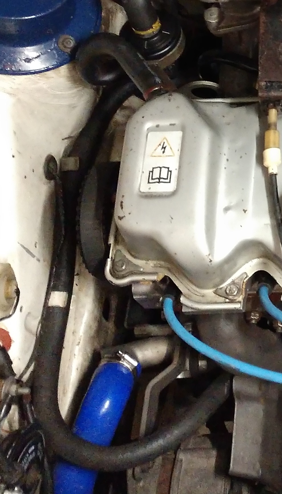

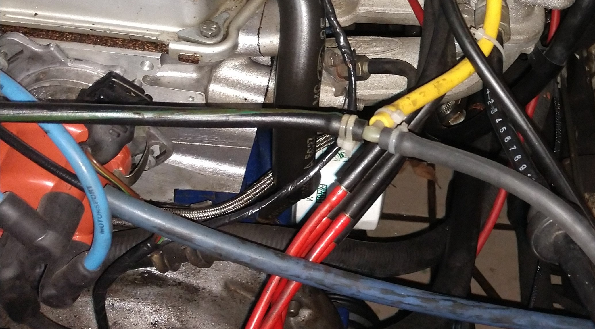

Am einfachsten wird es sein, wenn du den Schlauch mit dem Anschluss an der Wasserpumpe nach oben verdrehst und mit einem langen Stück Silikonschlauch (Meterware) einmal rundum ( unter der Ansaugbrücke durch) gehst und den Abgang vom Thermostat mit einem 180° Bogen machst.
Re: Borossi BB1600 Off-Road-Buggy
Danke vielmals für die Bilder! Ich hab mir die Finger wund gegoogelt, aber nichts passendes gefunden.
Der Heizungskreislauf ist bei mir blind gemacht, genau.
Hab jetzt Stahlrohr und Schweißbögen bestellt für den großen und den kleinen Kreislauf und werde eine neue Leitung anfertigen, die unter der Ansaugbrücke durchgeht.
In dem Zuge wird dann auch der Wasserkühler 70mm nach oben versetzt, damit die Anschlussrohre vom LLK darunter durchpassen. Der ist vom Daihatsu Feroza und hat mich nichts gekostet, also wird der eingebaut

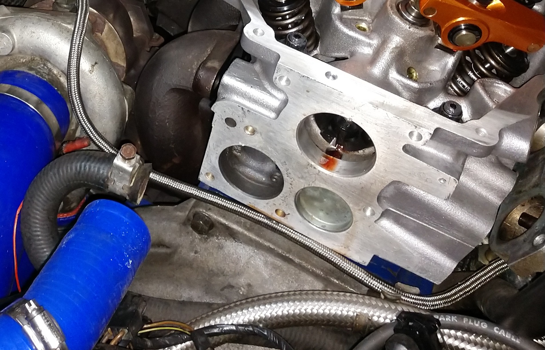

Noch was, hast du eine Idee, wo man Dichtungen für das Verdichtergehäuse an die Rumpfgruppe des Turbos bekommt? Dieser dünne Dichtring ist natürlich zerbröselt, als ich das Teil verdreht habe.

Kurzes Update: das Turbozentrum konnte nicht helfen, auch eine andere Firma, die Turbolader revidiert, sagte mir, es gäbe dafür keine Dichtung
In UK bin ich allerdings fündig geworden:
https://www.turborebuild.co.uk/webshop/ ... asket.html
Dort gibt es auch Überholsätze verschiedener Art. 5€ für zwei fertig geschnittene Papierdichtungen inkl Versand finde ich ok, auch wenn ich für das Geld auch einen ganzen Bogen bekommen hätte
Alternativ liefert der Chinese natürlich auch: https://de.aliexpress.com/wholesale?cat ... repair+kit - aber nur als ganzes Reperaturkit.
Dir alte Dichtung scheint aus Kohlefaser gewesen zu sein und hatte ungepresst 0,4, gepresst 0,25mm - hab noch ein Reststück auf der Werkbank gefunden.
