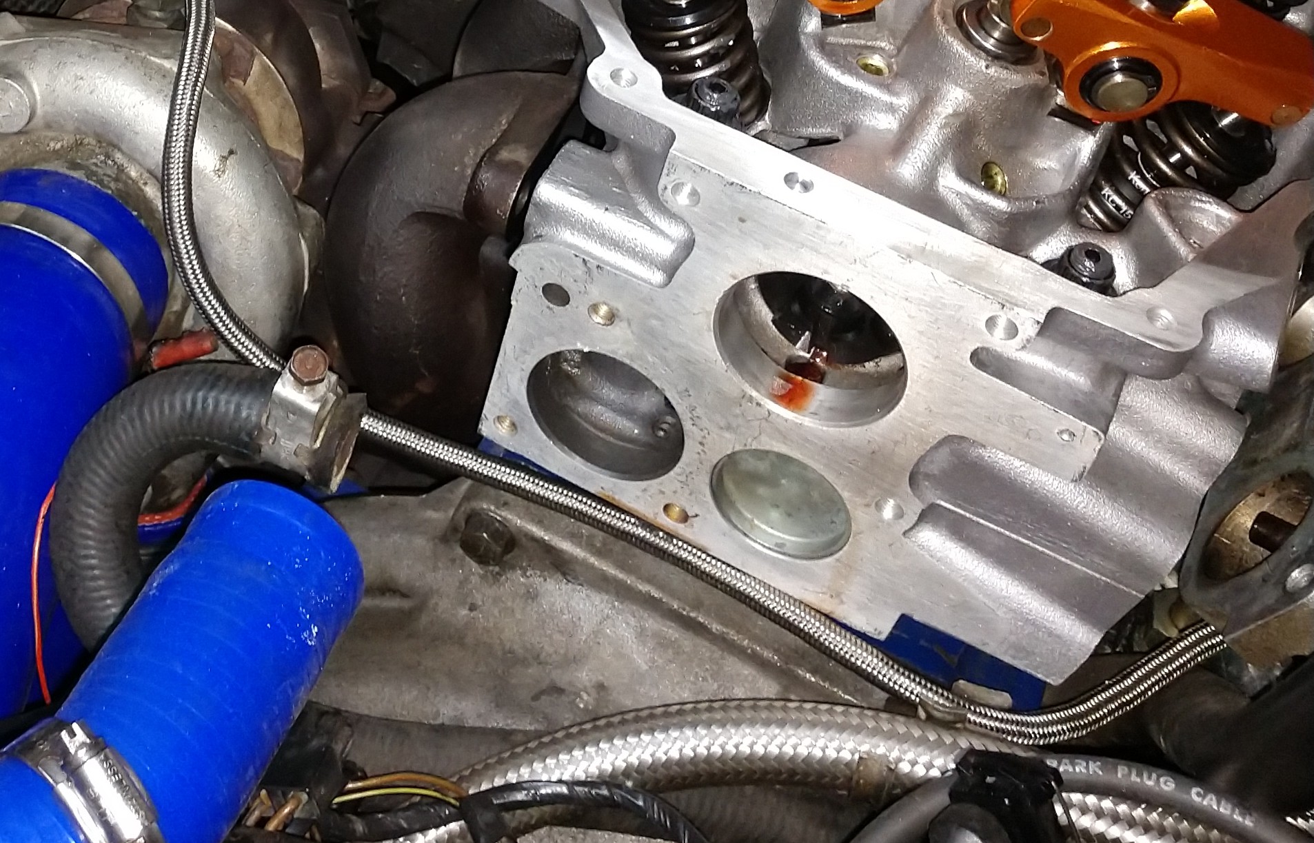

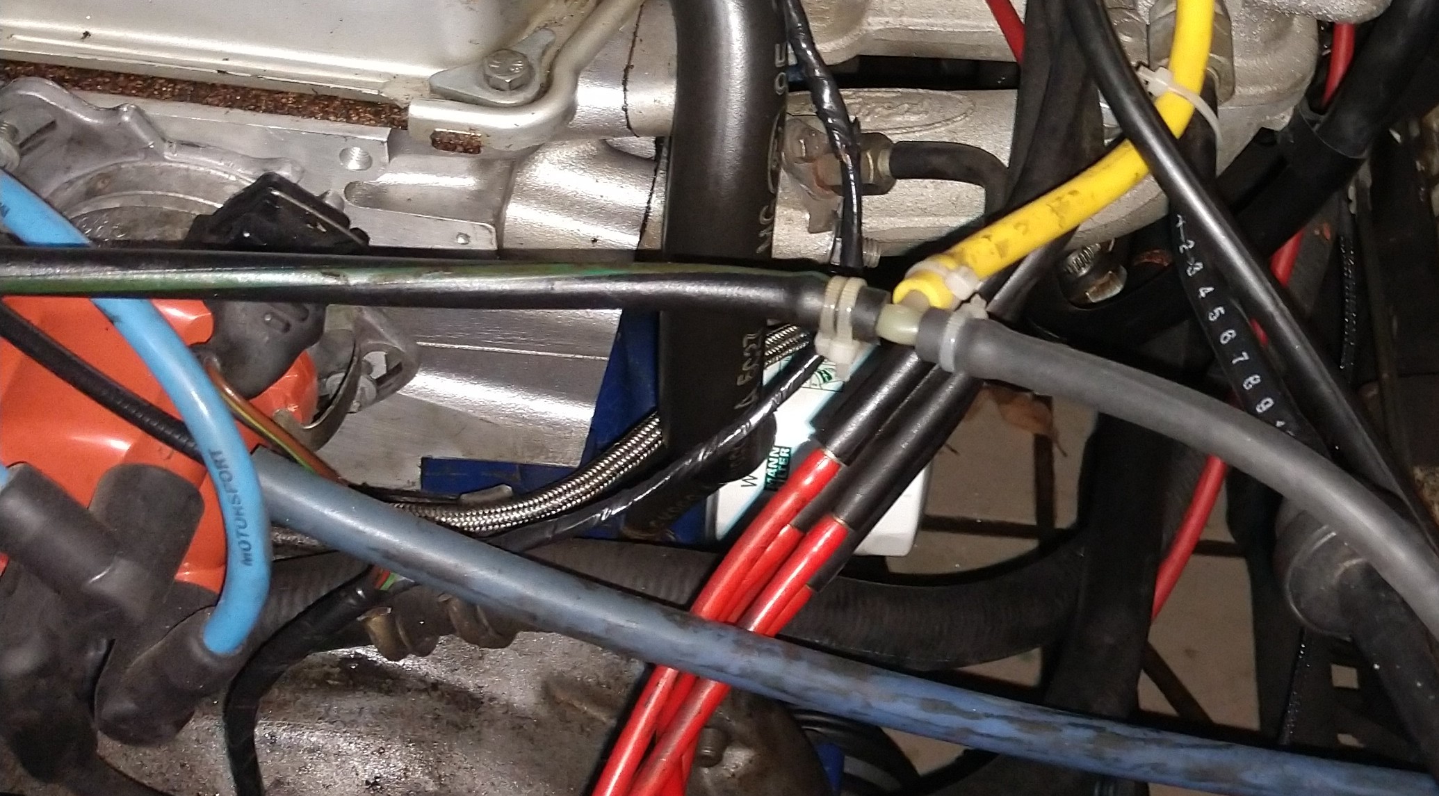

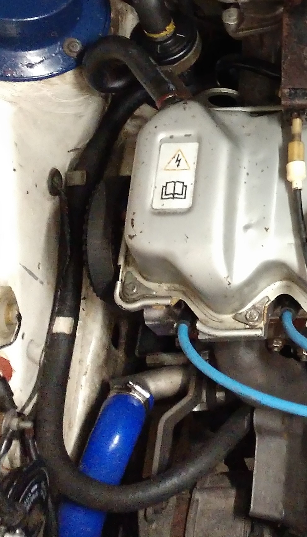

Einmal Thermostatseite, geht hinter die Ansaugbrücke, dort zum Warmetäuscher Innenraum bzw. Öl/Wasser Wärmetauscher (hast du beides nicht, wenn ich mir die direkte Leitung so anschaue) und zur Wasserpumpe.
Am einfachsten wird es sein, wenn du den Schlauch mit dem Anschluss an der Wasserpumpe nach oben verdrehst und mit einem langen Stück Silikonschlauch (Meterware) einmal rundum ( unter der Ansaugbrücke durch) gehst und den Abgang vom Thermostat mit einem 180° Bogen machst.
Maren
Beiträge: 403
Wohnort: NRW (Marl)
Re: Borossi BB1600 Off-Road-Buggy
Beitrag von Maren »
Danke vielmals für die Bilder! Ich hab mir die Finger wund gegoogelt, aber nichts passendes gefunden.
Der Heizungskreislauf ist bei mir blind gemacht, genau.
Hab jetzt Stahlrohr und Schweißbögen bestellt für den großen und den kleinen Kreislauf und werde eine neue Leitung anfertigen, die unter der Ansaugbrücke durchgeht.
In dem Zuge wird dann auch der Wasserkühler 70mm nach oben versetzt, damit die Anschlussrohre vom LLK darunter durchpassen. Der ist vom Daihatsu Feroza und hat mich nichts gekostet, also wird der eingebaut :)
