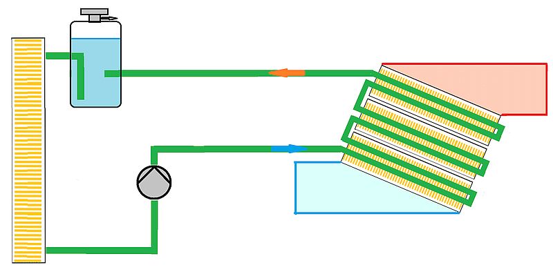

von chapy
(42.51 KiB) Noch nie heruntergeladen
primär ist der luftkühler und dessen wirkungsgrad entscheident.
der wasserrückkühler kannst du aus al/cu nehmen,der unterschied ist gering.
so ein tauscher hat 235 x 120 x 50 lamellenfläsche.

Normaler Heizungskühler...
Sieht so ähnlich aus wie der vom Vechta. Aber was willst du damit machen? 10 auf einander bauen und Luft durch die Lamellen jagen?

von chapy
so sähe eine variante aus.
3 lagen sollten mehr als ausreichen.
wäre die lamellenfläche kürzer,würde ich sogar auf 4 lagen gehen.
je höher die strömungsgeschwindigkeit der luft durch die länge der lamellen in bezug auf die fließrichtung,
je mehr lagen (höhe)in verhältnis zur lamellengrundfäche sind nötig für einen max. wirkungsgrad.

Mag funktionieren, aber meine IAT passt mittlerweile. Alles gut.
Aber spinnen wir das mal weiter. Bin nicht sicher wie der Luftsammler am Wärmetauscher halten soll. Entweder auch aus CU und Löten, oder Alu und kleben. Aber wie man es auch macht, richtig schön wird es nicht. :lol:
