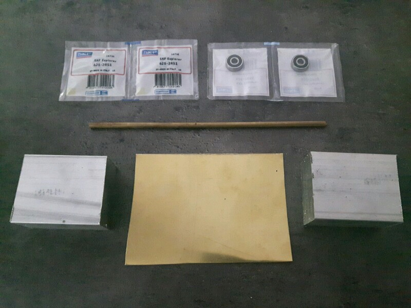

Edit:
Habe beschlossen die DKs selbst zu bauen,
es soll ja nicht alles von der Stange kommen :mrgreen:
6mm Lager mit Kunststoffabdeckungen (EDIT: sind 5mm Lager und Messinngstange, die 6er wären zu groß)
6mm Messingstange
0,8mm Messingblech
2 St. 60x50x30mm Alublöcke :mrgreen:
Zuletzt geändert von flyover1974 am Mi Sep 20, 2017 5:32 pm, insgesamt 1-mal geändert.

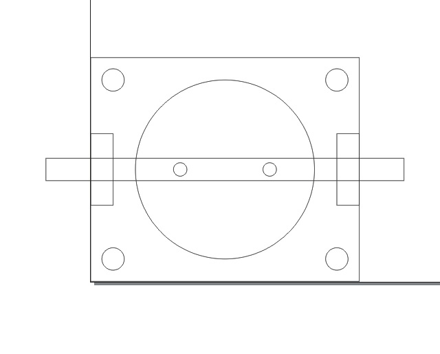

flyover1974
Beiträge: 74
Registriert: So Sep 17, 2017 10:52 am
Re: MS2 auf Flugmotor 1/2 VW
Beitrag von flyover1974 »
Hab mal schnell was gezeichnet:
