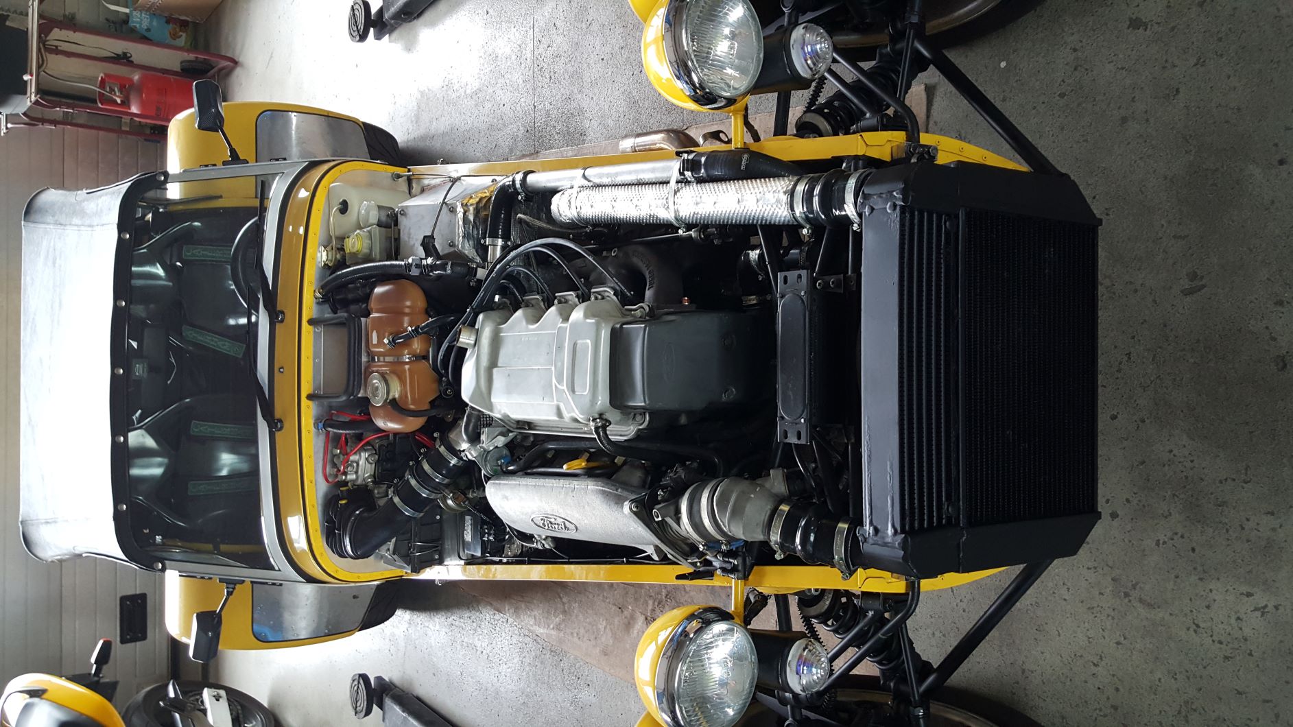

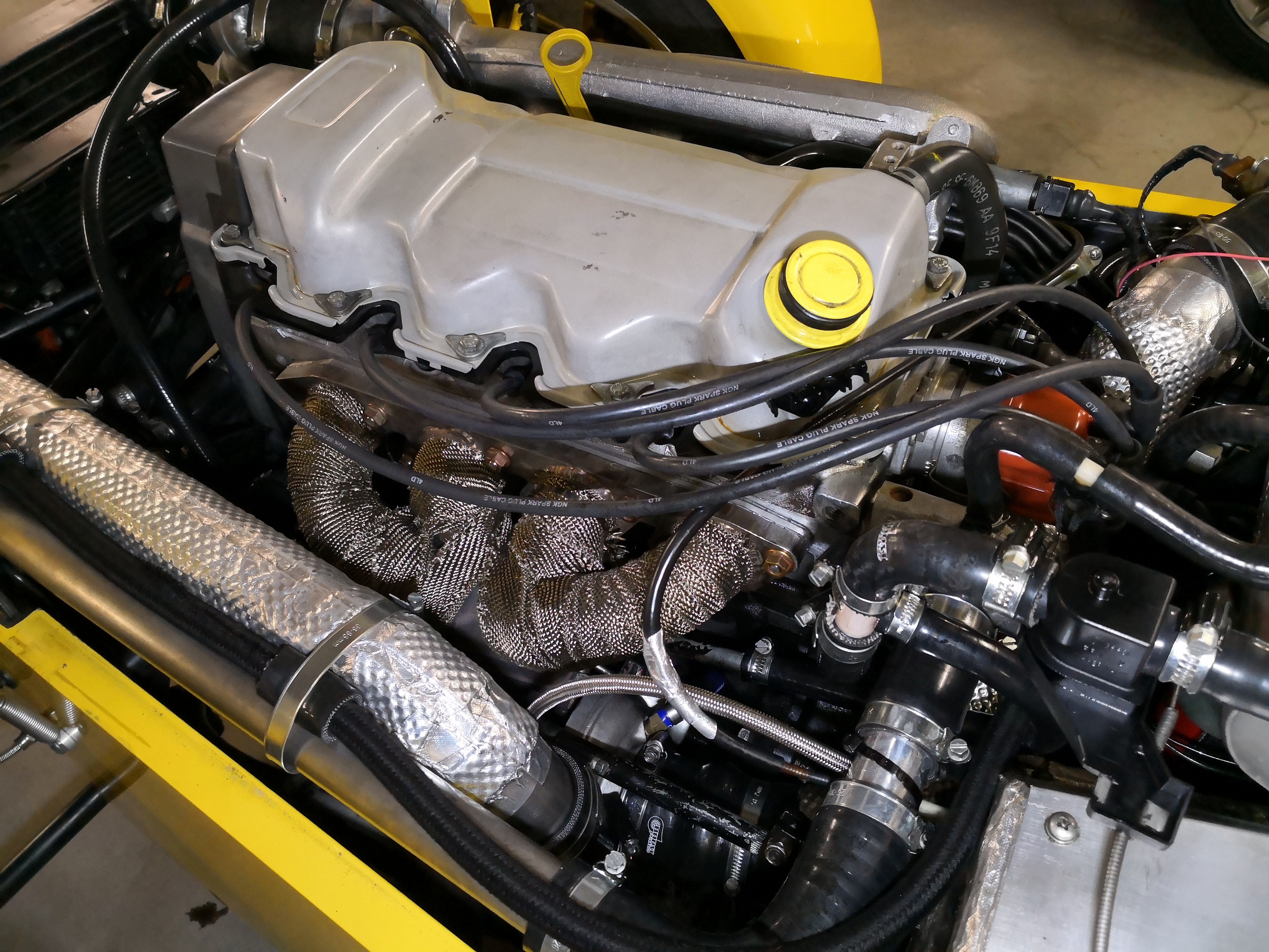

ich habe mich extra wegen deinem interessanten Projekt hier im Forum angemeldet, da ich eigentlich genau das selbe Vorhaben habe wie du.
Ich habe einen Caterham Super Seven mit dem CVH 1.6L Turbo Motor. Bei meinem Motor ist etwas speziell, dass das Inlet wegen Platzmangel vom Sauger stammt.
Zuerst mal, wie zufrieden bist du mit deinem gewählten Komponenten. Würdest du es wieder so machen? Ich werde auch den Zylinderkopf von Burton Power bestellen. Wie ist deine Erfahrung mit Burton Power.
Ich habe nun den Motor ausgebaut und habe vor folgendes zu machen:
1. Zylinder honen auf +1mm Übermass für Accralite Forged Piston (Welche Kolben hast du verbaut?)
2. Kurbelwelle mit Schwungrad fein wuchten. Evtl. leichteres Schwungrad.
3. H-Pleuel von Farndon EN24V. (Hast du auch H-Pleuel?)
4. Zylinderkopf Stage 3 von Burtonpower
5. ARP Stehbolzen, wie du verbaut hast.
6. Kopfdichtung für 8.0:1 Kompression.
7. Einstellbares Nockenwellenrad
8. Nockenwelle. Bist du zufrieden mit der Nockenwelle. Ich nehme an du hast die Kent Nockenwelle von Burton.
9. Roller Rocker Arms, wie du verbaut hast.
Ich werde das Ganze auf elektronische Benzineinspritzung und Zündung "umbauen". Ich habe vor das Inlet vom EFI zu benutzen, wenn es der Platz hergibt. Das erspart mir das Problem mit den Einspritzdüsen und den Zylinderkopfeinlässen.
Beim Turbo bin ich mir noch nicht sicher was ich machen soll. Hier muss ich aber unbedingt etwas ändern, weil mich das Turboloch am meisten stört.
Es ist ein Custom Garret Turbolader mit einer A/R von 0.48 und einem max Ladedruck von 1.2bar. Zur Zeit fahre ich mit 0.7 bar. Unter 3000 rpm läuft eigentlich überhaupt nichts. Wie bei dir ist dieser auch schon fast 30 Jahre alt.
Da es in diesem Bereich in meinem Auto aber sehr wenig Platz hat (im Millimeter Bereich) ist es sehr schwierig etwas ab der Stange zu finden was passt. Darum muss ich wahrscheinlich den "alten" weiter verwenden. Ich habe gelesen das Turbo Berlin, Turbos revidieren kann. Diese setzen Kugellager ein und fräsen eine angepasstes Verdichterrad aus Aluminium, damit er schneller auf Drehzahl kommt.
Natürlich kommt auch ein neuer grösserer Ladeluftkühler zum Einsatz.
Wäre schön wenn wir hier unsere Erfahrungen austauschen könnten
Vor allem Interessant für welchen Turbolader du dich entscheidest.
Gruess Stefan

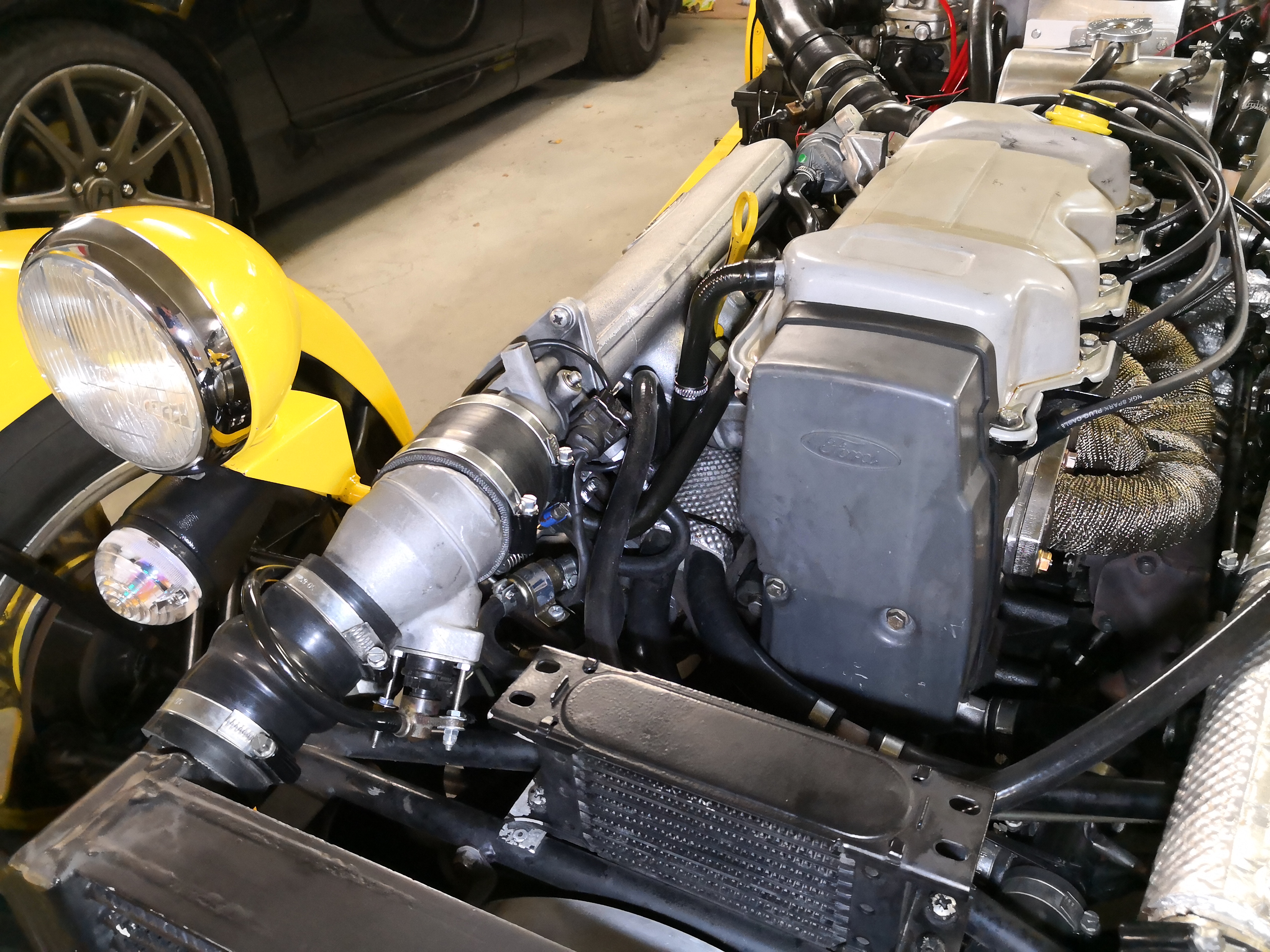

Nachdem das Inlet schon anders aussieht als beim XR3i (links rum statt rechts rum - auch das Ford Logo ist gedreht) und es sitzt auch verdreht. Normalerweise "liegt" das eher waagerecht und auf Höhe Ventildeckel...
Ich denke, das wurde schon mal umgeschweißt.
Am einfachsten wird es sein, anstelle der alten Düsen den Sitz passend aufbohren oder was einschweißen für neue... Wenn das so schon vom Platz her gepasst und funktioniert hat...
Die Düsen die Dominik335 verbaut hat sehen sehr brauchbar aus...
Und platztechnisch ev. einen Wasser-Ladeluftkühler direkt vor der Zahnriemenabdeckung und einen Wasserkühler vorne dazu.
Der Motor ist normal ja quer eingebaut und die Ölpumpe sitzt ja vorne beim Zahnriemen... Haut dir da beim beschleunigen nicht das Öl nach hinten ab und die Pumpe saugt Luft? Oder hast du Schwallbleche in der Ölwanne?

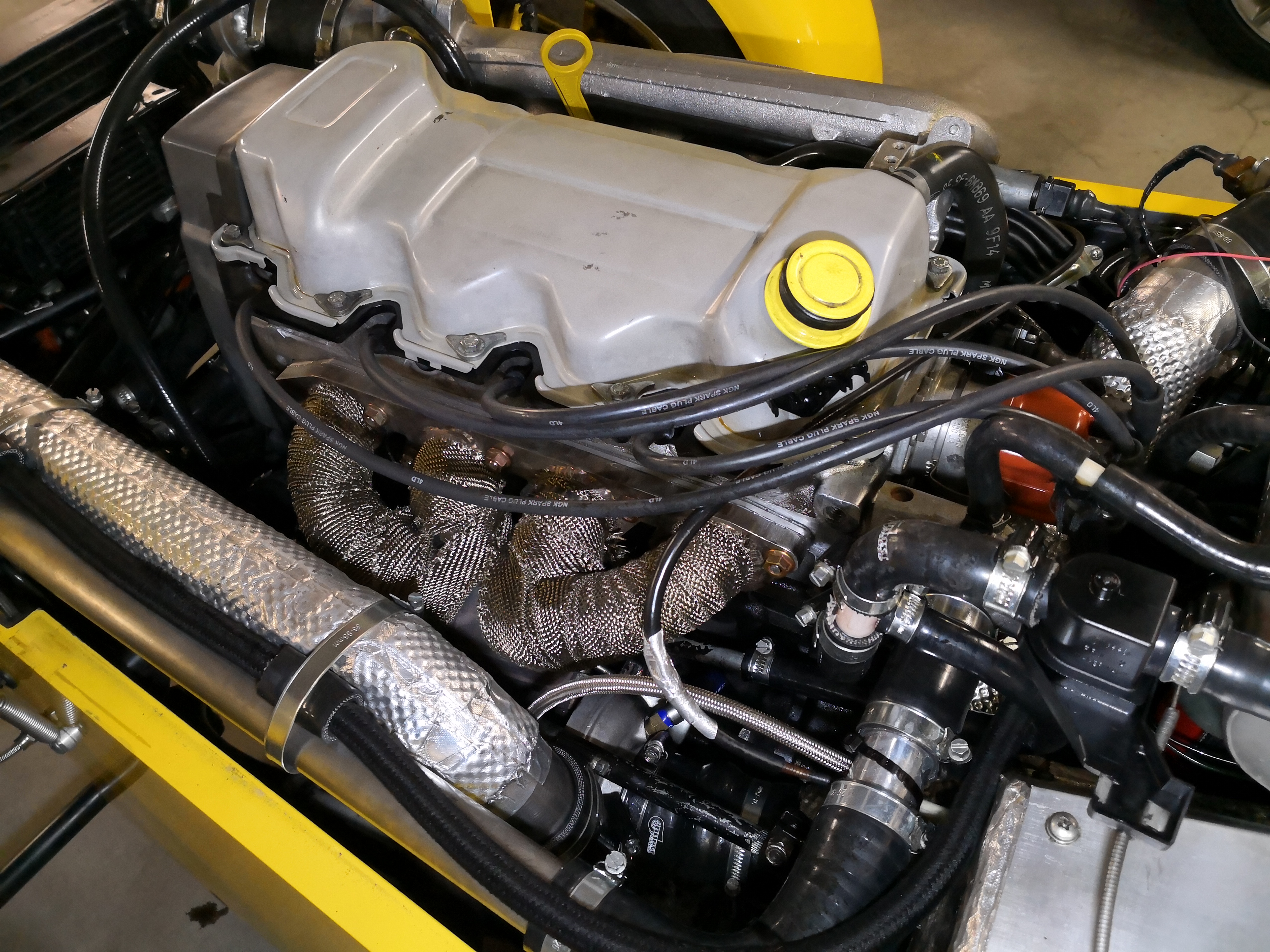

Ja das Inlet wurde aus Platzgründen angepasst.M.i.G. hat geschrieben:Nachdem das Inlet schon anders aussieht als beim XR3i (links rum statt rechts rum - auch das Ford Logo ist gedreht) und es sitzt auch verdreht. Normalerweise "liegt" das eher waagerecht und auf Höhe Ventildeckel...
Das mit dem Wasserladeluftkühler schaue ich mir mal an. Muss mal schauen wie es dann mit der Wasserpumpe aussieht.
Kann ich dir nächste Woche sagen wie es aussieht mit den Schwallblechen. Aber danke für den Input.

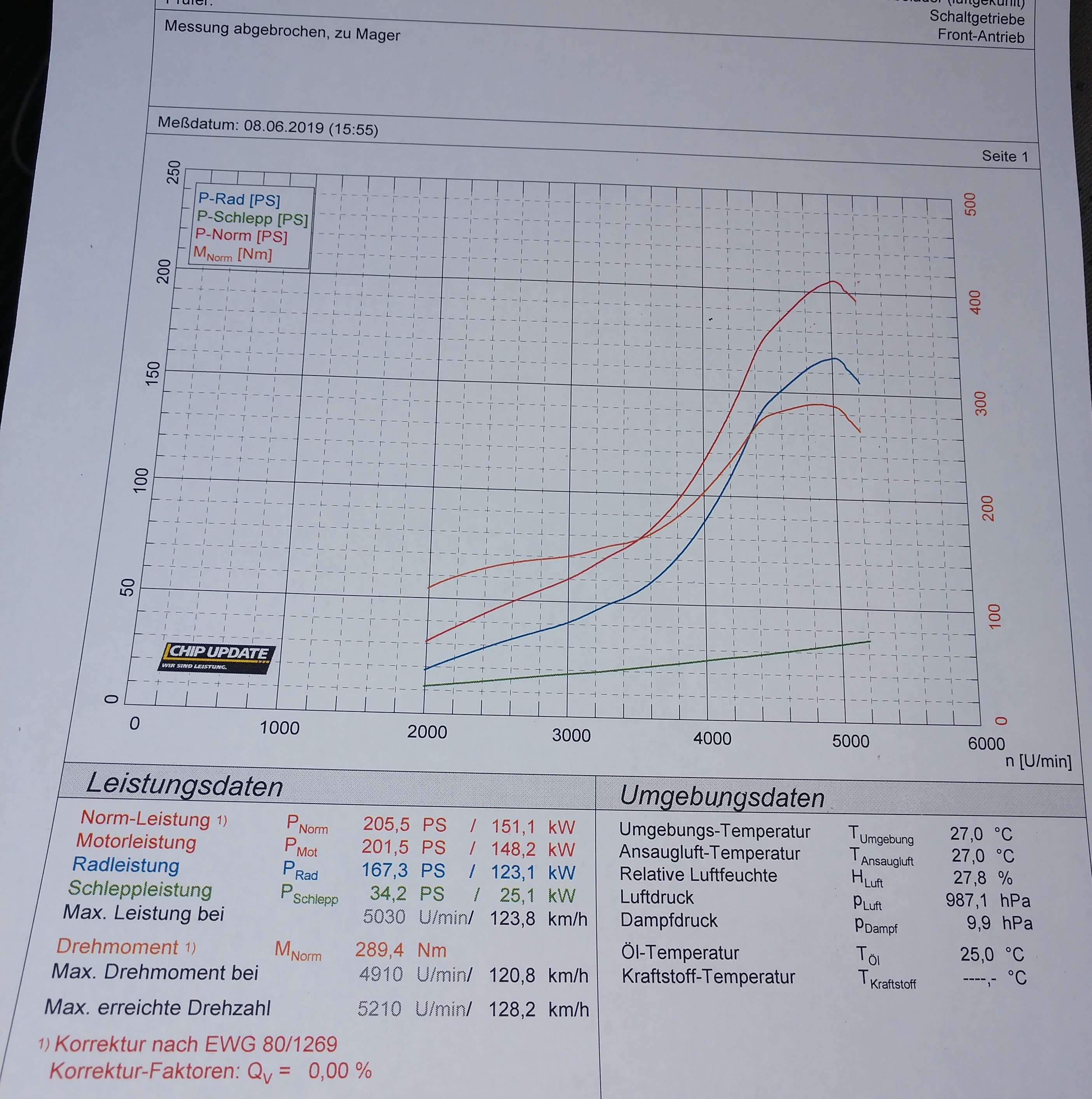

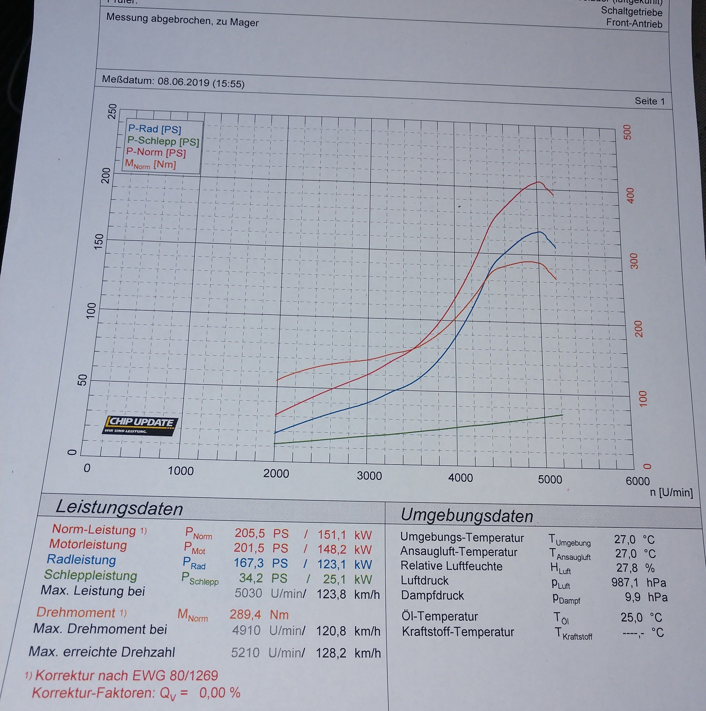

Der Starter passt tatsächlich - und started leicht und schnell.
Dann ging's zum "Pickerl" (TÜV) - alles gut.
Am Heimweg, alles schon warm... Mal Vollgas gegeben.
Ergebnis: ab 0,5-0,6 Bar rutscht die Kupplung.
AP Sinterkupplung bestellt. Aber noch die gefederte und mit original Druckplatte verbaut um noch ein wenig Alltagstauglichkeit zu erhalten.
Funktioniert.
Über 1 Bar im 3. 4. 5. Gang wie wenn man in den begrenzer läuft.
Allerdings so bei 4500 - 5000 Umdrehungen.
"Uprated Group A Coil" für mehr Zündpower eingebaut. Und bisschen fetter gestellt.
Besserung bis 1,3 Bar. Vom Lader wären wohl 1,5Bar oder mehr drin...
Verdacht, das die KE nicht mehr Sprit hergibt.
Morgen soll meine Zeitronix ZT3 kommen - dann weis ich mehr.
Aber die Idee mit der FrankenCIS habe ich verworfen.
Was nützt eine geregelte KE, die nicht genügend Sprit hergibt?
Es wird wohl nächsten Winter eine EFIgnition die KE ersetzen...

Hier das Ergebnis des Prüfstandslaufes... abgebrochen bei 5000, weil abgemagert. > 200PS ist mit der original KE das Ende erreicht.
Also wird im Winter die Spritversorgung komplett neu gemacht und entweder eine EFIgniton oder KDFI Einzug halten.
Mir persönlich ist die EFI sympathischer, aber bei der KDFI hätte ich jetzt jemand bei der Hand, der damit Erfahrung hat...

es gibt schon noch Möglichkeiten da mehr sprit aus der KE zu bekommen
1 den Trichter vom luftmengenmesser mit einem einsatz in der Form ändern im vollastbereich , das ist ja eine trichterform > wenn man diese etwas verengt hebt es die stauscheibe weiter hoch > mehr sprit
2 der mengenteiler hat an der unterseite kleine verschlussstopfen , wenn man die endfernt kommt man an die einstellschrauben der differenzdruckventile > da kann man zum einen die Menge untereinander angleichen und auch noch etwas anheben
3 das kaltstartventil über drosselklappenschalter ab last "X" ansteuern
Mfg Kai
Mfg Kai
Re: Ford Escort RS Turbo - KE-Jetronic durch MS ersetzen
Bei 1 und 2 müsste ich das funktionierende Originalteil verändern - was ich nicht so gerne machen würde.
3 ist mir bekannt aus den englischen Foren, als "5th Injektor".
Eine MS würde eine bessere Abstimmung in allen Bereichen ermöglichen - nicht nur im Vollast Bereich.
Und man braucht ja was zum Schrauben...
