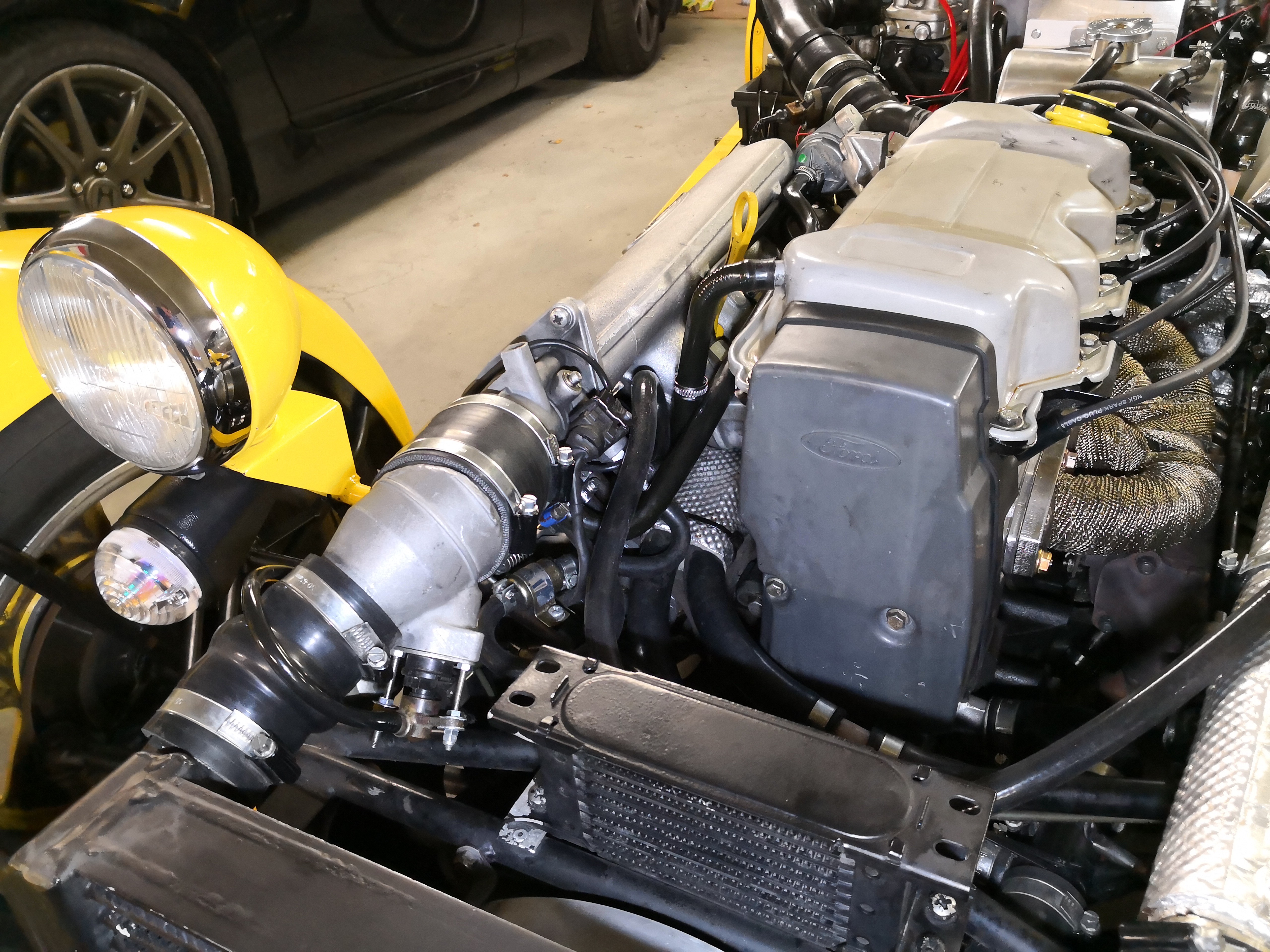

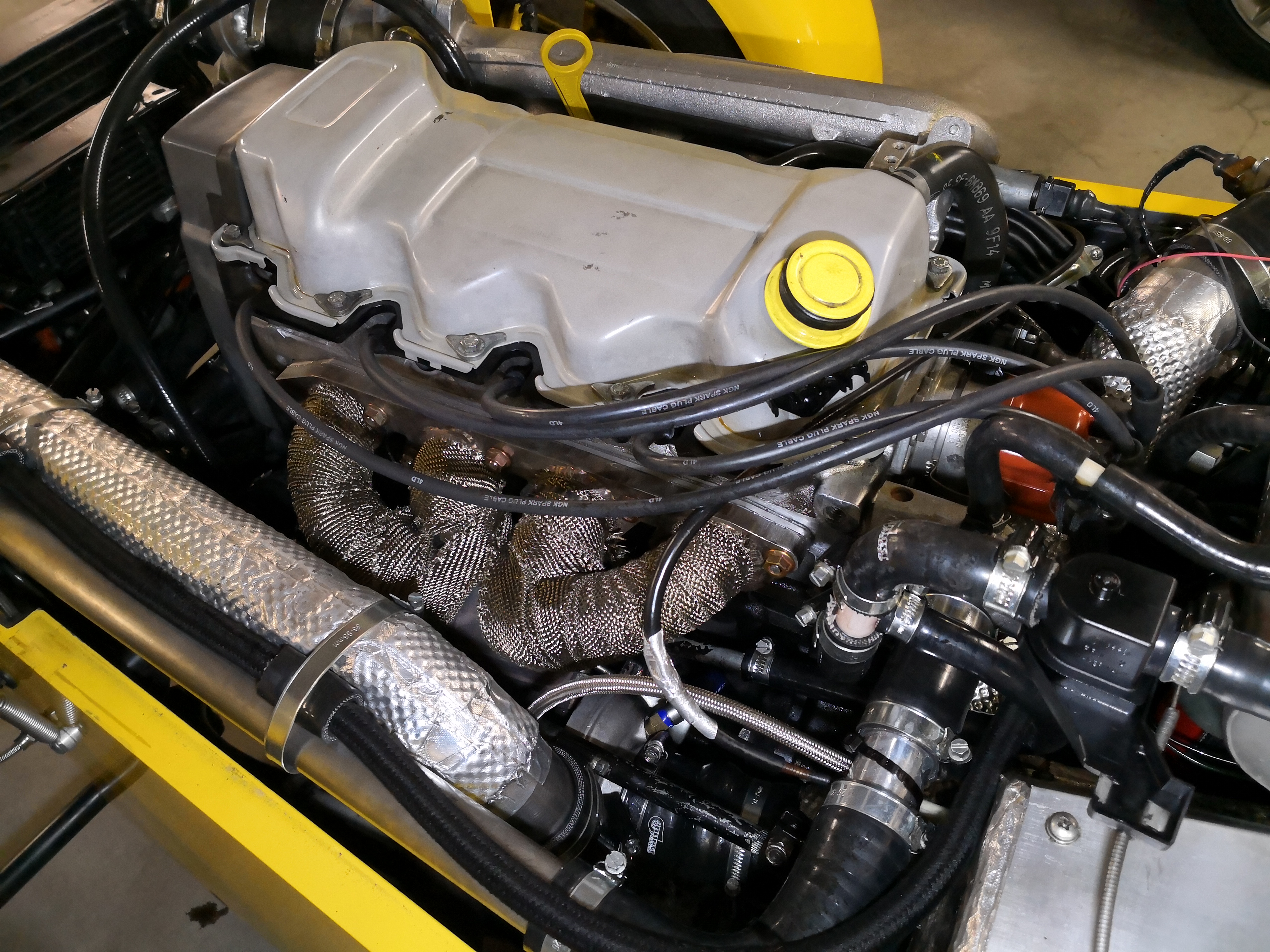

Ich habe einen Caterham Super Seven mit dem CVH 1.6L Turbo Motor. Bei meinem Motor ist etwas speziell, dass das Inlet wegen Platzmangel vom Sauger stammt.
(3.83 MiB) Noch nie heruntergeladen
(3.64 MiB) Noch nie heruntergeladen
Zuerst mal, wie zufrieden bist du mit deinem gewählten Komponenten. Würdest du es wieder so machen? Ich werde auch den Zylinderkopf von Burton Power bestellen. Wie ist deine Erfahrung mit Burton Power.

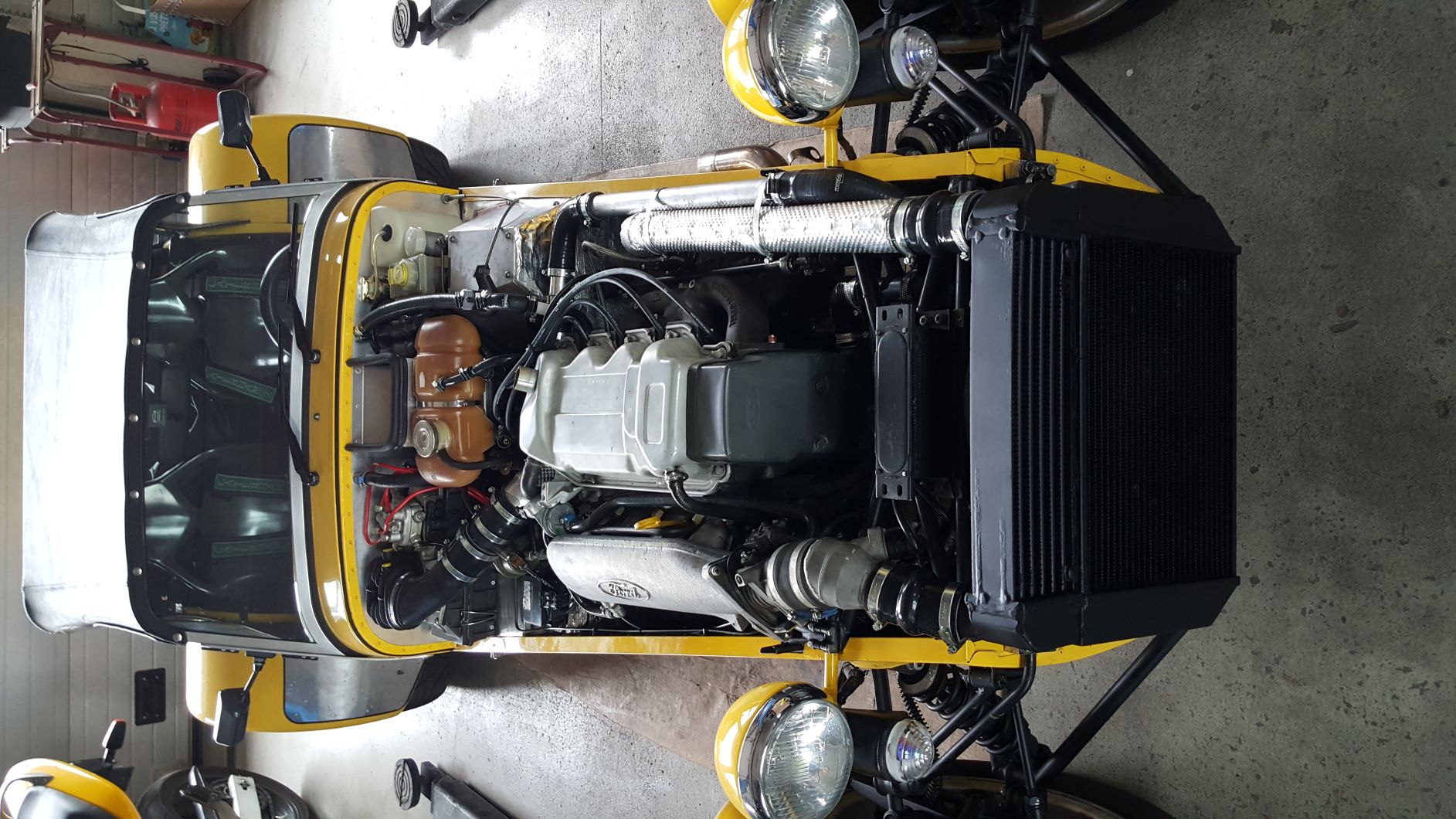

Bei diesem Preis vom Turbo kannst du ja fast nichts falsch machen.
Wie du richtig geschrieben hast spielt nicht nur der Ladedruck eine Rolle sondern auch der Volumenstrom. Diese Werte kann man aus dem Verdichterkennfeld lesen.
M.i.G. hat geschrieben: Welchen LLK fährst du, bzw. Was soll rein?
Ich bin am überlegen, meinen Airtec half mount (halbe Breite) herzugeben. (Und einen full mount zu verbauen)
Der könnte am Caterham passen...
Komme gerne auf dein Angebot zurück. Ich muss aber zuerst schauen wie ich die Schläuche verlegen muss wenn ich das EFI Inlet benutze. Ich befürchte aber das ich etwas anfertigen lassen muss. Wie du siehst ist es wirklich sehr eng.
(336.31 KiB) Noch nie heruntergeladen
Ich würde gerne den Ladeluftkühler nach hinten versetzen und ein bisschen grösser machen.

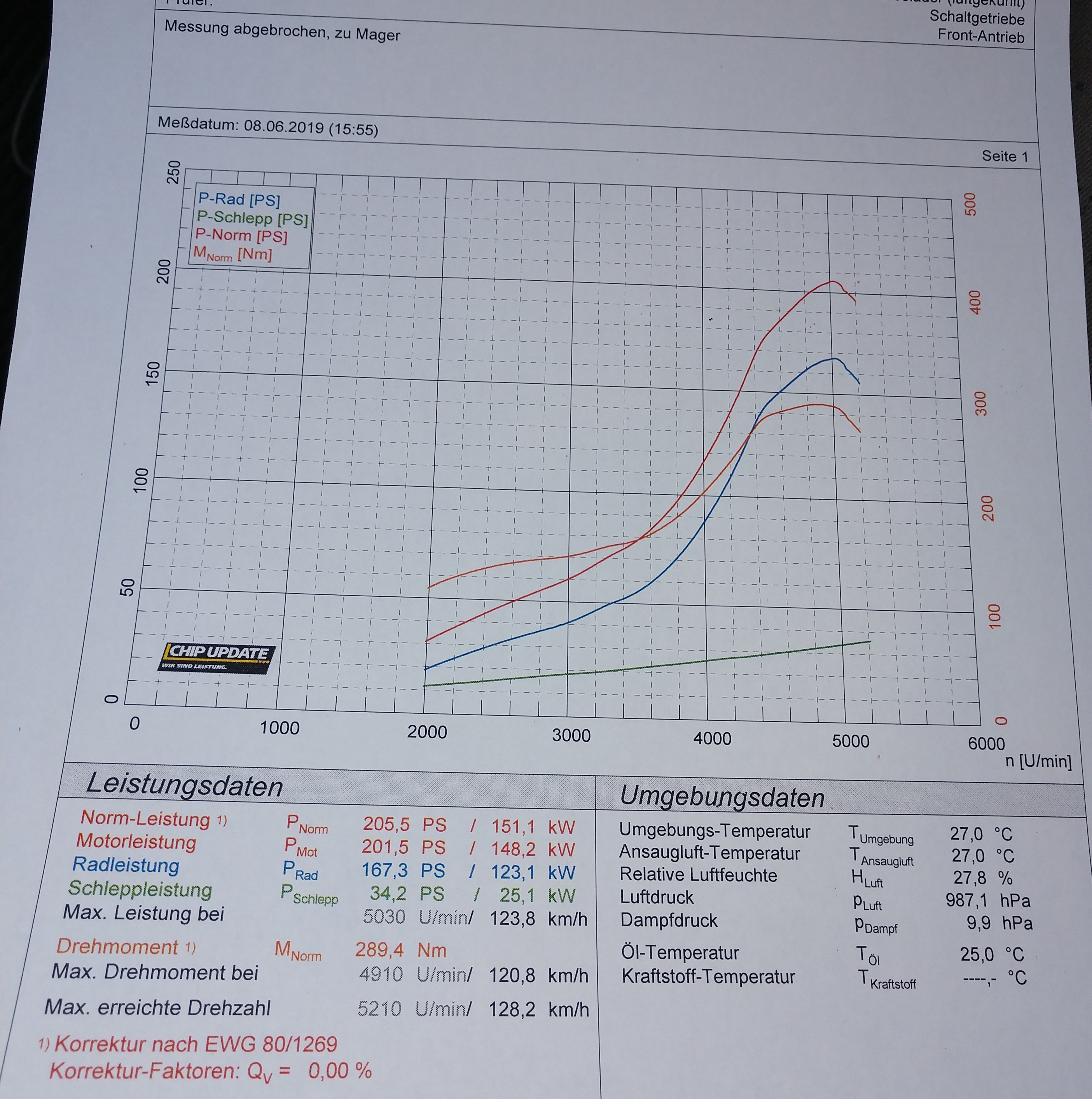

Hier das Ergebnis des Prüfstandslaufes... abgebrochen bei 5000, weil abgemagert. > 200PS ist mit der original KE das Ende erreicht.
Also wird im Winter die Spritversorgung komplett neu gemacht und entweder eine EFIgniton oder KDFI Einzug halten.
Mir persönlich ist die EFI sympathischer, aber bei der KDFI hätte ich jetzt jemand bei der Hand, der damit Erfahrung hat...
(1.23 MiB) Noch nie heruntergeladen

es gibt schon noch Möglichkeiten da mehr sprit aus der KE zu bekommen
1 den Trichter vom luftmengenmesser mit einem einsatz in der Form ändern im vollastbereich , das ist ja eine trichterform > wenn man diese etwas verengt hebt es die stauscheibe weiter hoch > mehr sprit
2 der mengenteiler hat an der unterseite kleine verschlussstopfen , wenn man die endfernt kommt man an die einstellschrauben der differenzdruckventile > da kann man zum einen die Menge untereinander angleichen und auch noch etwas anheben
3 das kaltstartventil über drosselklappenschalter ab last "X" ansteuern
Mfg Kai
M.i.G.
Beiträge: 50
Registriert: Do Nov 19, 2015 11:43 am
Re: Ford Escort RS Turbo - KE-Jetronic durch MS ersetzen
Beitrag von M.i.G. »
Bei 1 und 2 müsste ich das funktionierende Originalteil verändern - was ich nicht so gerne machen würde.
3 ist mir bekannt aus den englischen Foren, als "5th Injektor".
Eine MS würde eine bessere Abstimmung in allen Bereichen ermöglichen - nicht nur im Vollast Bereich.
Und man braucht ja was zum Schrauben... :wink:
