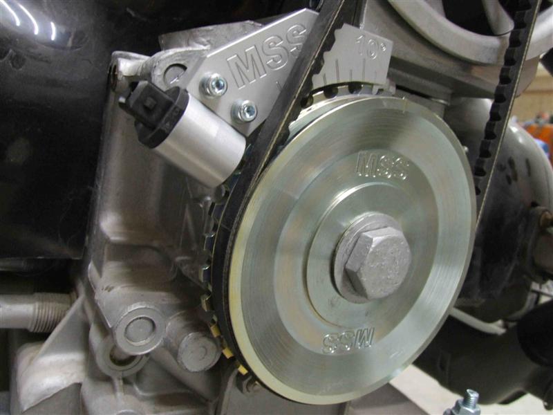

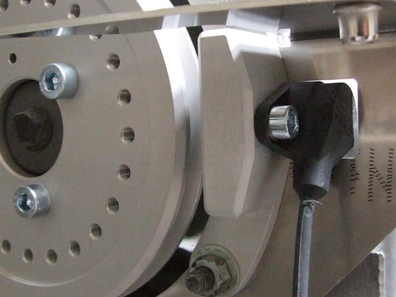

wahrscheinlich habt ihr alle schon was gebastelt .aber hier
findet ihr brauchbare Sachen fütTyp1 und Typ4 Motoren .
http://kaefer.motor-sport-service.de/ht ... steme.html
http://kaefer.motor-sport-service.de/ht ... er_14.html
http://kaefer.motor-sport-service.de/ht ... ger_8.html
TriggerTyp4
TriggerTyp4
DSCF6723 (Medium).JPG (58.31 KiB) 30337 mal betrachtet
TriggerTyp1
TriggerTyp1
DSCF7105 (Medium).JPG (64.44 KiB) 30337 mal betrachtet
