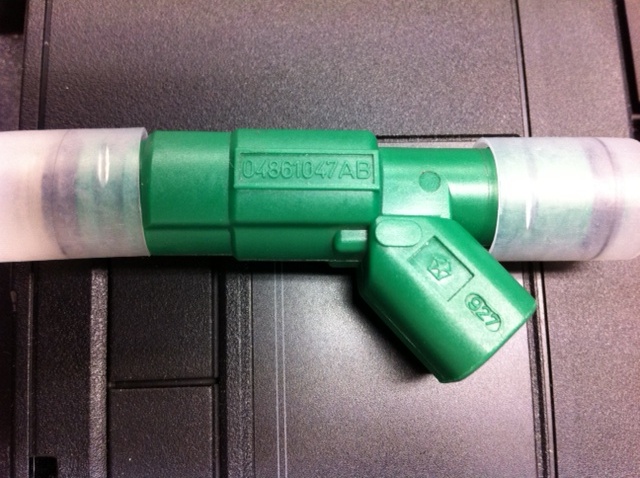

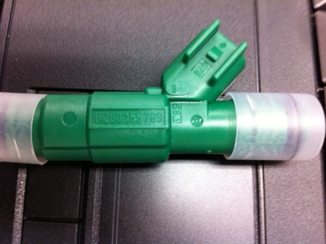

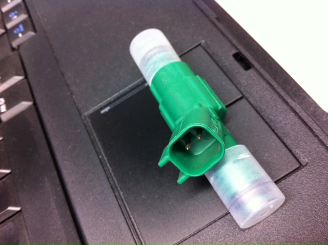

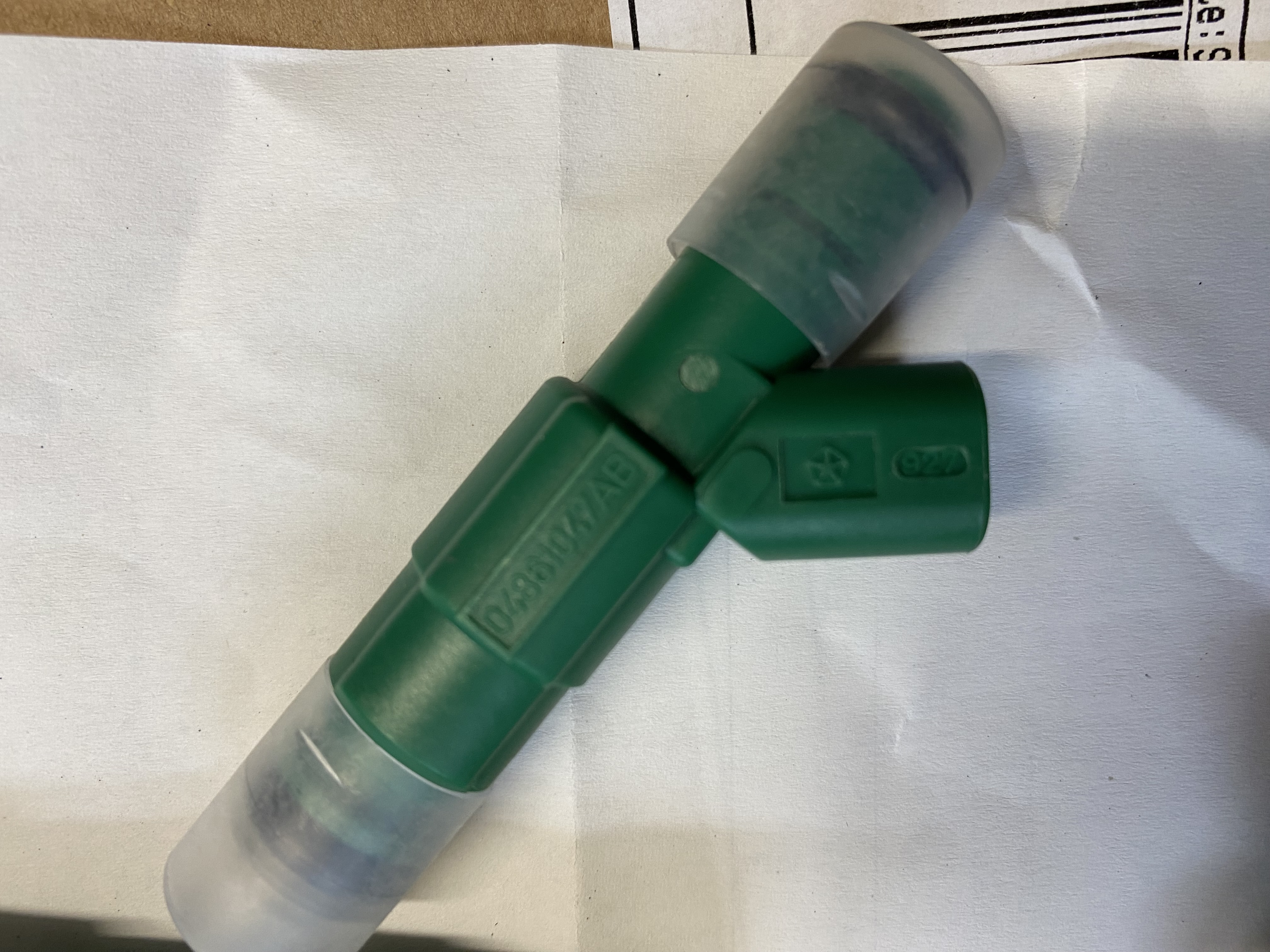

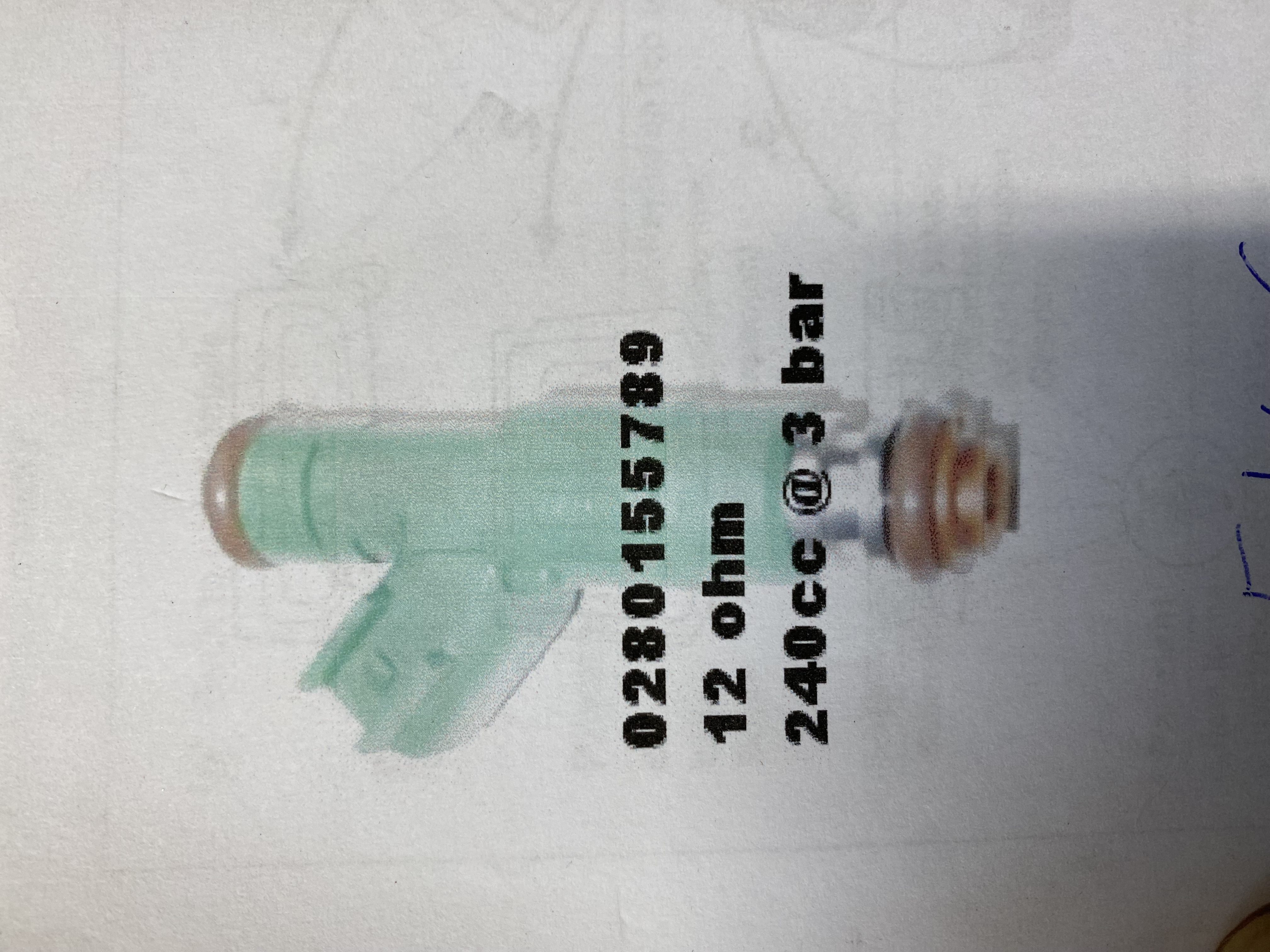

nun liegen die ESD vor mir und es geht in kleinen Schritten weiter. Habe bei dem genannten Geschäft leider noch keinen Stecker finden können, welcher auch passt. Wer kennt die genaue Bezeichnung der Stecksysteme für meine EDS? siehe Bild.

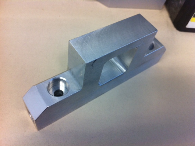

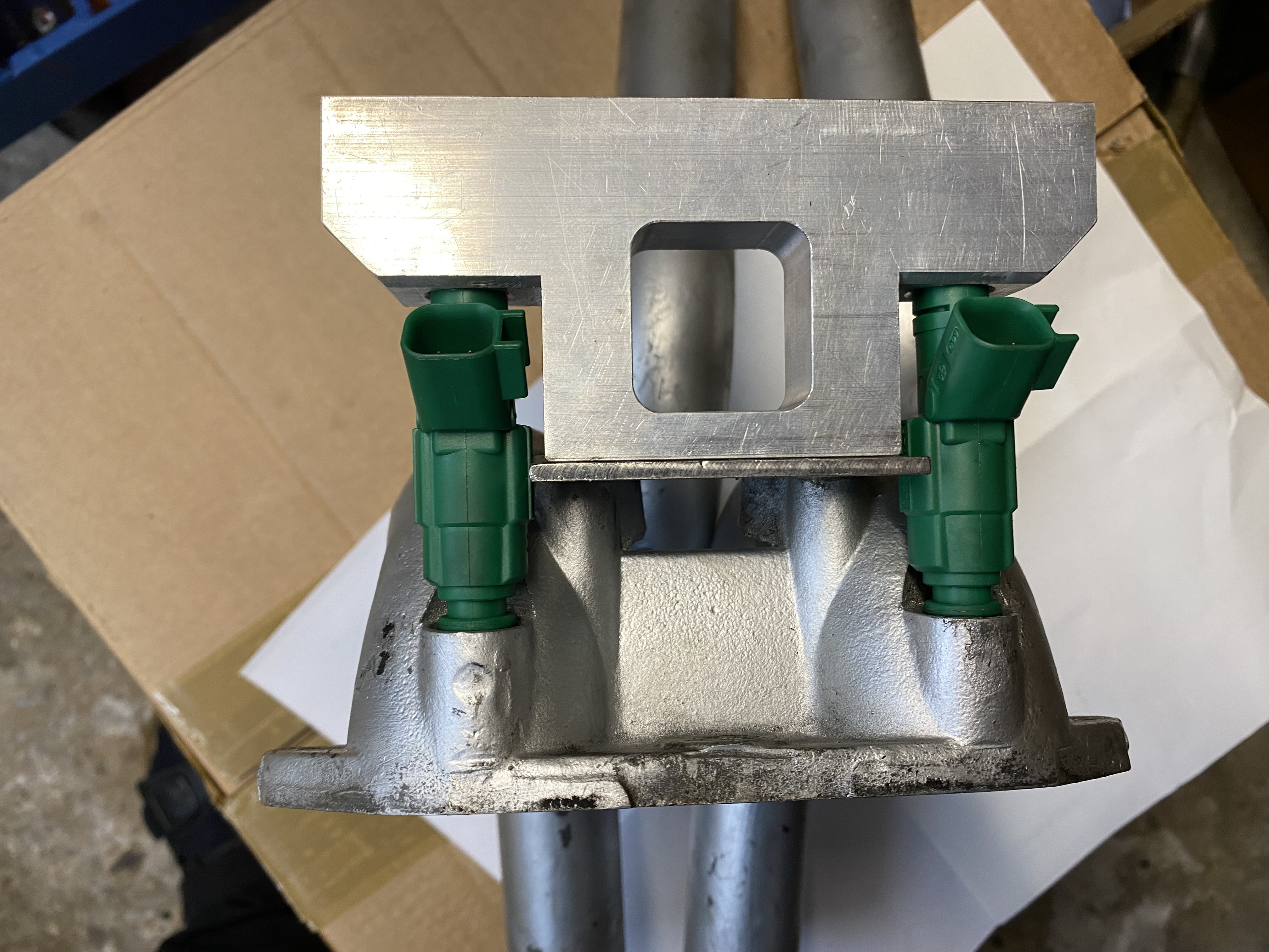

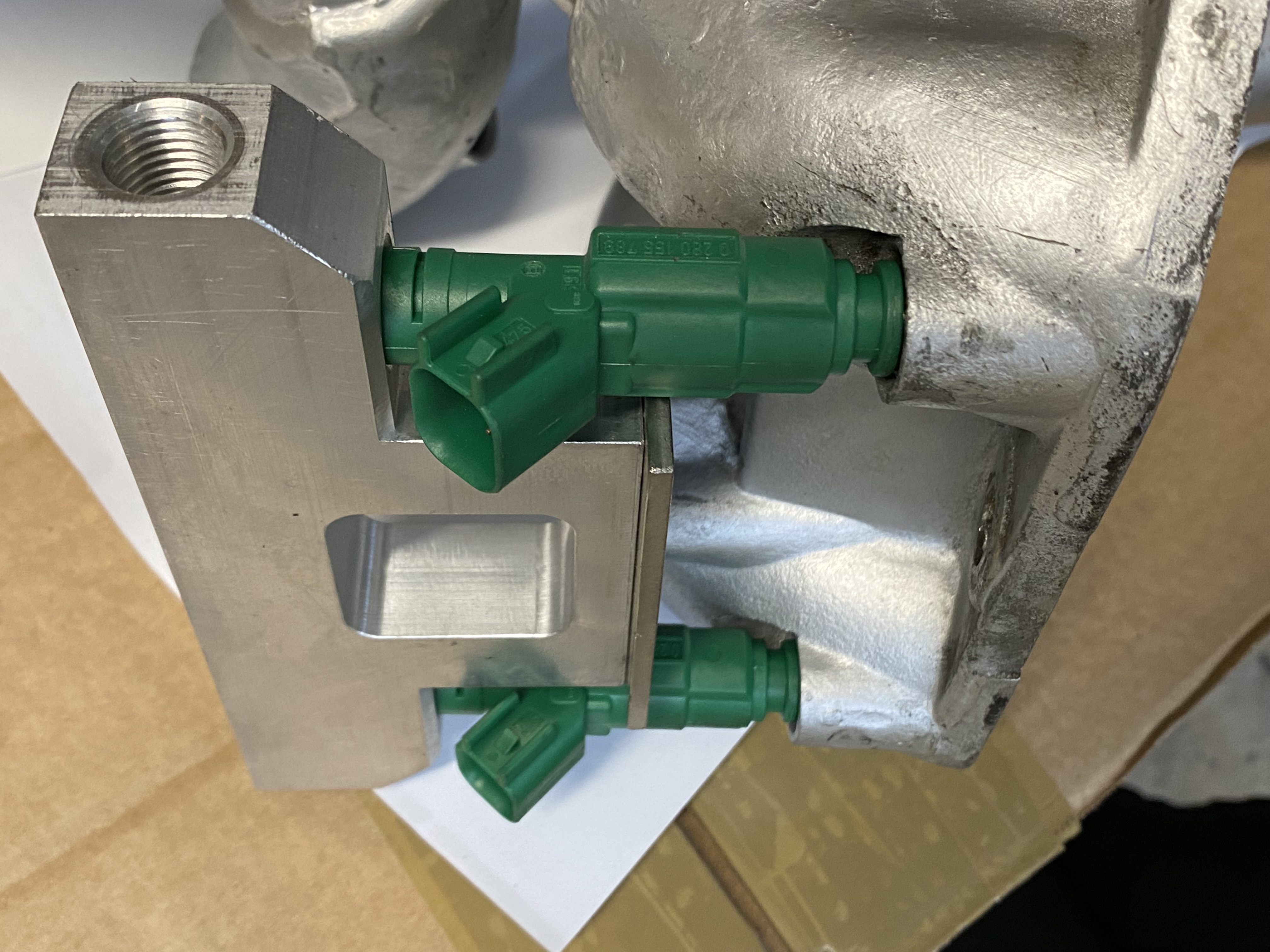

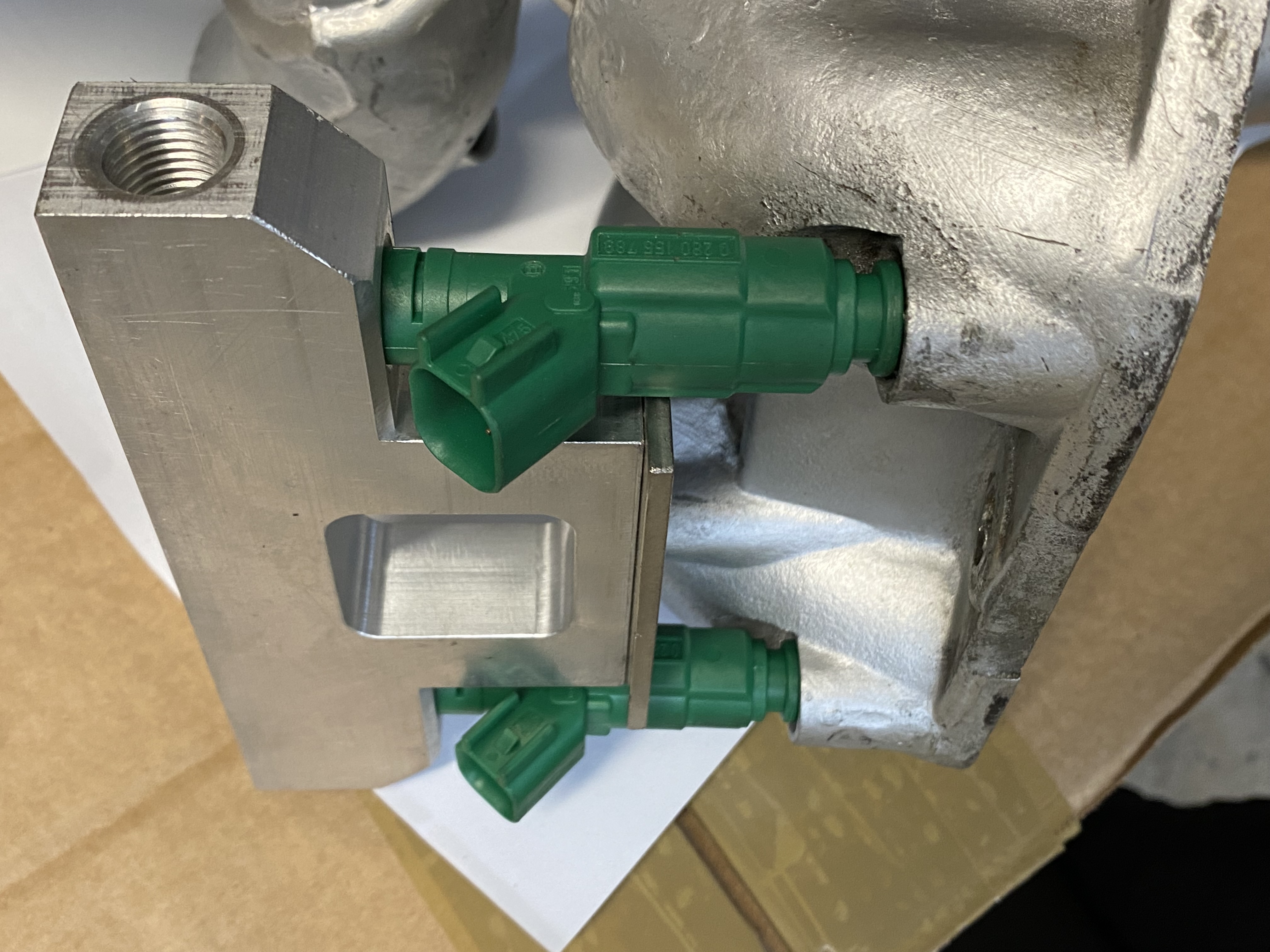

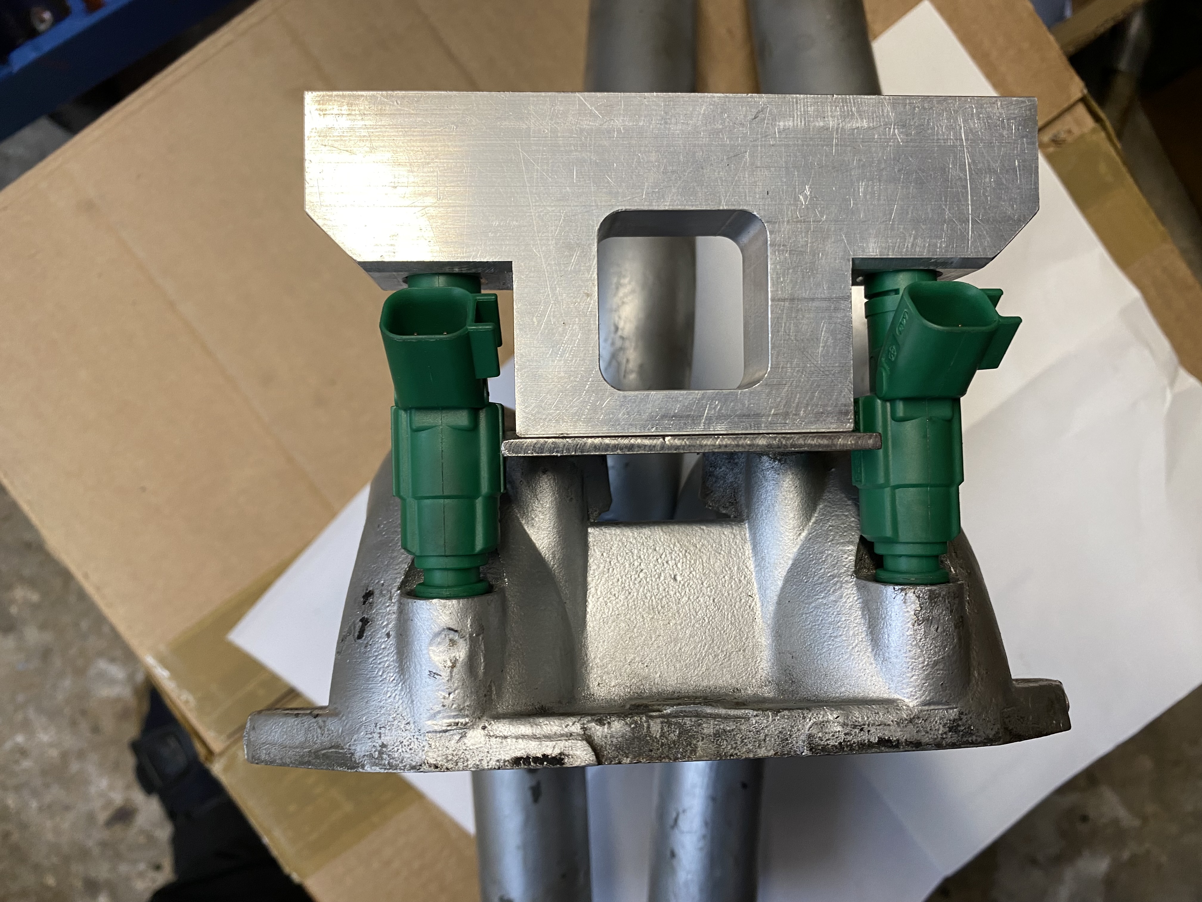

ESD Halterungen/Spritverteiler sind im groben fertig, nun noch die Übergänge und Halterungen erstellen. Die Teile erleicherten usw.

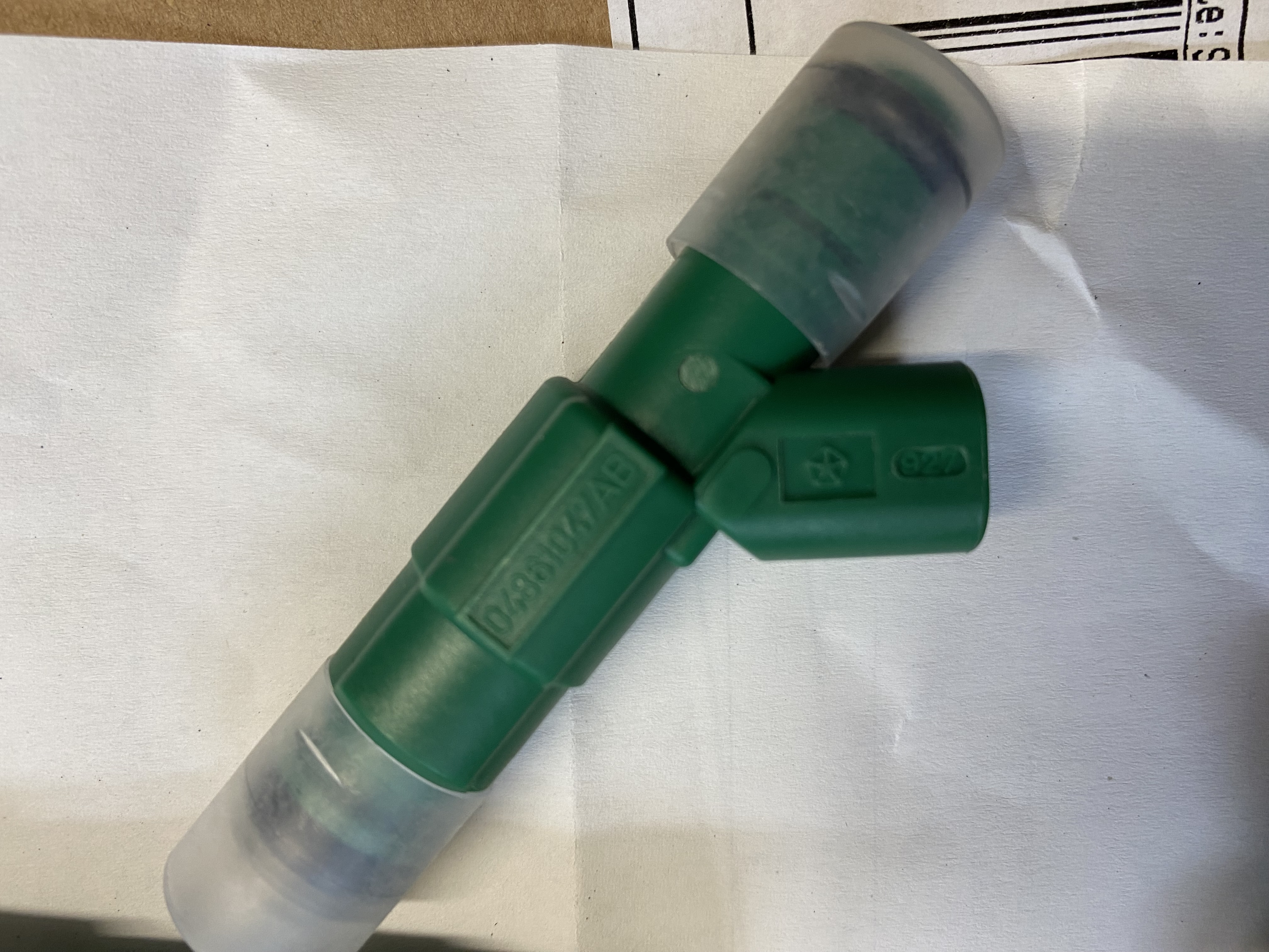

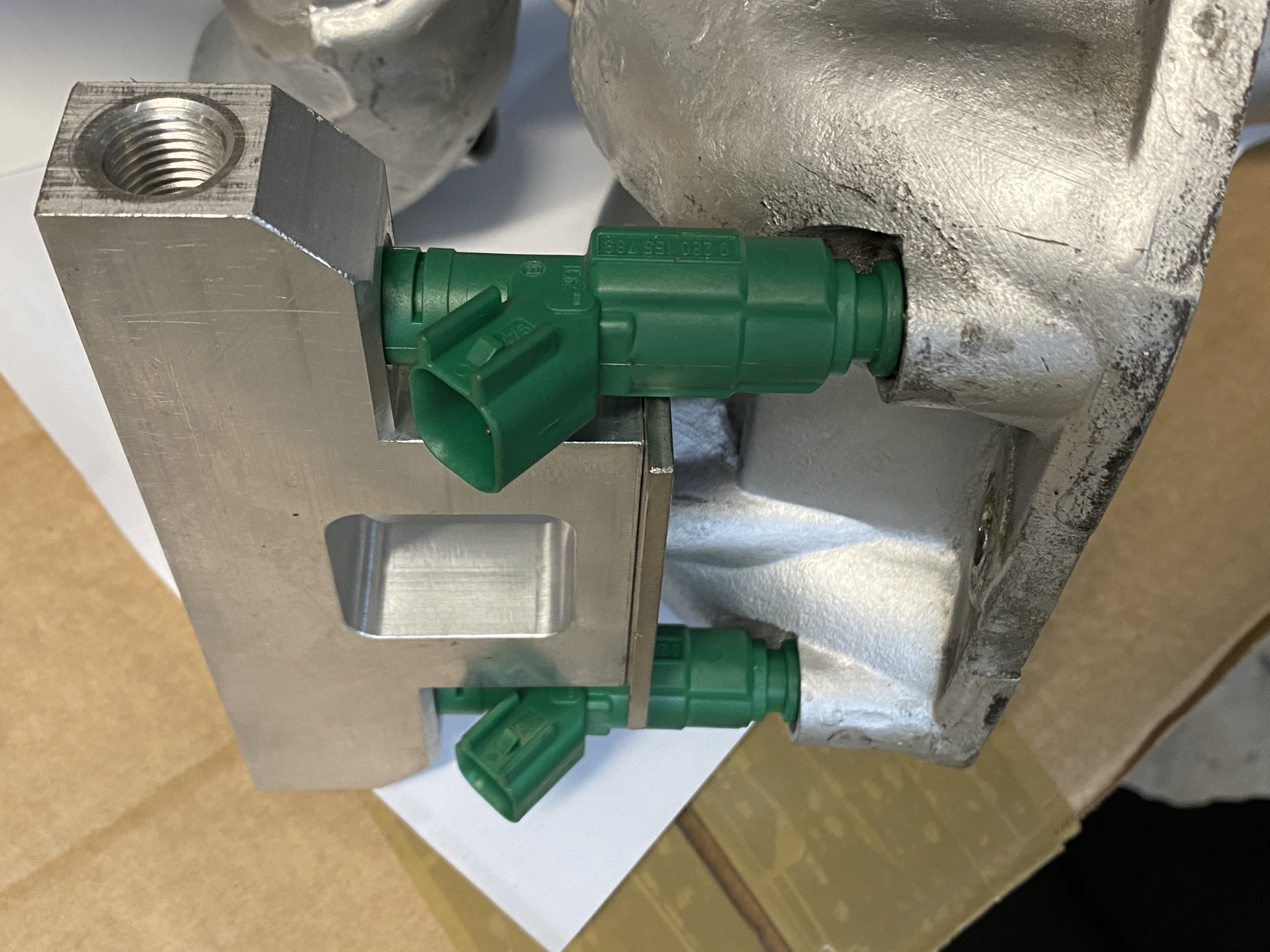

Ich habe nen typ4 mit original 914er saugrohr und suche Einspritzleisten,die für moderne Düsen passt und kein Schlauch dazwischen passt.
Hattest du die Leisten selber gebaut?
Paul

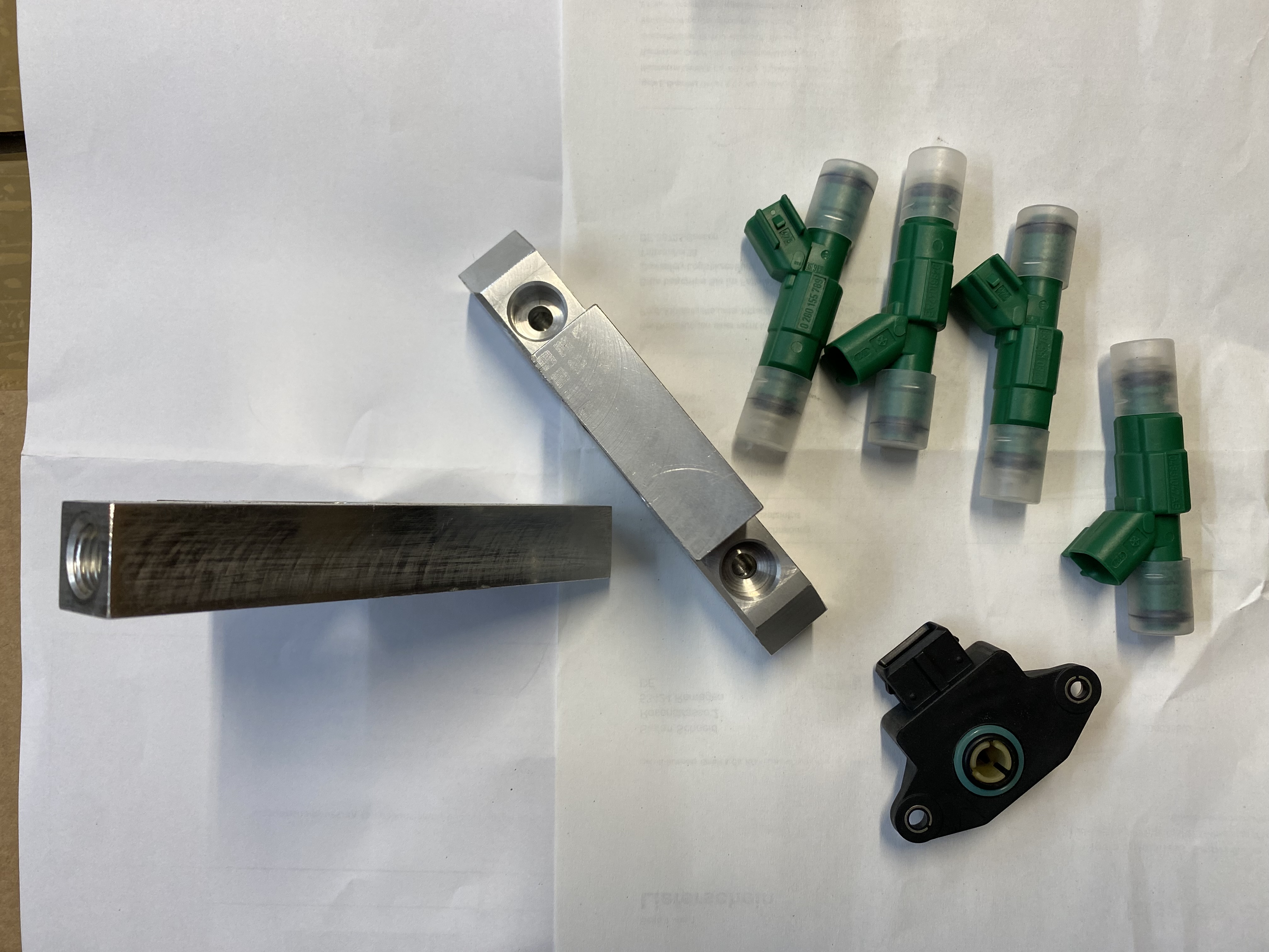

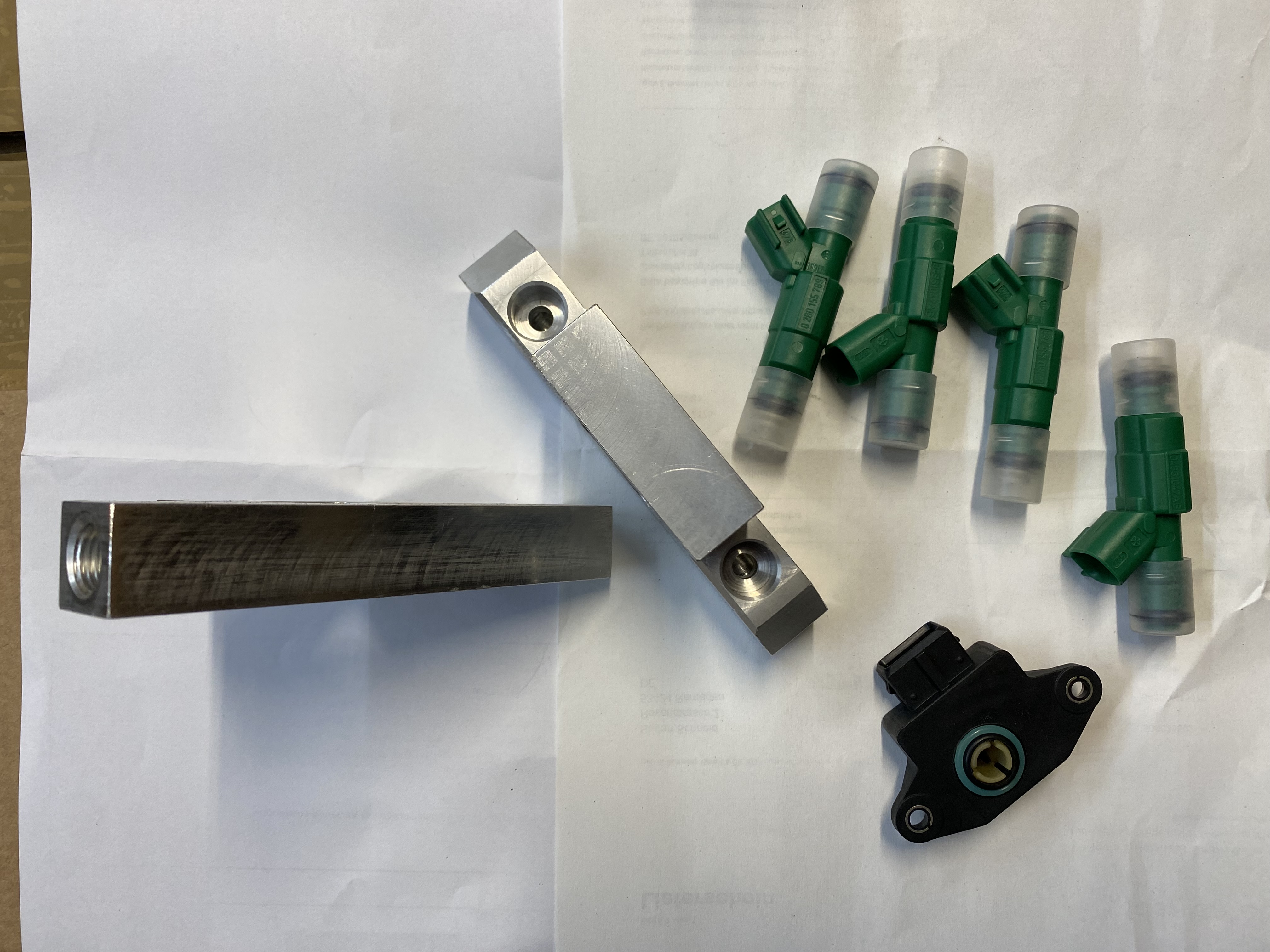

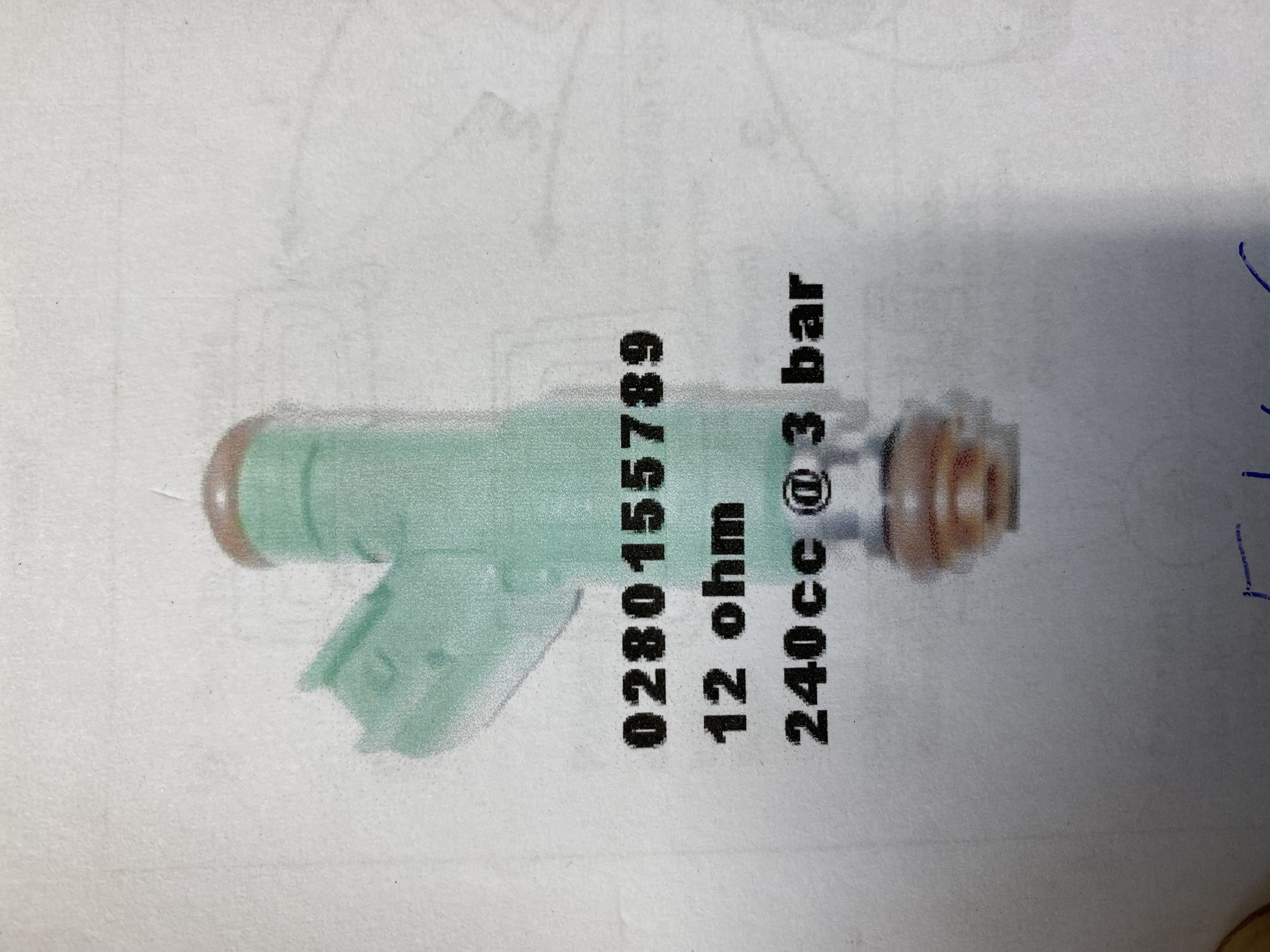

Ich habe die Halter/das Set noch und würde die auch abgeben. Der Alu Halter ist selbst angefertigt und muss noch mit dem Blech verschraubt werden, fertig.
Die Ansaugrohre sind auf die Einspritzdüsen angepasst.
Einspirtzdüsen und Drosselklappen Poti kann ich auch anbieten.
Wieviel sind Dir die Sachen wert?
