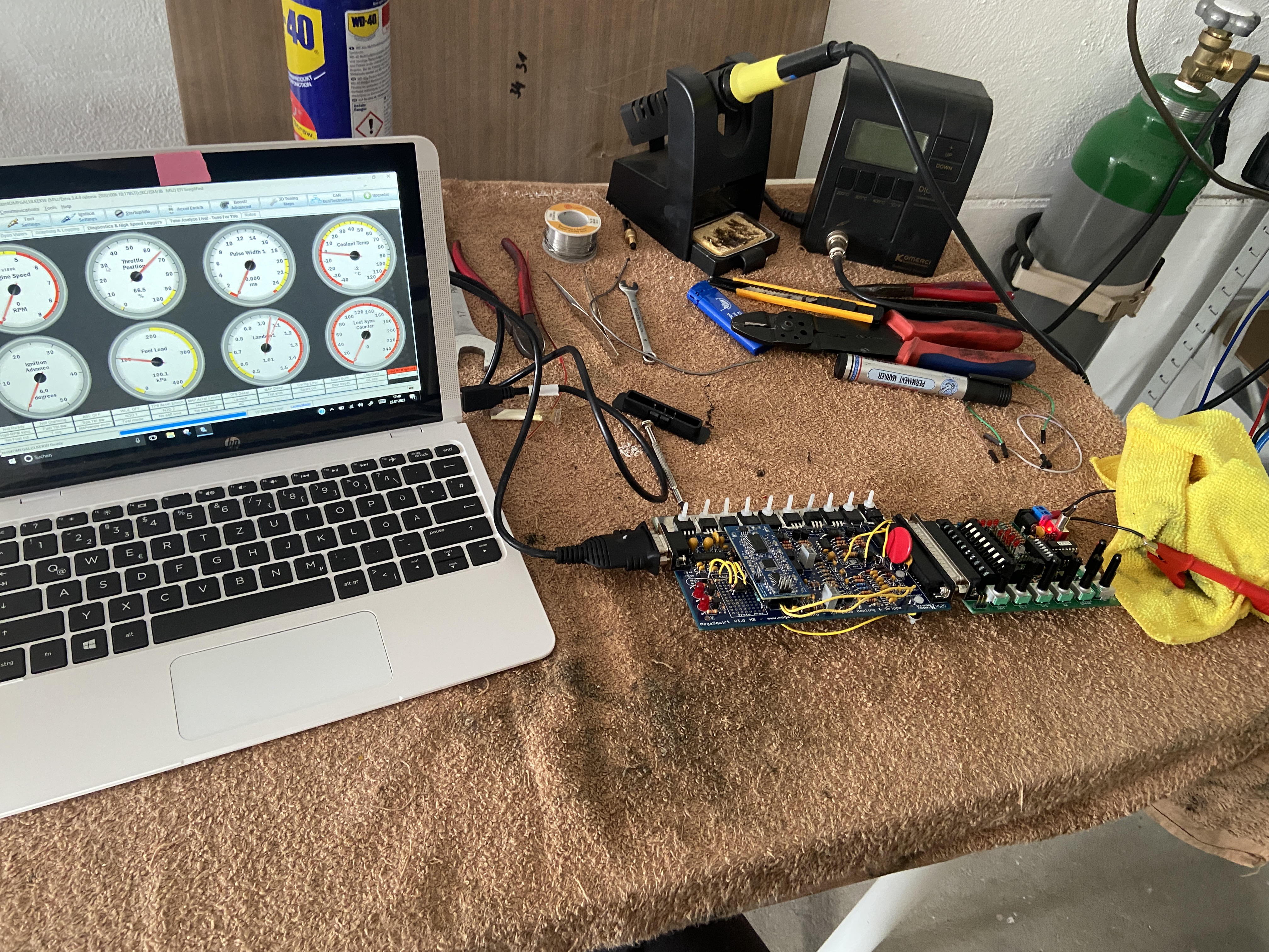

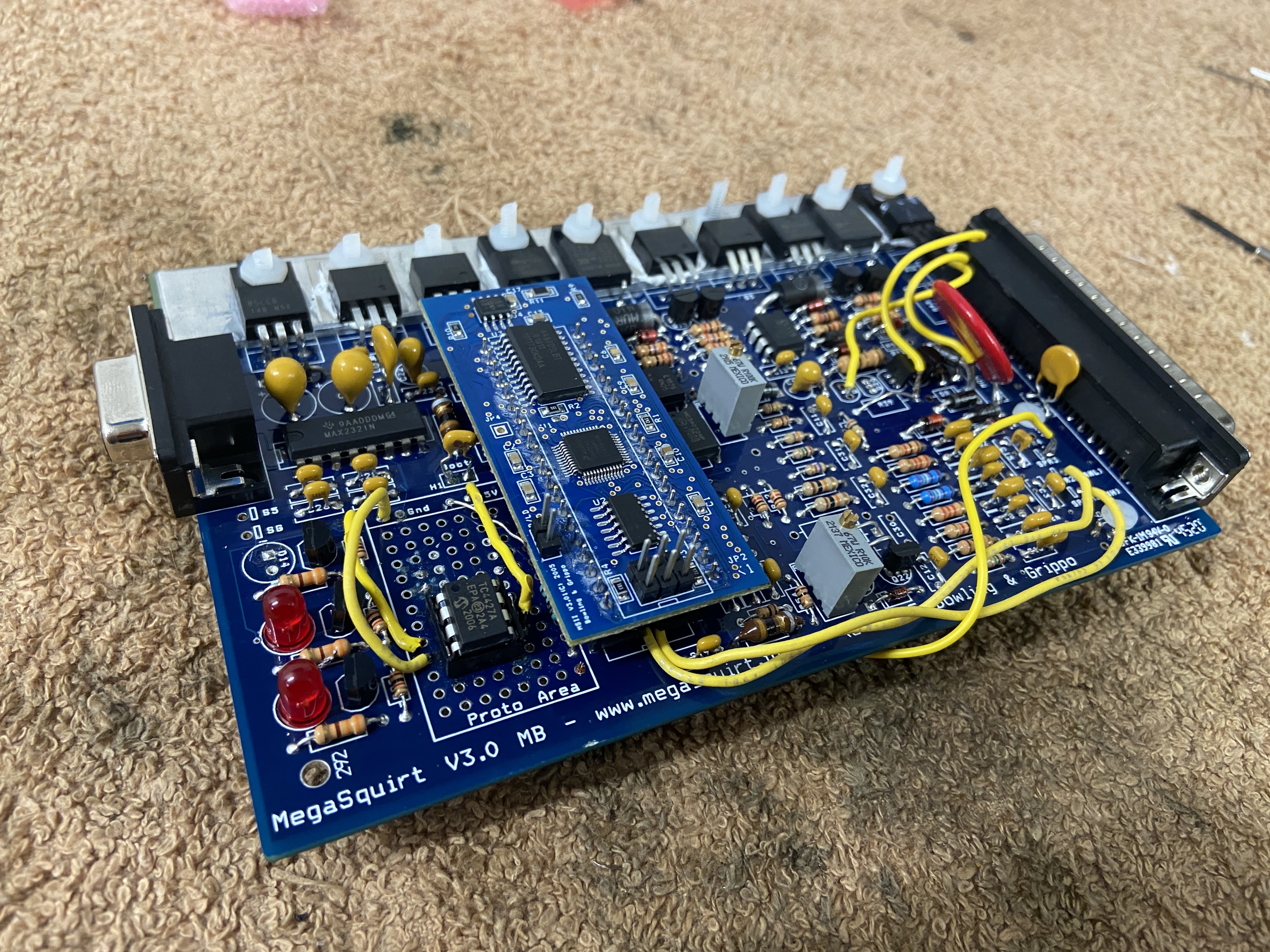

Endlich gehts weiter. Ich musste leider auf die ganzen Bestellungen warten.
Die MS2 ist soweit fertig, alle Tests aus dem Manual wurden auch bestanden. Ich hatte ein paar Probleme mit der Firmware. Immer wenn ich sie auf die MS2 gespielt habe, wurde sie danach nicht erkannt. Mit TS konnte ich mich auch nicht verbinden. Dann hat das mit dem USB Adapter nicht hingehauen. Nach Probieren hat’s dann mit COM2 und einer Baud Rate von 115200 funktioniert.
Nach einer ganzen Weile habe ich dann gemerkt, dass noch der Jumper von B/LD gesetzt war :roll: . Naja, da brauch ich mich ja auch nicht wundern… :mrgreen:
Nun ist die aktuelle Version drauf und habe mittels Jimstim meine MS mit TS verbunden. Nun kann ich fleißig probieren und testen. :D

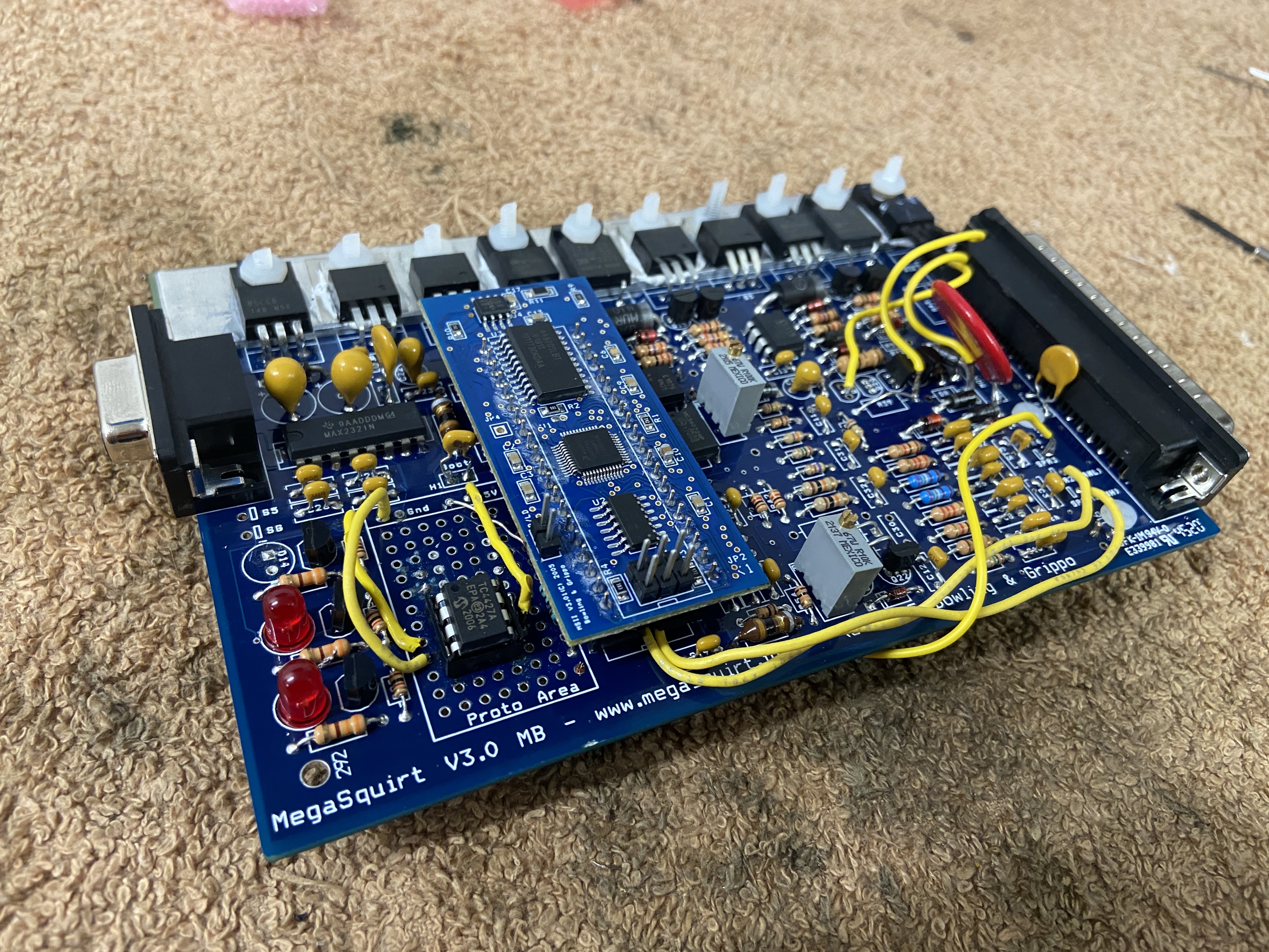

Ich komme mit meinem TC4427 Modul nicht weiter. Habe alles soweit gelötet, weiß aber nicht wo jetzt Spark A hinkommt. Laut Manual kann ich aussuchen, welchen Ausgang ich nehmen möchte. Also habe ich D14 ausprobiert und IGN. Bei beiden kriege ich kein Signal auf meinem Stim. Habe ich eine Einstellung falsch gemacht oder falsch gelötet? Im TS kann ich nur als Output D14 und JS10 auswählen.
Im Testmodus liegen zwischen D14 und Masse im ausgeschalteten Zustand 3,55V an und im eingeschalteten Zustand 0,15V
Wenn ich Spark A einschalte, liegen 4,8V an R26 an.

D14 funktioniert. Ich bin nur etwas durcheinander gekommen. Die Led leuchtet auch, wenn ich sie dranhalte. Nur am Stim leuchtet nix, aber das stört mich jetzt nicht weiter.

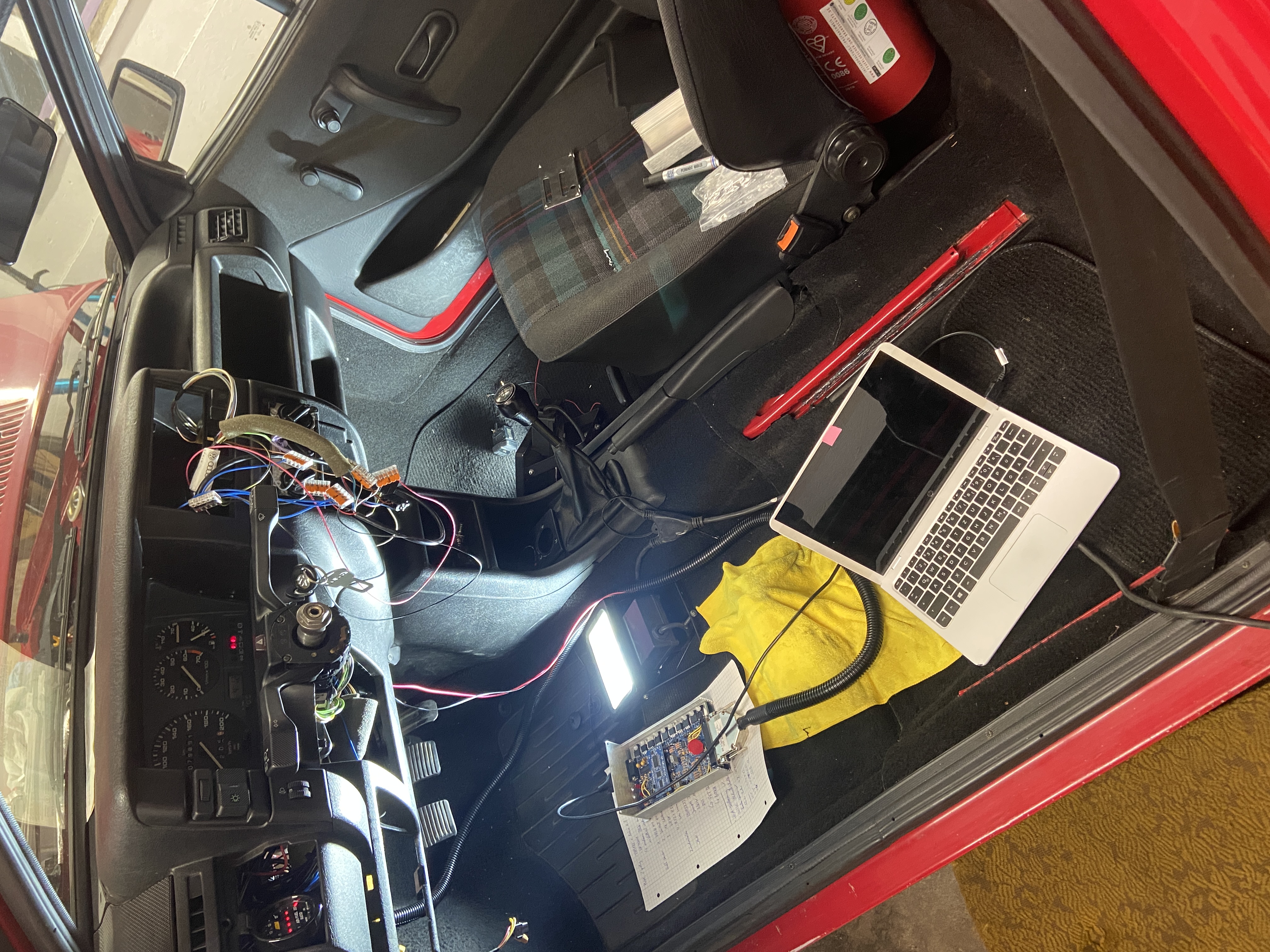

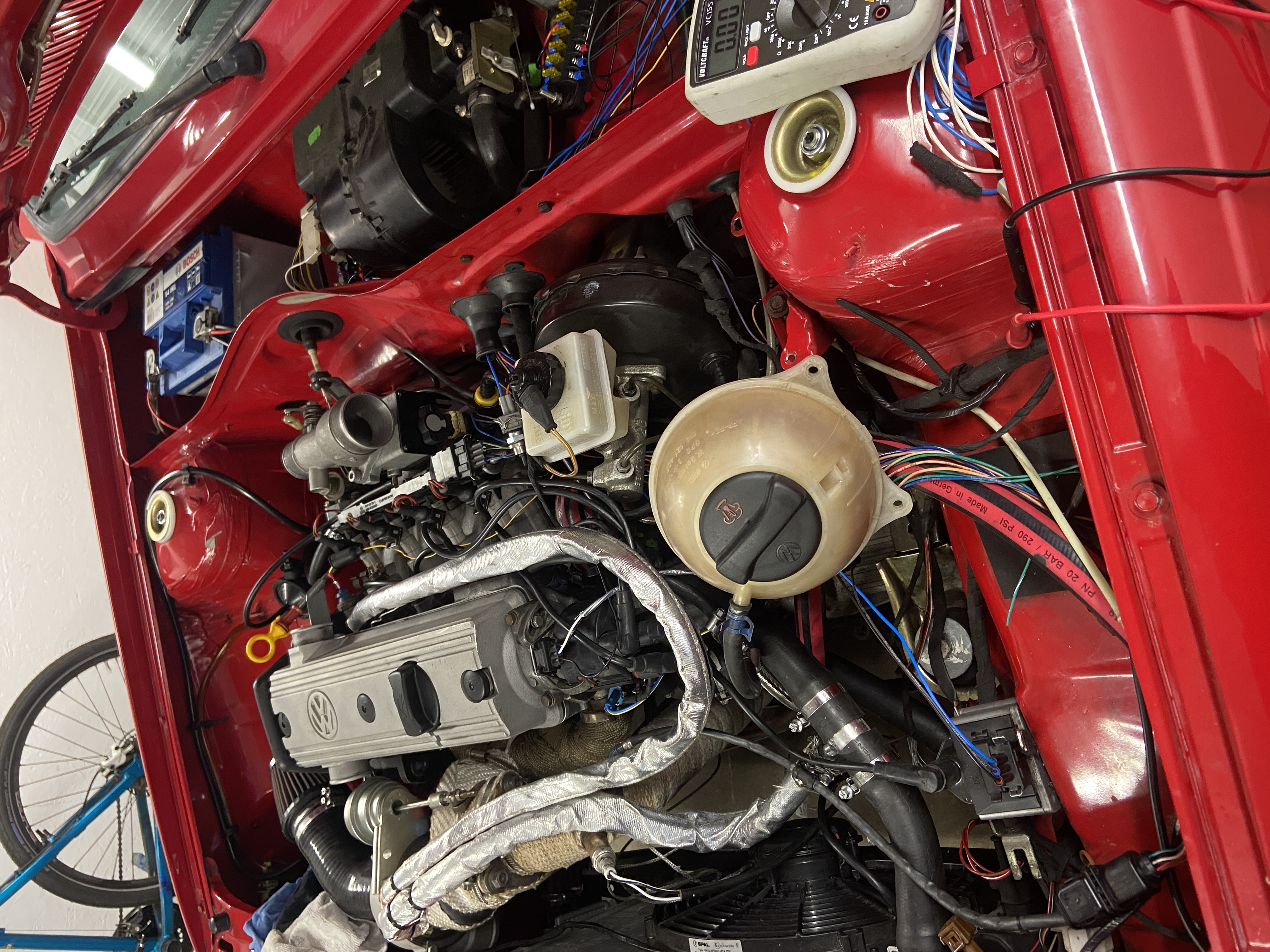

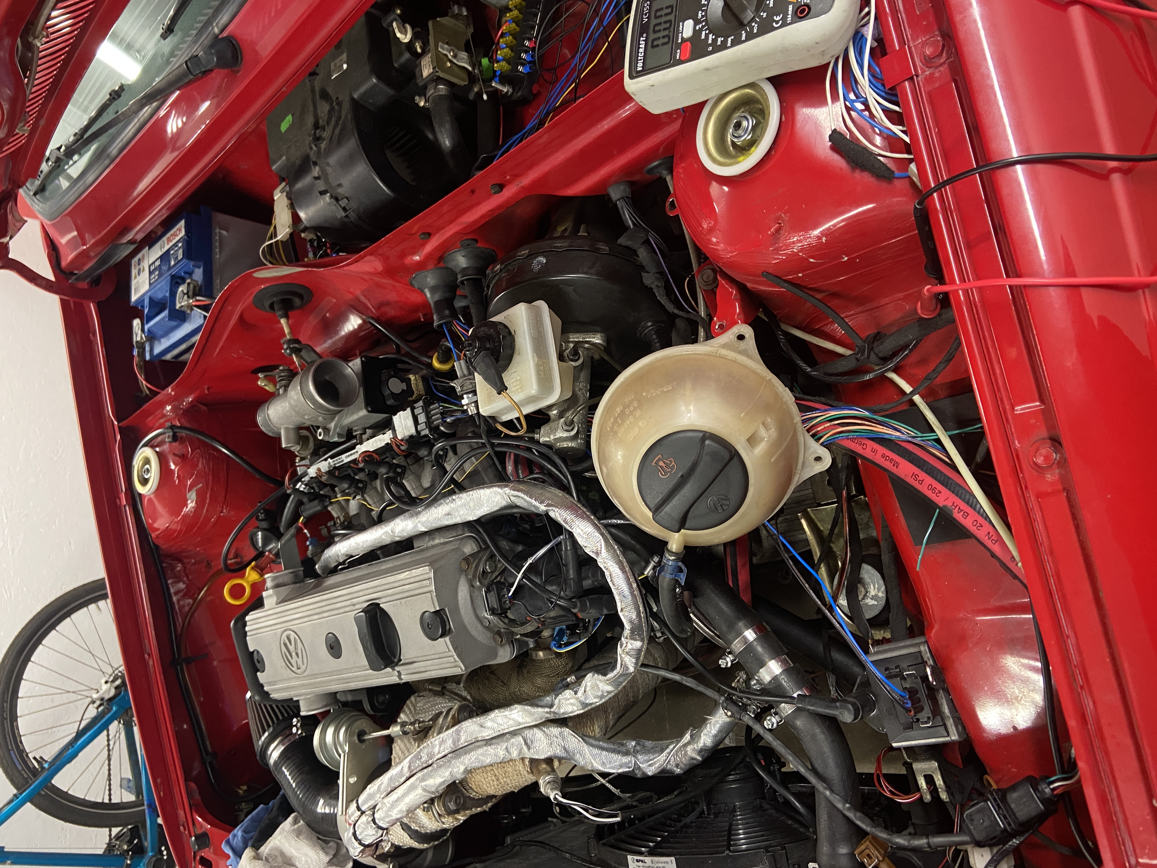

Kleines Update und eine kleine Zusammenfassung, was die letzten Tage/Wochen passiert ist:
Ich musste zwischenzeitlich auf meine Bestellungen warten. Hat mal hier und da was gefehlt. Meine MS habe ich soweit zusammengebaut. Ich möchte nur noch Q3 und Q11 mit einer Metallschraube + Mutter befestigen.
Dann ging es weiter mit der Verkabelung im Motorraum. Ich habe mich absichtlich dafür entschieden erstmal alle Kabel anzuschließen ohne sie perfekt zu verlegen oder anzupassen. Wenn später alles funktioniert, werde ich eh nochmal alles ausbauen/auspinnen und den Kabelbaum ordentlich verlegen.
Ich habe mich auch dazu entschieden die MS in den Innenraum zu legen.
Ich habe 2 neue Relais eingebaut (Hauptrelais für die MS + alle sonstigen Verbraucher und ein Benzinpumpenrelais)
Angeschlossen habe ich das Hauptrelais an Klemme 15 und das Benzinpumpenrelais schalte ich über die MS.
Dann habe ich alle Sensoren kalibriert. Dabei wusste ich nichts mit dem Bias Value anzufangen. Ich habe dann die obligatorischen 2490 Ohm eingetragen und TS zeigt mir zumindest plausible Werte an.
Lambda muss ich nochmal schauen. Denn da zeigt mir TS einen Wert von 1,2 an (bei Raumluft). Ich fahre einen AEM 30 0300 Controller. Im TS sind nur 2 Setups für AEM hinterlegt.
Anschließend habe ich keinen Zündfunken aus meiner Zündspule bekommen. Nach ewigen Probieren habe ich schon gedacht, dass ich die falsche Schaltung für die Zündausgänge in die MS gelötet habe. Am Ende stellte sich jedoch raus, dass ich den Jumper vom TC4427 zum Zündausgang falsch gesetzt habe. Aus irgendeinem Grund bin ich auf SPR3 gegangen. Naja, jedenfalls habe ich den IGN Ausgang genommen und dann kam im Testmodus auch der Zündfunke :D
(Im angehängten Bild von der MS ist der Jumper noch falsch gesetzt also nicht wundern)
Zwischenzeitlich hat mich der HansA tatkräftig unterstützt und mir auf meinen Fragen immer eine Antwort gegeben. Dafür möchte ich mich hier nochmal bedanken.
Als nächstes können schon die ersten Startversuche angegangen werden. Da muss ich mir jedoch noch ein Plan machen, wie ich das mit der Zündung anstelle. Den Motor habe ich jetzt schon auf OT gedreht (ich werde es heute nochmal mit einer Messuhr kontrollieren).
Als nächstes stelle ich im TS meine Zündung auf 0 Grad ein, setz meine Blitzpistole auch auf 0 Grad und kontrolliere? Wenn der Zündwinkel nicht bei 0 Grad ist, muss ich dann im TS so einstellen, dass es passt? Ich habe gerade leider TS nicht offen und kann daher die Fachbegriffe nicht verwenden.

So ein kleines Update: der Motor ist heute zum ersten mal angesprungen!
Ich habe ja im letzten Beitrag geschrieben, dass ich das Hauptrelais über Klemme 15 ansteure. Das hat sich als Fehler rausgestellt. Ich habe nämlich ums verrecken kein Drehzahlsignal bekommen (über den Stim lag eins an). Irgendwann ist mir in den Sinn gekommen, dass ja gar keine Spannung an Klemme 15 anliegt, wenn ich den Anlasser betätige. Jedenfalls habe ich den originalen Stecker genommen, wo die Digifant ihre Spannung herbekommt und sieht da, es funktioniert alles soweit.
Ich habe dann noch eine feste Zündung von 0 Grad im Ts eingestellt und diese dann mit meiner ZZP abgeglichen.
Als nächstes befasse ich mich um den Leerlauf und die Kennfelder.
Ich hoffe, dass sich noch ein paar Leute melden, denn bis jetzt scheint es ja nicht so Interessant zu sein meine Umbaustory. Ich bin auch für Tips immer offen, wenngleich ich auch gerne selber durchs „machen“ lerne.
