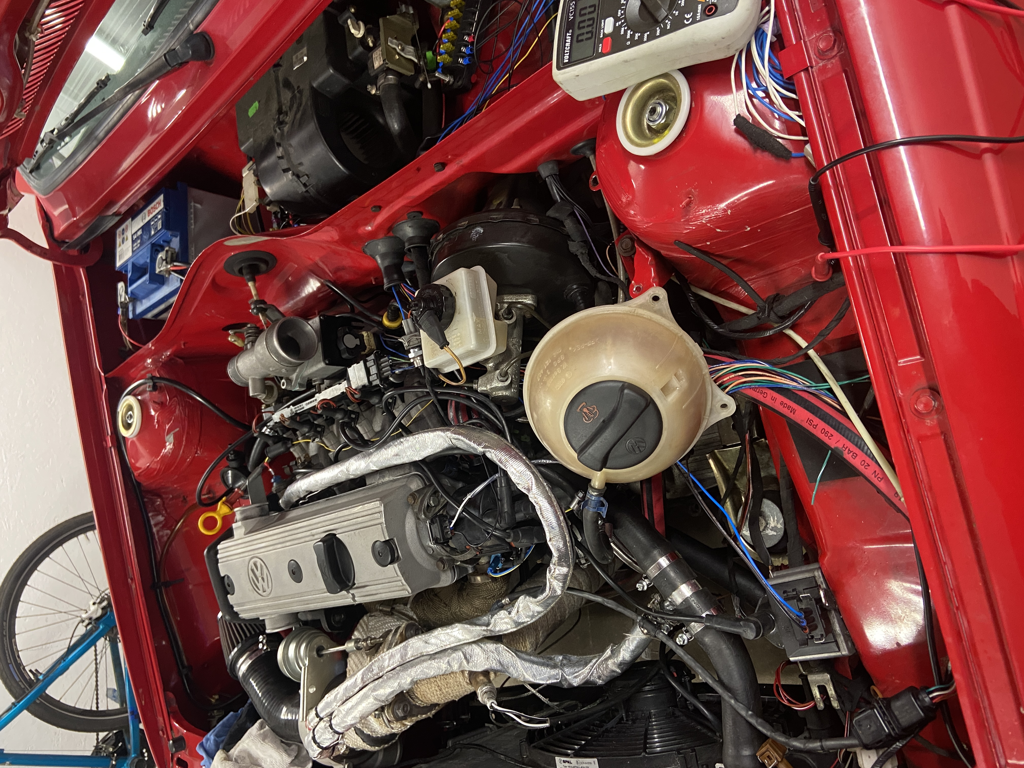

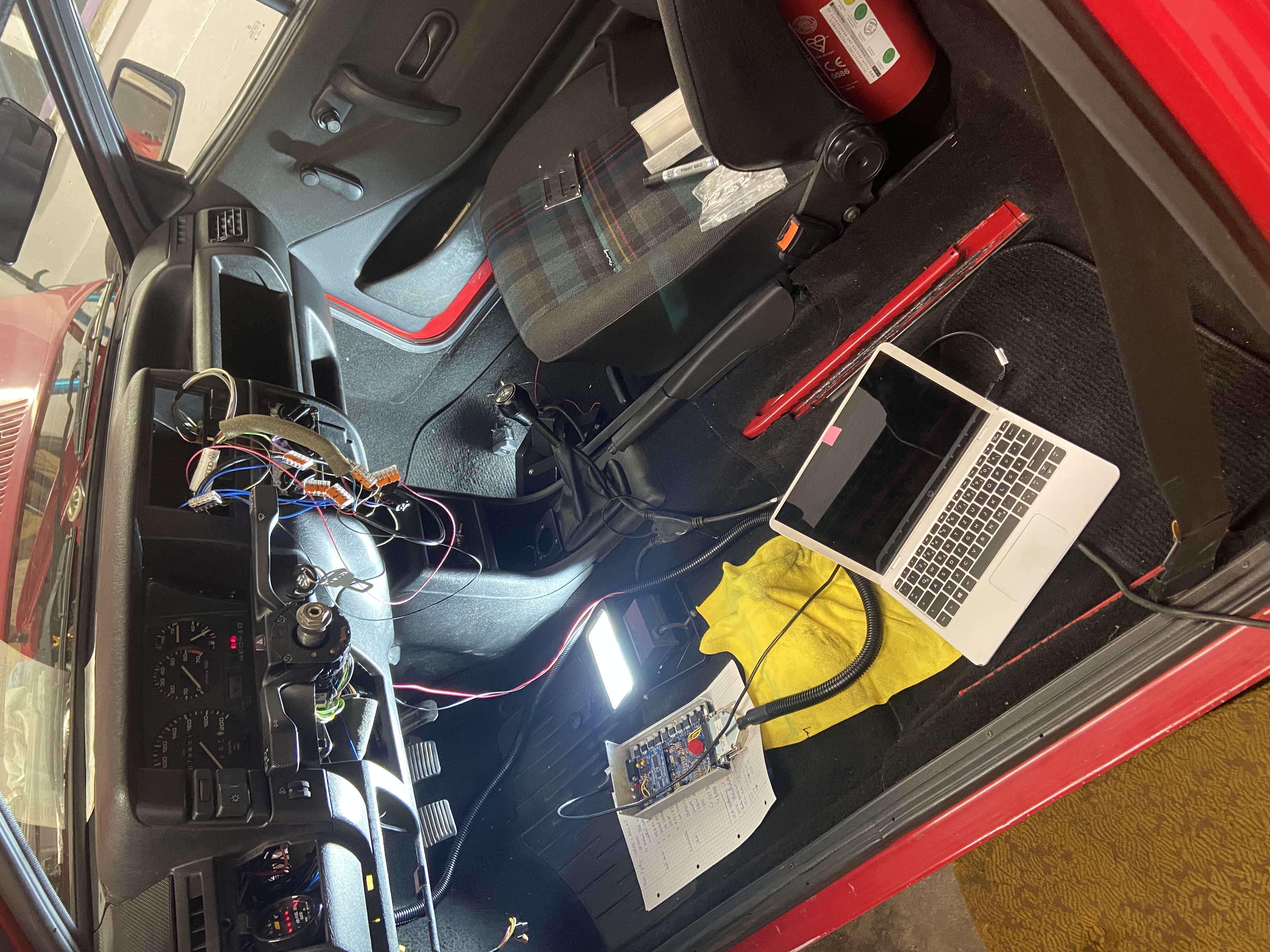

Die MS2 ist soweit fertig, alle Tests aus dem Manual wurden auch bestanden. Ich hatte ein paar Probleme mit der Firmware. Immer wenn ich sie auf die MS2 gespielt habe, wurde sie danach nicht erkannt. Mit TS konnte ich mich auch nicht verbinden. Dann hat das mit dem USB Adapter nicht hingehauen. Nach Probieren hat’s dann mit COM2 und einer Baud Rate von 115200 funktioniert.
Nach einer ganzen Weile habe ich dann gemerkt, dass noch der Jumper von B/LD gesetzt war
Nun ist die aktuelle Version drauf und habe mittels Jimstim meine MS mit TS verbunden. Nun kann ich fleißig probieren und testen.
