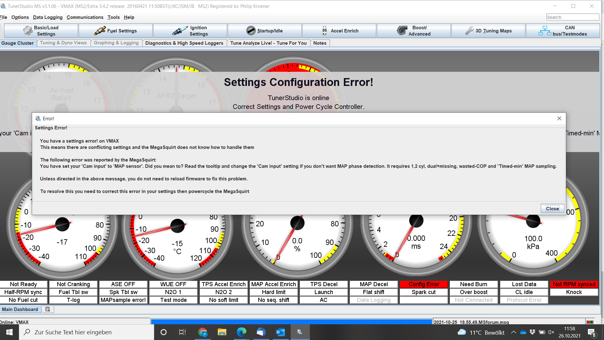

O.k. aber wenn ich das so einstelle, gehen wieder diverse Fenster auf, die eine Einstellung erwarten
-MAP Sample settings
use timed min
MAP Sample Window welcher Wert soll da rein?
MAP Sample Angle deg ?
Sample events 2?
-Engine and sequential settings
sequential/semi sequential
Timing trigger ? End of pulse ?
Cranking injection timing ? 360 Grad ?
VE Trim?
Injektor Drivers ?
-Igniton Options
-dual wheel with missing Tooth
Wheel speed ? crank wheel ?
Second trigger activ on Poll level ?
Level of phase 1 low ?
Philip

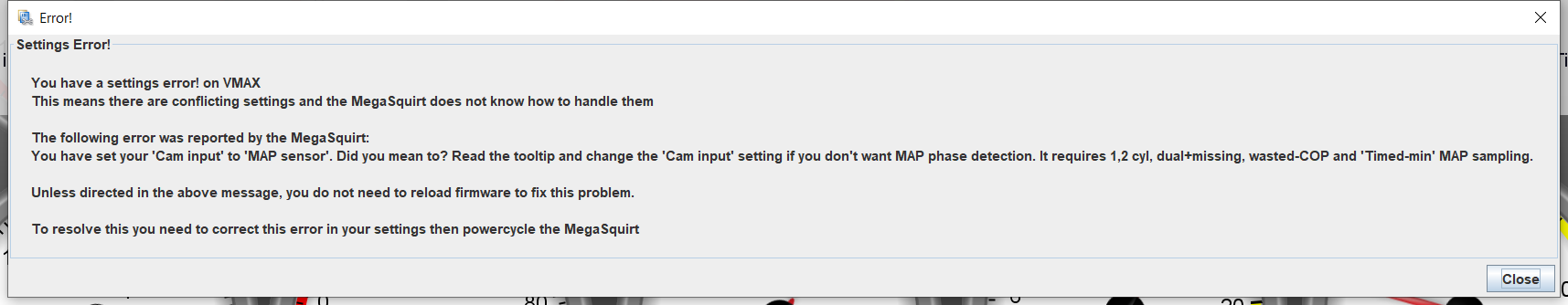

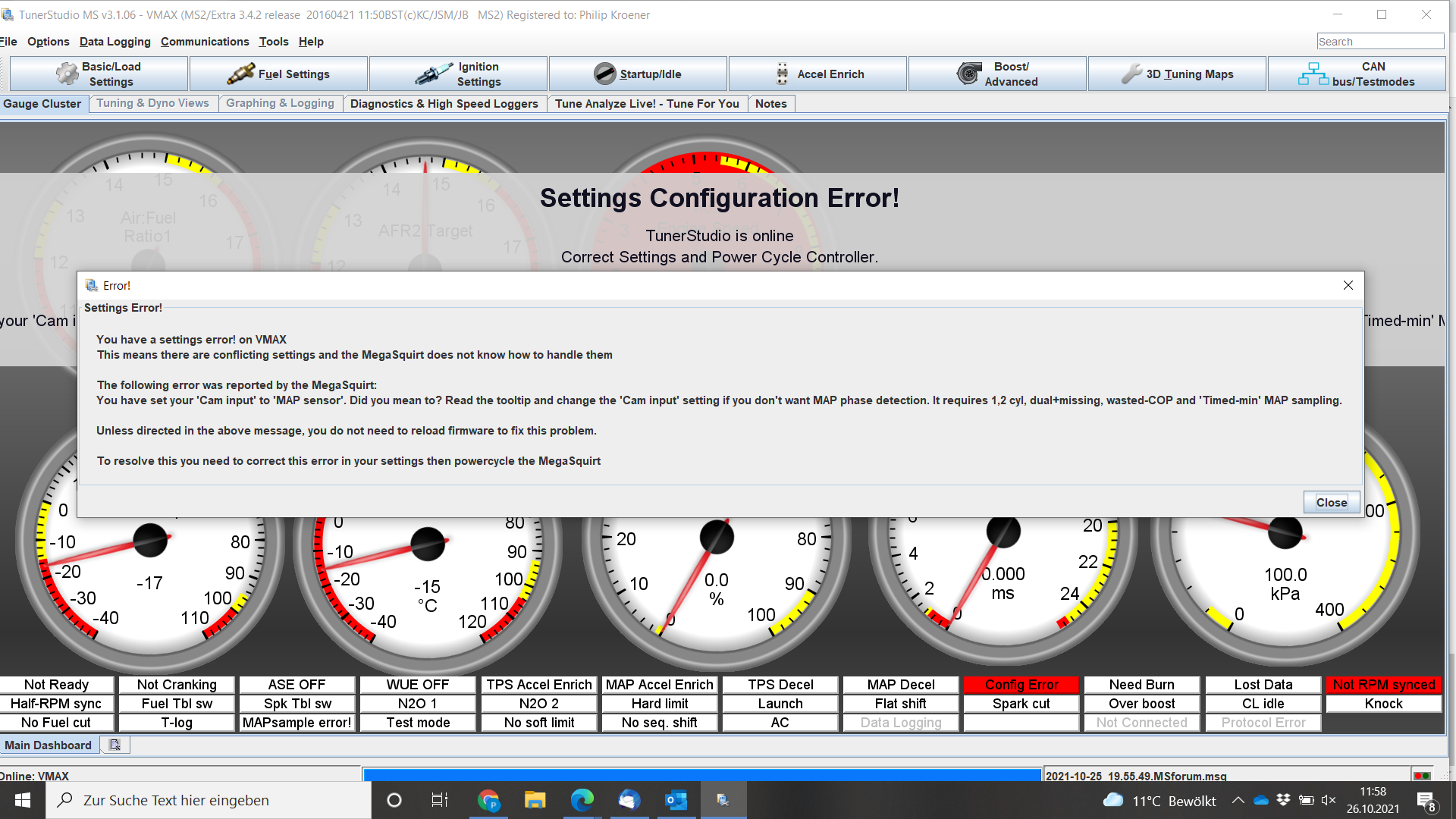

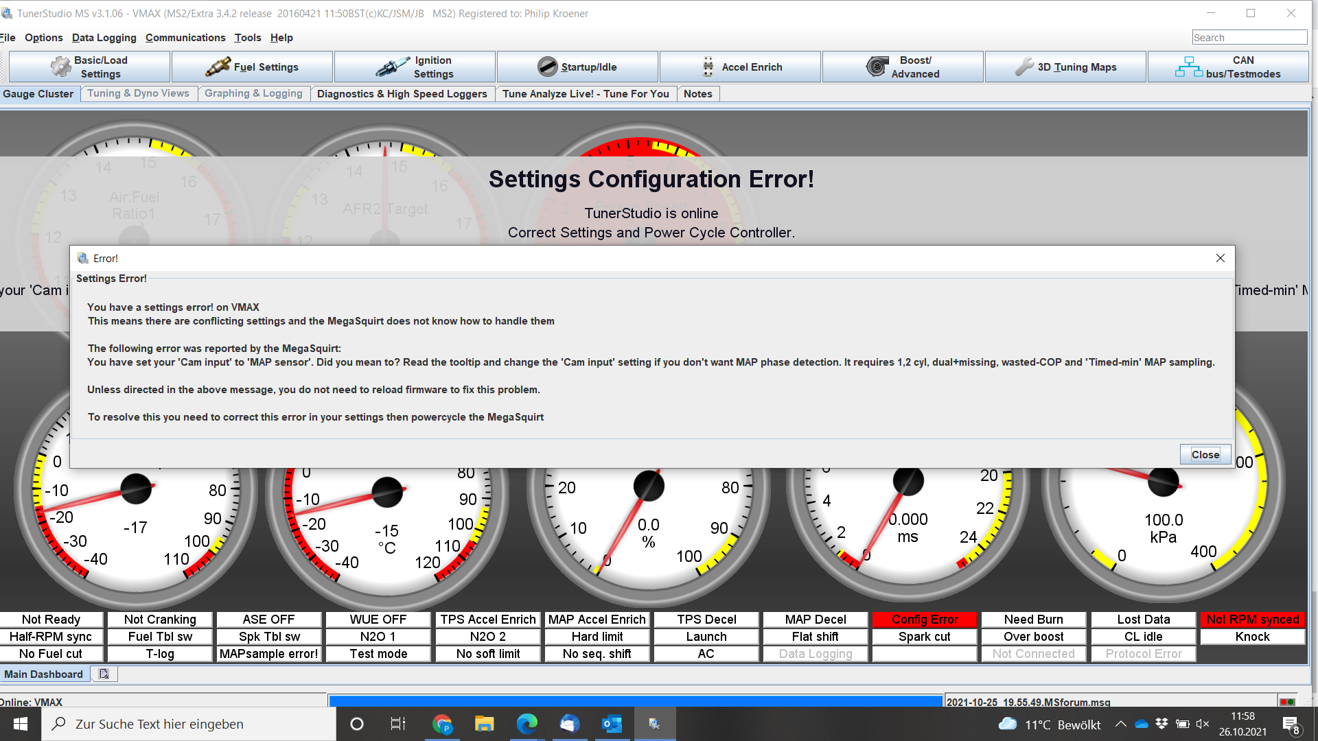

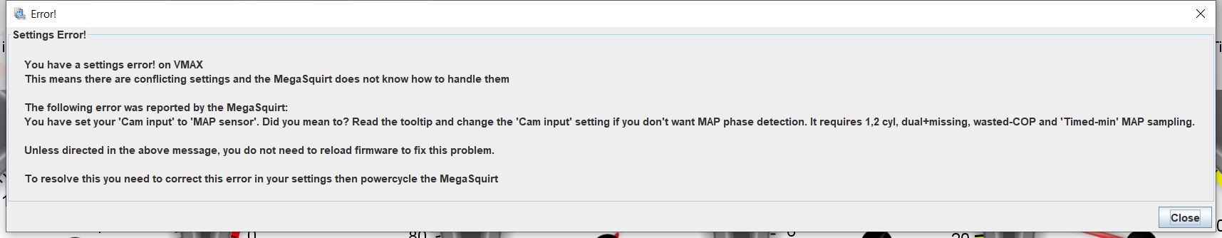

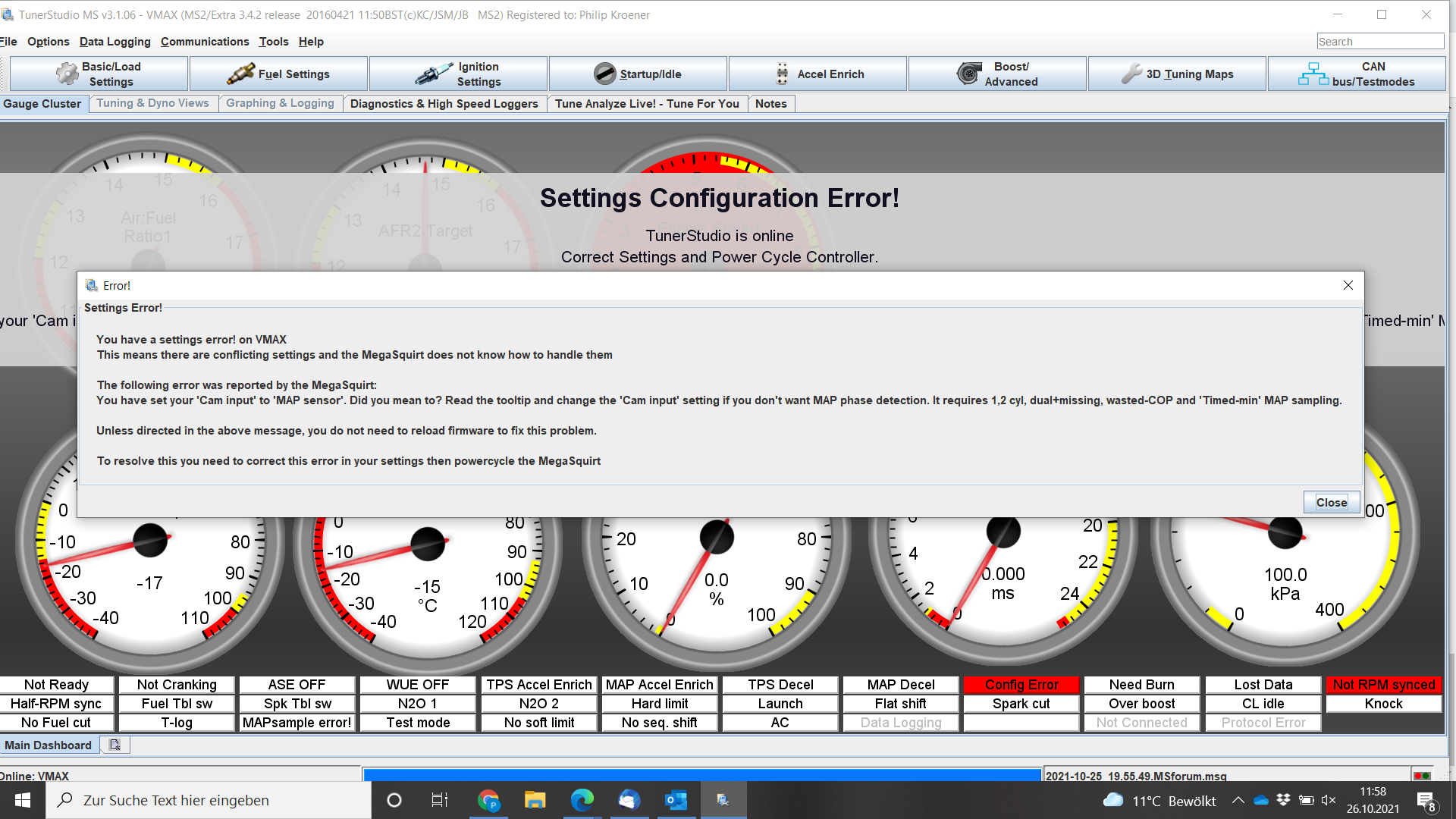

bei den Einstellungen bekomme ich nur Fehlermeldungen
(36.98 KiB) Noch nie heruntergeladen
(362.75 KiB) Noch nie heruntergeladen
(365.21 KiB) Noch nie heruntergeladen
