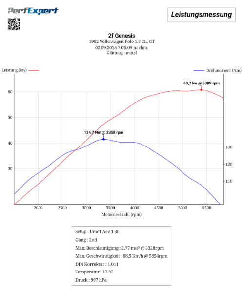

Hatte heute mal 4 Messungen mit PerfExpert gemacht, damit ich sehe wo ich gerade ungefähr stehe. Gewicht dürfte nicht 100% passen, der Genesis dürfte mehr als 800kg wiegen, konnte ihn aber noch nicht wiegen. Für ne Hausnummer reichts dennoch.
Gemittelt kamen 138Nm @3400U/min, sowie 68kW@5350U/min raus. Also ca. 5-6% weniger als berechnet, Motor ist aber noch nicht ganz eingefahren und Zündkennfeld nicht ausgefahren. Passt also schonmal recht gut und ist für einen kleinen 1.3er aus Restteilen nicht übel, besonders wenn man bedenkt woher die leistungsbestimmenden Teile kamen:

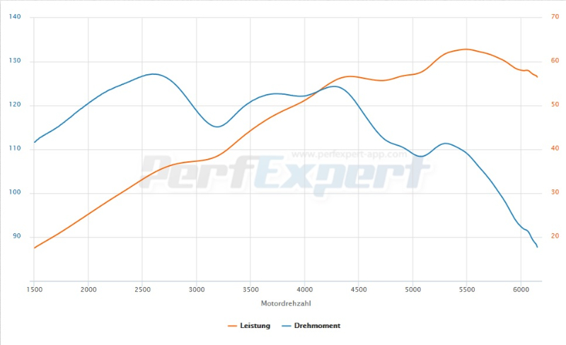

Scheinbar war die Ego nicht allein schuld am welligen Leistungsdiagramm. Die Messung von vor einer Woche sah noch ganz normal aus, dann kam die hier hochgeladene und nun mit funktionierender breitbandlambda kam folgendes raus. Jetzt wird komplett mit lambda 1 gefahren was etwas weniger Leistung bedingt.
Unabhängig davon... Woher könnten die "Wellen" kommen? Lambdaanzeige sagt konstante Werte an. Vielleicht die Zündungeinstellungen?
PS bei der ersten Messreihe waren keine Wellen zu sehen und es kamen 10nm mehr, sowie 73kW raus.

Meinst Du die kleinen Wellen neben dem Punkt des maximalen Drehmoments?
Das sind ja nur 2 oder 3 Nm, skalier mal anders.
Ein reales Leistungsdiagramm bei Serienmotoren sieht deutlich welliger aus. Die geraden Graphen sind nur im Prospekt.

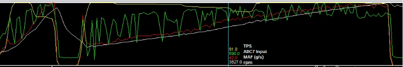

der Graph ist ja schon leicht geglättet, die anderen aufgenommenen Graphen mit Motoren die per MAP fahren haben diese Wellen nicht (und die merkt man beim durchbeschleunigen sogar recht deutlich).
Anbei mal ein Ausschnitt aus einem Log. Da sieht man das die Spannung am ADC7, wo der MAF angeschlossen ist, ziemliche Sprünge macht beim Vollgas geben. Besonders halt um die Abstimmdrehzahl. Auch wenn der AFR Wert stimmt, wars schon bei meinem letzten Aufbau so, das er mit MAP in dem Bereich deutlich besser ging als mit MAF. Das ist aber halt nur bei Vollgas in einem kleinen Drehzahlbereich so, ansonsten fährt sich MAF sehr sehr angenehm.

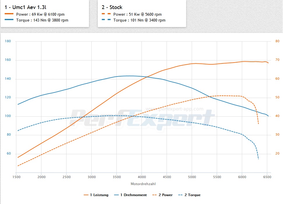

Da heute auch wettertechnisch sehr ähnliche Bedingungen waren, im Vergleich zur letzten Leistungsmessung mit originalem 3F Motor, bin ich mal fix zur "Messstrecke" gefahren (2km topfeben und gerade. Zufahrtsstraße zu einer Deponie). Man muss schon sagen, das Tuning hat sich defintiv gelohnt. Und das, bis aufs Steuergerät, ausschließlich mit Teilen aus dem VW Regal für günstig Geld!
Der Motor wurde, wie man sieht, auf guten Durchzug bei mittleren Drehzahlen optimiert. Da ein Benzinmotor in dem Bereich auch den höchsten Wirkungsgrad aufweist und das Fahrzeug als Daily und Urlaubsreisefahrzeug möglichst sparsam und schaltfaul gefahren werden soll. Knapp 90PS bei nur 5000U/min sind aber ne Ansage, genauso wie die 110Nm pro Liter Hubraum (143Nm total). Werde versuchen die Tage auch mal auf einen richtigen Prüfstand zu kommen um die Daten zu validieren. Es scheint als gäbe es auf der Messstrecke zwischen "hinzu" und "rückzu" leichte Unterschiede (65kW/137Nm zu 69kW/143Nm), die aber wiederholbar sind.

das "ruckeln" ist nun weg. Habe die Steuerung der AFR Tabelle von "primary algorithm" auf "TSP" umgestellt...
