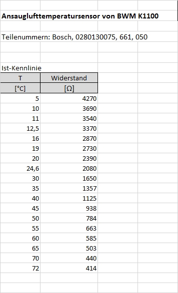

Moin, ich nutze auch einen BMW Ansauglufttemperatursensor (BMW K1100), mit folgender Kennlinie:
BMW Ansauglufttemp.jpg (67.94 KiB) 12182 mal betrachtet

Haut sehr gut hin mit der Bosch Kennlinie, die ich Freitag noch vermessen habe. Zur vollständigkeit bzw abgleich...hier meine Werte
