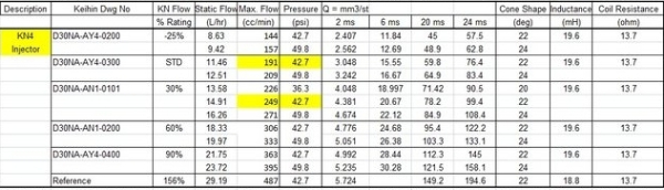

die deadtime ist nicht nur von der spannung abhängig,sondern auf vom benzindruck.
der steigt bei aufgeladenen motoren,der steigende saugrohrdruck kompensiert das nicht.
nur der durchsatz ändert sich nicht,die deadtime aber schon.
keihin kn4.jpg (98.07 KiB) 11060 mal betrachtet
selbst wenn ich mich auf die angeblichen daten zu meinen düsen verlassen könnte (249ccm/min)
darüber die deadtime auszurechnen ist mir nicht gelungen und auch nicht nötig (meine meinung)

Chapy's Beitrag mit der Tabelle bestätigt es auch.
