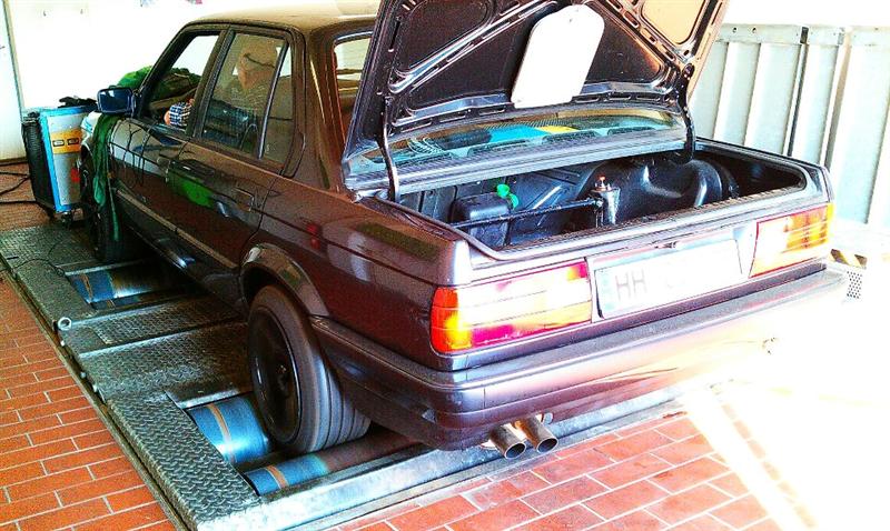

ein schritt weiter!
- prfst (Medium).jpg (91.65 KiB) 8897 mal betrachtet

Daten:
0,6bar - 300PS
1bar 400PS/460Nm mit Schlupf auf der Rolle
ausdruck poste ich noch.
PS: Zündkennfeld ist zumindest bei 1bar noch sehr Zahm, 18° bei 1bar und volllast, ich glaub da kann ich noch ein wenig hoch gehen. Hatten das nur auf dem Weg zum Prüfstand schnell hingetippt, um mal sehen zu können, wo ich liege. AFR bei 10,3, das ist auch noch zu fett, da muss ich noch bisschen abstimmen, aber dann mit Gardena-klopftool
0,6bar - 300PS

410NM drückt der M106 im serientrim bei 0,45bar.....nur mal so als denkanstoß.
Wenn ihr schon die möglichkeit habt an prüfständen abzustimmen;dann versuch das drehmoment erstmal über das spritkennfeld flach zu halten soweit wie möglich über das nutzbare drehzahlband,dann hohlst du auch ne gute leistung raus.

Wir stimmen auf der straße ab, auf der rolle war ich nur, um für die eintragung was auf papier zu haben. Auf dem weg zum prüfstand haben wir dann schnell noch auf 1 bar gestellt, also richtig abgestimmt ist das nicht. Für die eintragung darf ich nicht mehr als 300ps haben.. deswegen die 2 läufe. Aber 410nm finde ich schon echt viel für einen m106. Fahren die nicht 0,6bar serie mit ca 250ps?
