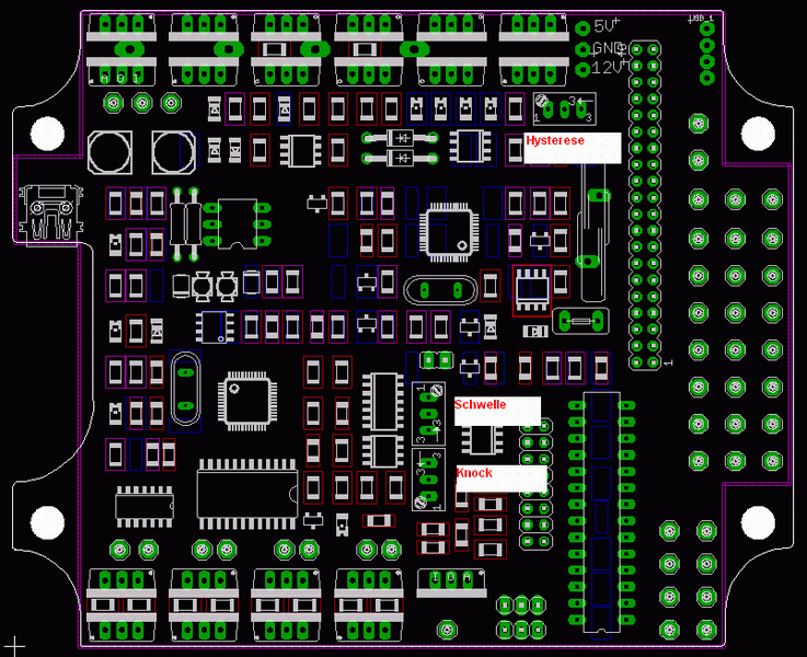

mußt du dein VE Sensor auf der Platiene justieren
Auf dem Bild unten sind die 3 Potis abgebildet Hysterese/Schwelle/Knock
Kann dir grad nur nicht sagen welcher.
Du könntest auch mal imTS nachschauen welchen Wert du beiStart/Idle Settings stehen hast.
Er sollte nicht über 300RPM sein.
Sonnst bekommst du kein Einspritz Signal.
Wenn du ein vernünftiges Kennfeld hast, könntest mir das eventuel zukommen lassen.
Viel Spass noch
Einer von den 3 Potis,<br />weis grad nur nicht welcher
kdFi V1.3 Funktion Potis_Größe ändern.gif (116.51 KiB) 2066 mal betrachtet
