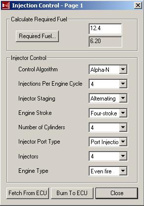

also mein problem ist das die zyl. 2 und 3 zuviel kraftstoff bekommen, zündkerzen schwarz!
Ich habe einen 4 zylinder mit einzeldrossel und pro zylinder eine einspritzdüse! die tabellen laufen alle über alpha-n. meine frage war eigentlich wie kommt es zustande das die beiden in der mitte 2 und 3 zu fett sind! ansteuerung der düsen inj1: 1und4 inj2: 2und3
- Unbenannt.JPG (26.48 KiB) 9127 mal betrachtet
MFG Hallenwart

Re: problem mit einspritzdüsen Inj1 Inj2
@hallenwart
kann es sein, dass der motor noch nicht ganz warm war?
denn die beiden mittleren zylinder sind tendenziell wärmer als die äusseren, brauchen daher ein mageres gemisch....bzw. laufen fetter als die äusseren. ...aber dass das soviel ausmacht...?
wie schauen denn deine rails aus - nicht dass die inneren zylinder mehr druck abbekommen?
oder....bei grossen überschneidungen könnten drucksäulen im ansaugrohr bewirken (bei ungünstiger konstellation) dass die inneren zylinder leergesaugt werden (frischluft) oder sich die restgasmenge bedeutend erhöht.
mach doch mal bilder von:
Einspritzrail
ansaugbrücke (auch vor DK)
auspuff (fächer?)
Einspritzrail
auspuff (fächer?)
Kurze Frage: Dual Table ist auf "off" oder? Warum stellste nicht einfach auf Simultaneous?
Tausch doch mal die Strippen der Einspritzdüsen, um zu schauen ob dann die äußeren Zylinder überfetten.
Pigga
Pigga
