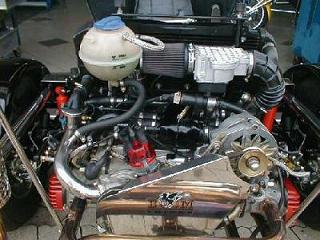

Motor 1:1 aus dem T3 MV 95 PS, incl. Kat/Lambda, etc.
Brauchte schon ein wenig guten Willen vom Prüfer, aber die Eintragung ist mir nicht mehr zu nehmen.
OK, mal schauen, ob der Rest auch abgenommen wird.

Der SS hat eine Aktivkohleanlage und nur 92PS, eine andere Drosselklappe und einen zusätzlichen Vorschalldämpfer. Ist auch mit Kaltlaufregler von GAT auf Euro2 umzurüsten.
Beim MV (95PS)muss man die Sachen erst nachrüsten, damits für Euro 2 langt.
Das alles wohlgemerkt im T3.
Sonst sind die beiden absolut identisch.
Na klar gibts kein Gutachten für die Abgaswerte in meinem Auto, aber:
Motor, Auspuff, Kat.... Alles 1:1 umgebaut in einem halb so schweren Auto.
Da ist einleuchtend, dass die Abgaswerte ausreichend sind.
Hab die gleichen Motoren auch schon im T2 und im Trike verbaut.

WBX EInbau im T2. Geht das mit dem 091er Getriebe (Typ4 Variante)? Ich meine gesehen zu haben, dass der wbx auch ein Pilotlager in der Kurbelwelle/ Schwungscheibe hat. Passt der wbx einwandfrei an das 091er (CP/ CT)?
VW T2b Westfalia, Bj 79, Cal/ US Modell. In Zukunft mit Megasquirt unterwegs
MS V3.0 DIY, MS3, MS3x, JimStim V1.5 (FW V2.0.3)/ StimX und JBPerf CAN EGT+ mit 4xCHT/ 4x EGT
ukw-kfz
Beiträge: 380
Wohnort: Wörth/Donau
Re: Umweltzonen, ECU Strategien - VW Typ4/wbx Motore
Beitrag von ukw-kfz »
Das geht 1:1.
WBX Schwugscheibe=Typ4 Schwungscheibe.228 oder 215mm
absolut baugleich.
