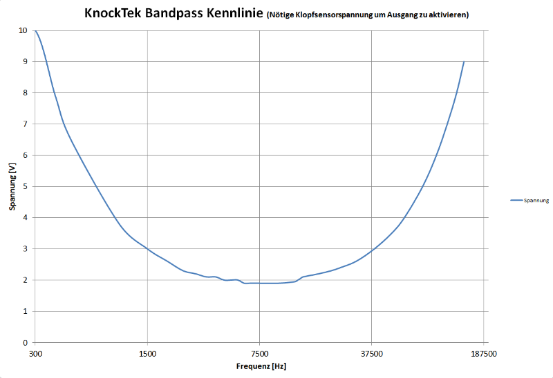

Hab jetzt auch so ein teil am Schreibtisch liegen und das erstmal vermessen. Da musste man wirklich ewig drehen, bis sich da was an der LED getan hat.
Hier die Kennlinie des Bandpass, falls es jemand interessiert:
Passt für mich ganz gut mit der Klopffrequenz.

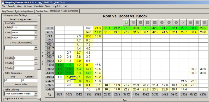

Dem Umstand kann man aber methodisch bei kommen. Ich stimme immer in Etappen ab, d.h. passe die Empfindlichkeit auf den Drehzahlbereich an in welchem ich die Zündung einstellen möchte.
Sieht man sich z.B. einen analogen Knockoutput eines OEM Steuergeräts im Histogram an, so sieht man dass das Level im Drehmomentmaximum am größten ist und dann abflacht.
