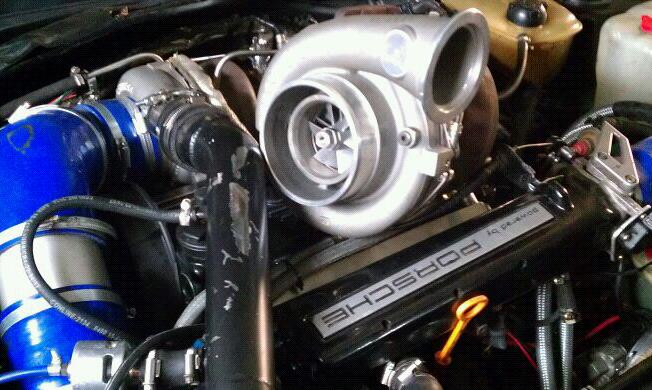

Re: VW Golf 2 Syncro Umbau → 1,8l 16V Turbo 4 Motion
Gestern Abend...kurze Anprobe...
- IMG-20120817-WA0004-1.jpg (58.95 KiB) 7604 mal betrachtet
Hast du Oezy das Heizungsgebläse geklaut?
Oder willst du doch noch die 11sec. knacken?
