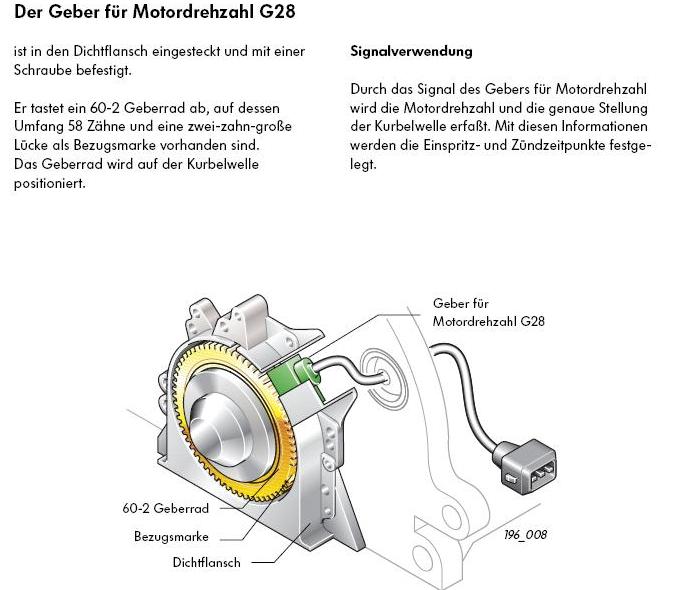

Zum Triggerrad, bei den 1.4 Liter VW Motoren AHW AJV sind Triggerräder mit 60/2 verbaut, sollten auch am 5er passen, leider noch nicht probiert, aber denke das das die sauberste Lösung ist um dem nen Triggerrad zu spendieren. Original haben die 20V ja den Hallgerber + Zahnkranz und Stift in der Schwungscheibe.
Ron
- VW_Triggerrad.JPG (56.35 KiB) 6624 mal betrachtet
