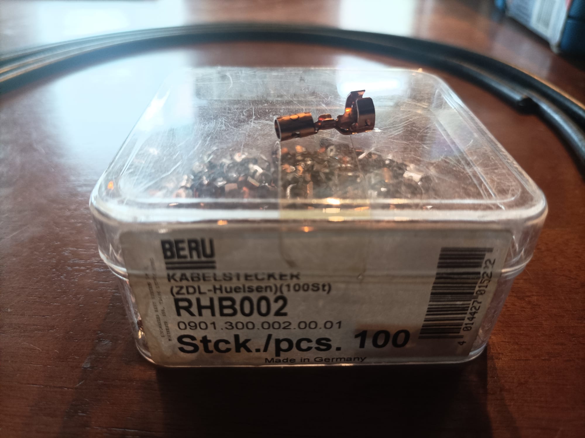

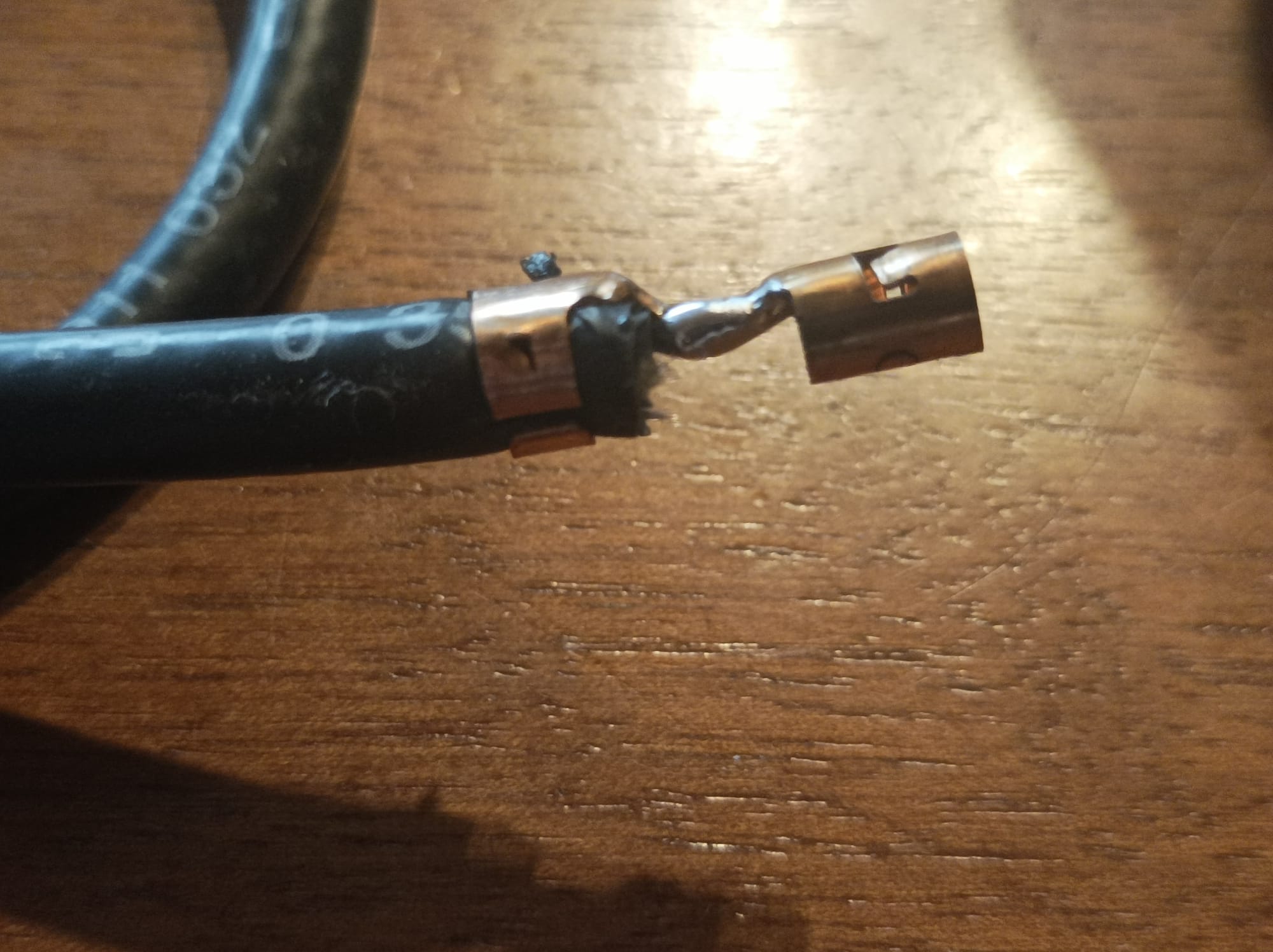

Hätte ich gebraucht in gutem Zustand da.
Und die Crimp-Kontakte (BERU RHB002 Steckerhülse), um die ans CU-Kabel zu adaptieren, hab ich auch ...
Könntest mir also eigentlich deine Kerzenstecker senden und die Längen der Kabel, dann könnte ich dir einen hochwertigen Kabelsatz konfigurieren...
