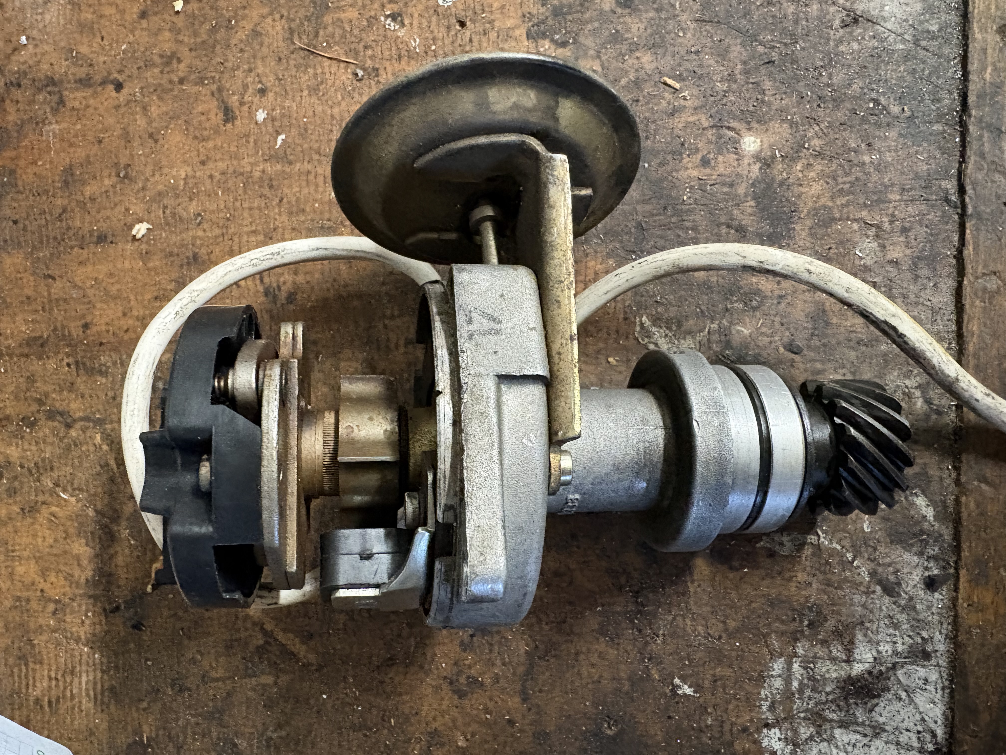

Ich habe zwei Zahnräder die mir am Motor einen Zündverteiler antreiben können.
Ein Anschluss sitzt an der Nockenwelle aber oberhalb des Krümmers und einer sitzt unterhalb der Ansaugbrücke.
Aktuell ist ein Signal für je einen Zündvorgang der 4 Zylinder vorhanden.
Gibt es fertige Lösungen mit Zahnrädern und Sensoren zum einsetzen oder Anbieter die mir sowas umbauen? Ok, ich kenne 123-Ignition.
Das Signal soll von einer UMC-1 Ms2 verstanden werden für die Semi- oder Fullsequentiell und Zündung. Falls das scheitert kann ich auf einen MS3 Pro gehen, dann wird etwas an der Verdrahtung angepasst werden müssen ;)

Das sieht aus wie einer der typischen Bosch Zündverteiler wie er in den 80er / 90er Standard war.
Beim M102 aus dem Mercedes Regal baue ich die gerne mit dem Verteiler aus dem VAG Regal um, die bekommt man um die 20-30€ auf EBAY und können dann angepasst werden.
Man zerlegt beide, passt die Wellen mitsamt Scheiben an und hat dann einen 1A Hallgeber im Verteiler der als 1 OT dienen kann. ;)
