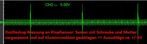

baue mir gerade ein Fahrzeug mit einem 1,6l Toyota 4AGE Motor neu auf. Bin den Motor vor ein paar Jahren in einer T16 Celica mit der EFIgnition46 auf MS2 Basis gefahren. Habe mir für den Neuaufbau die EFIgnition88 auf MS3 Basis zugelegt, die über zwei direkte KNOCK Eingänge verfügt. An den Knock1 Eingangspin habe ich einen BOSCH 0 261 231 197 Klopfsensor angeschlossen. Habe den Sensor mit einem einfachen Oszilloskop getestet. Habe den Sensor auf ein Alustück geschlagen. Signal sieht plausibel aus (siehe Bild).

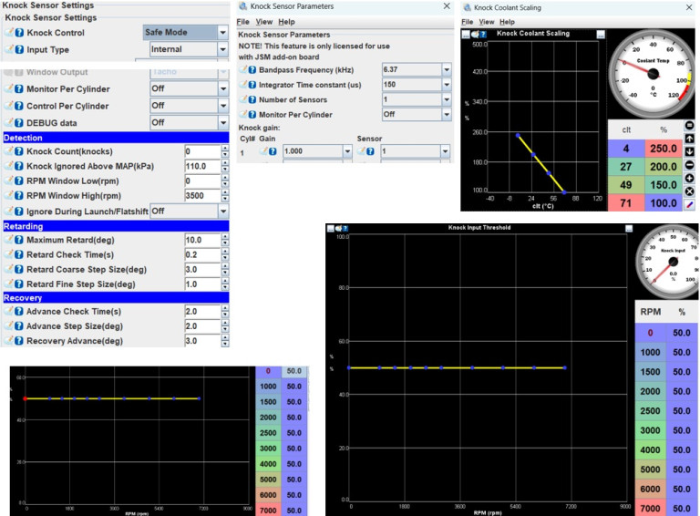

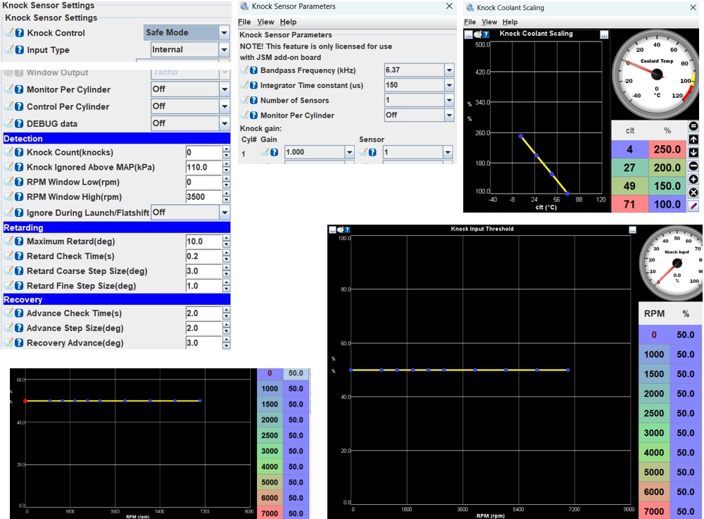

Die Einstellung hab ich, auf Basis des MS3 Handbuchs, versucht einzustellen (siehe 2. Bild).

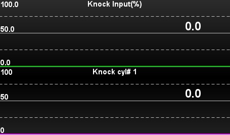

Mit den gewählten Einstellungen bekomme ich keine Anzeige im Tunerstudio wenn ich den angeschlossenen Klopfsensor gegen ein Alustück klopfe.
Was hab ich falsch gemacht oder nicht verstanden?
Wie kann ich testen ob meine EFIgnition88 den Klopfsensor erkennt und auswerten kann?
Danke für Euere Hilfe
Anzeige Knock in TS
Anzeige Knock in TS
Test Sensor mit Oszilloskop
Einstellungen Knock in TS

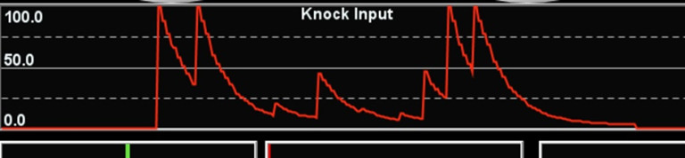

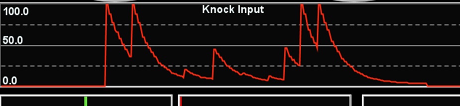

hab heute Öl in den Motor gefüllt und ihn mit dem Starter durchgedreht.
Knock Input funktioniert :D
