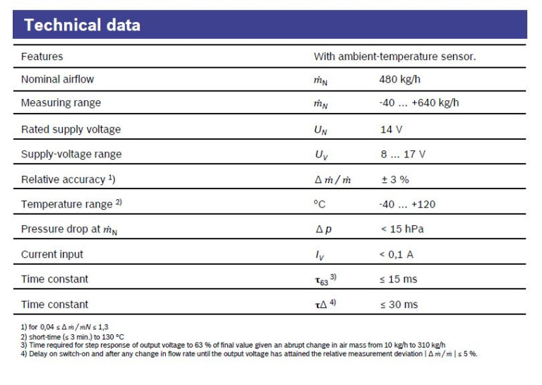

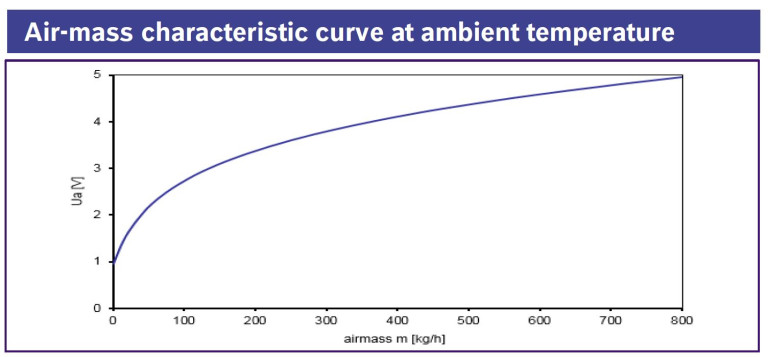

Hallo Matthias,
Das mit den Datenblättern ist immer so eine Sache.
Google mit den richtigen Buzzwords ist mittlerweile auch hilfreicher als der Support. ...leider...
Unsere Gesellschaft wird immer komischer.
Bei mir hier auf Arbeit werde ich immer mehr kastriert, weswegen ich dir das PDF nicht im original anhängen kann. sondern nur Screenshots... es nervt einfach nur noch.
Oder vielleicht funktioniert auch der Link:
https://www.google.com/url?sa=t&rct=j&q ... i=89978449
Seite 12 ist deiner.
Ach ja, Google Buzzword hierbei war: "0 280 218 116" pdf
Die Anführungszeichen bedeuten das alle Zahlen im Treffer sein müssen. Nur so als Tipp, falls du den Befehl nicht kennst.

Hallo Julius,
vielen Dank für deine Antwort.
Nach dieser PDF habe ich den LMM ausgewählt, sprich anhand des Durchmessers habe ich mir einen rausgesucht.
Das Problem ist, das dort ja nur die Kurve abgebildet ist und keine Werte. Wie soll da was korrektes ermitteln?
Ausdrucken in A3 und dann messen und umrechnen?
Die Info scheint es nicht mal gegen Geld zu geben.
PS: ich könnte mir die Kurve ins CAD nehmen und dann mal schauen, das werde ich mal probieren. Ich hoffe die Werte sind dann hinreichend genau.

Die Werte stehen doch an den Achsen.
Such mal bei Google "plot digitizer"
Das hilft die Werte zu digitalisieren.
Dann im Excel ein Kurven Fit drüber und fertig.
Alles klar?
Oder welche Werte meinst du?
Luftmasse über Spannung ist ja da.
Und der eingebaute NTC bekommst du im Kühlschrank, Raumtemperatur und 50°C Backofen raus. Ein bisschen basteln gehört dazu.

Hallo Julius,
erst Danke für den Tipp mit dem Digitizer, ist ja ein echt cooles Tool.
Der Tipp kam natürlich nach meiner CAD-Malerei....
jetzt habe ich doch recht hohe Abweichungen festgestellt, bzw weis ich nicht wie die Abweichungen zu bewerten sind.
ist halt auch so eine Sache mit der Bilddatei. Im CAD fällt schon auf, dass die Achsen nicht 100 pro linear sind...
ich bin in jedem Fall erstmal ein Stück weiter und kann die physische Seite angehen :mrgreen:
