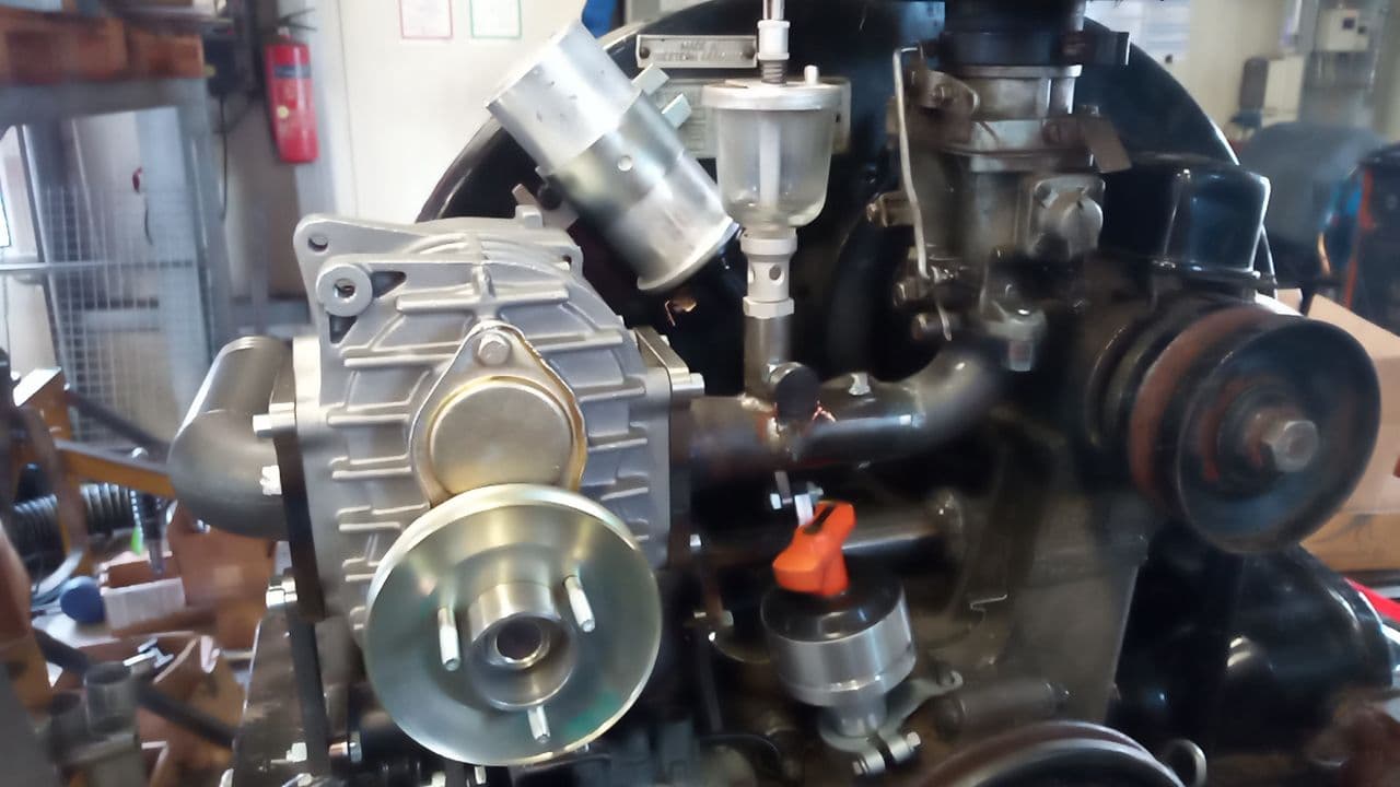

Ich habe auch so ein ähnlich kleines Motörchen.
Machst Du hier im Forum auch ne Umbaustory zu deinem Kompressor-Umbau?
- Beiträge: 1377
- Wohnort: Augsburg
Re: Daten Fiat/Alfa/Ducati Zündspule
Die Spritze soll möglichst unsichtbar verbaut werden.
Triggerrad ist Schwungscheibe Ein MAG Kompressorumbau aus den 50ern wäre das Vorbild.
