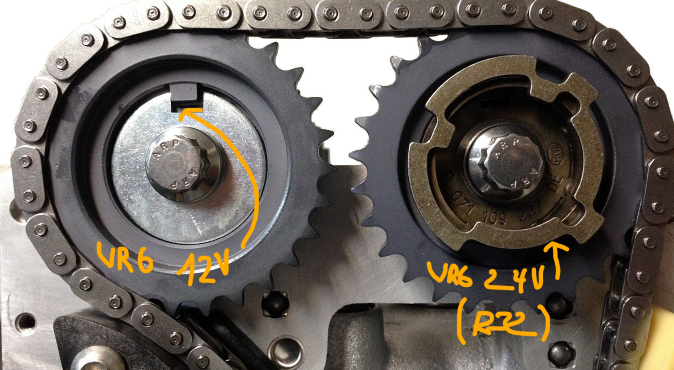

Ich vermutte dass der 4 wheel decoder ins MS nicht (gut) eingestellt ist…
beim VR6 12V ist es einfacher, es ist nur eine “Zahn”.
vr6 12v 1Zahn vs R32 4 Zahne cam trigger
VR6_12V_ Vs_R32_Cam_trigger_rad.png (1.32 MiB) 26450 mal betrachtet

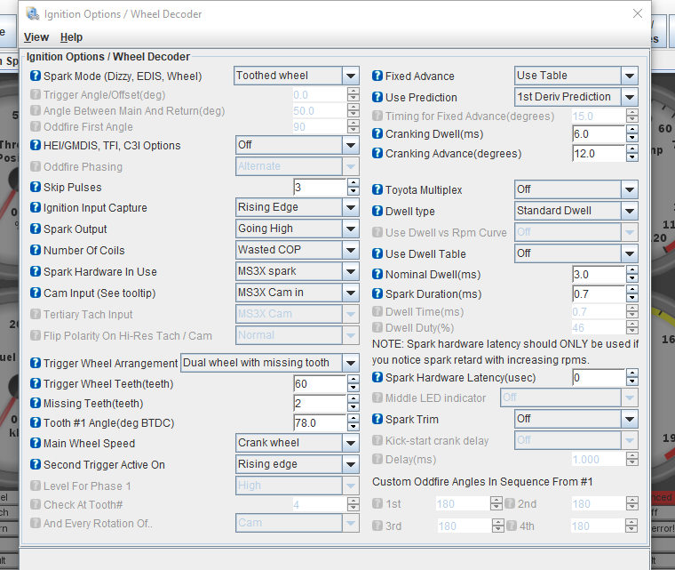

gut zu sehen wäre ein Bild von die Fenster in Autotune...
Hier wie es beim mir ausieht :
Fenster_Ignition Options / Wheel decoder
wheel decoder.png (103.96 KiB) 26456 mal betrachtet

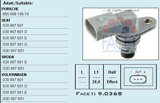

HALL SENSOR NOCKEN R32
