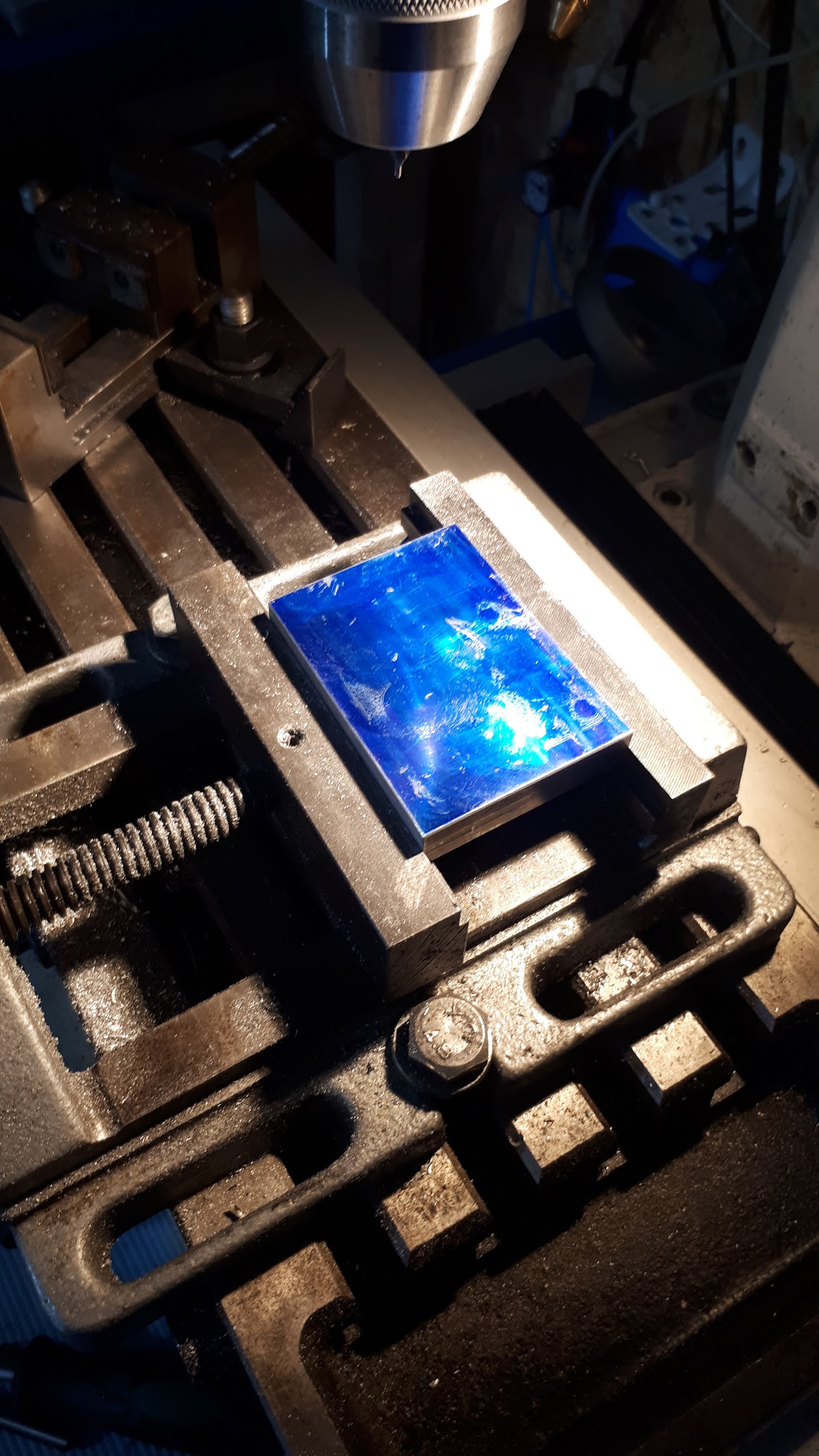

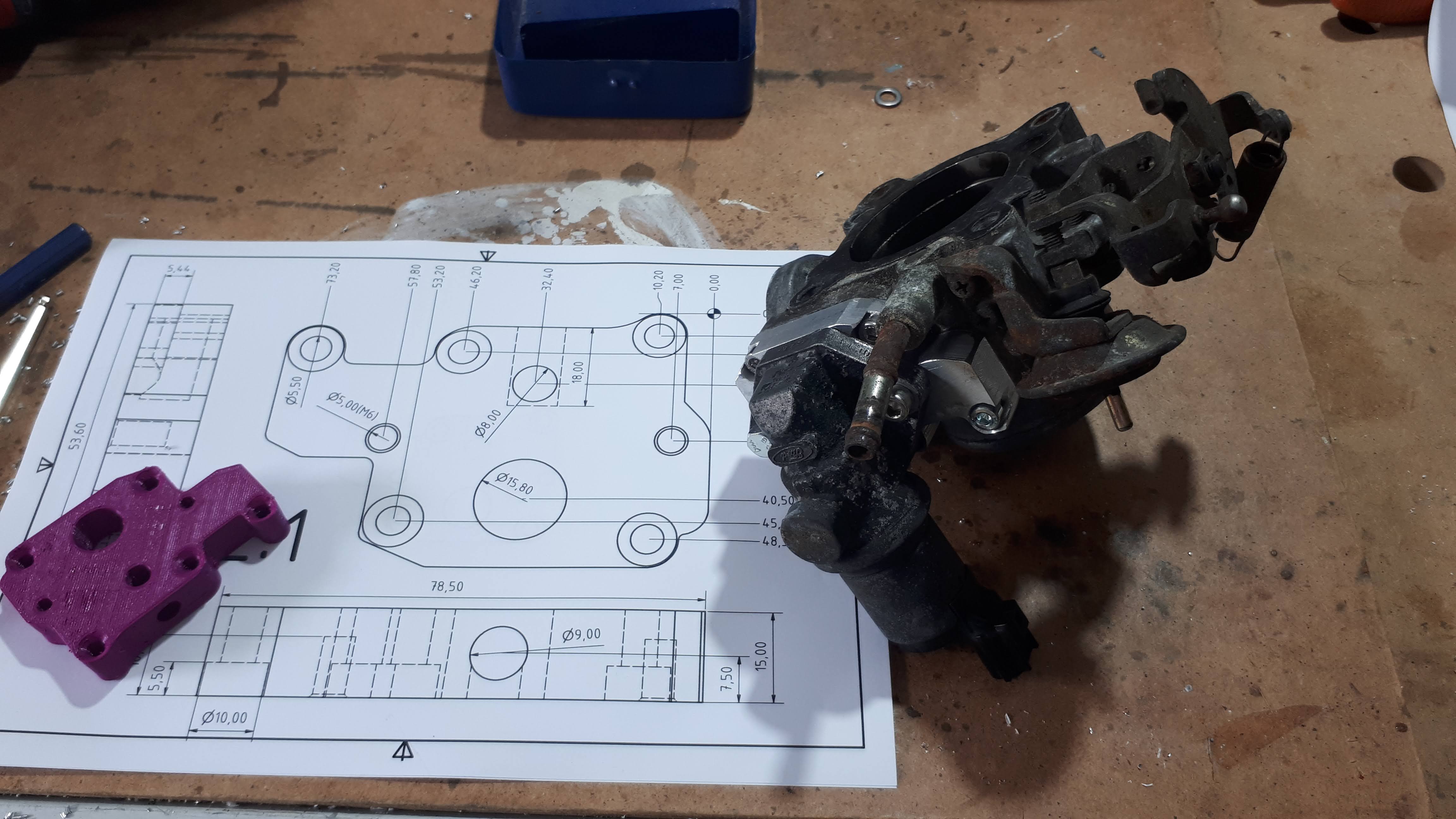

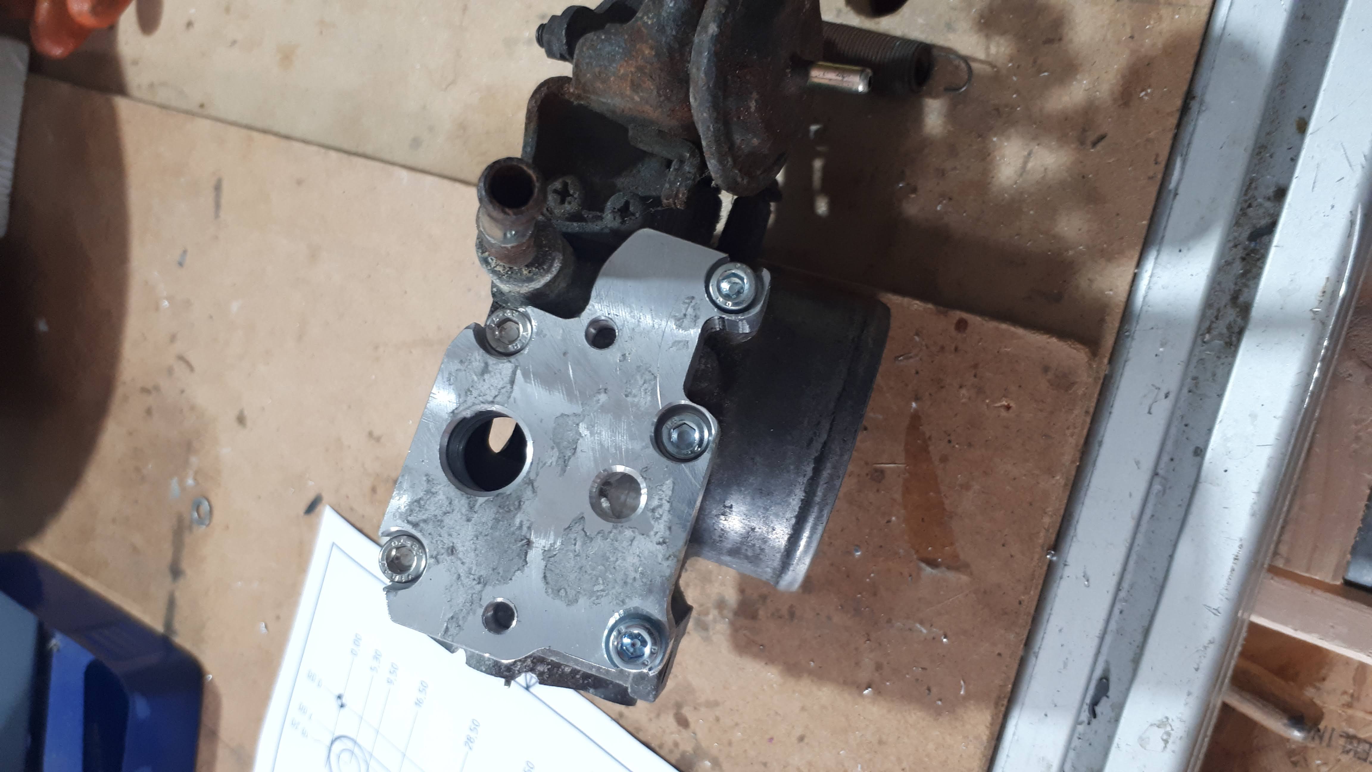

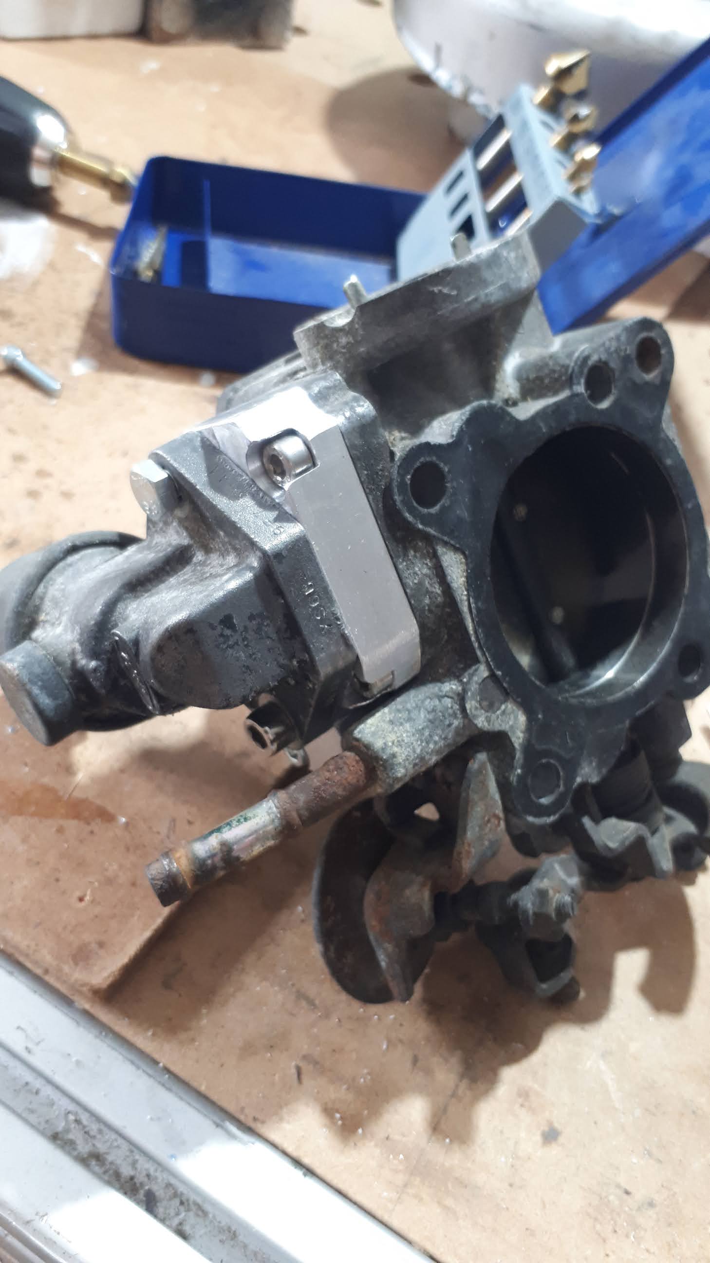

Ich hab nach 16 Jahren, die ich das Auto nun habe, endlich herausgefunden, dass das bislang wenig beachtete Teil unten an meiner Drosselklappe mit den nicht angeschlossenen Kühlwasseranschlüssen ein Kaltlaufventil mit Thermowachs ist :shock: . Da es ohne Wasser eigentlich nicht schließen sollte, fahre ich wohl meinen ganzen Leerlauf darüber, jedenfalls solange, bis es dann im Motorraum sehr warm wird und es doch etwas schließt. Das äußert sich z.B. darin, dass der Motor nach einem Warmstart die erste Zeit kaum anbleiben will :?
Wird also Zeit, das Ding rauszuwerfen und gegen etwas besser regelbares zu ersetzen. Ein bereits vorhandenes Leerlaufanhebeventil mit einem 4mm Schlauch hat sich als wirkungslos erwiesen, auch wenn es beim Serienmotor wohl 100 rpm ausmachen soll.
Ein Freund hat mir seine Reserve-DK samt Thermowachs-Ventil geliehen und so konnte ich die Flansch-Kontur abzeichnen. Der dritte Prototyp aus dem 3D-Drucker passte dann auch perfekt, so dass ich in Alu gehen konnte.
Jetzt noch Dichtungen schnitzen und dann wird's die Tage getestet 8)
