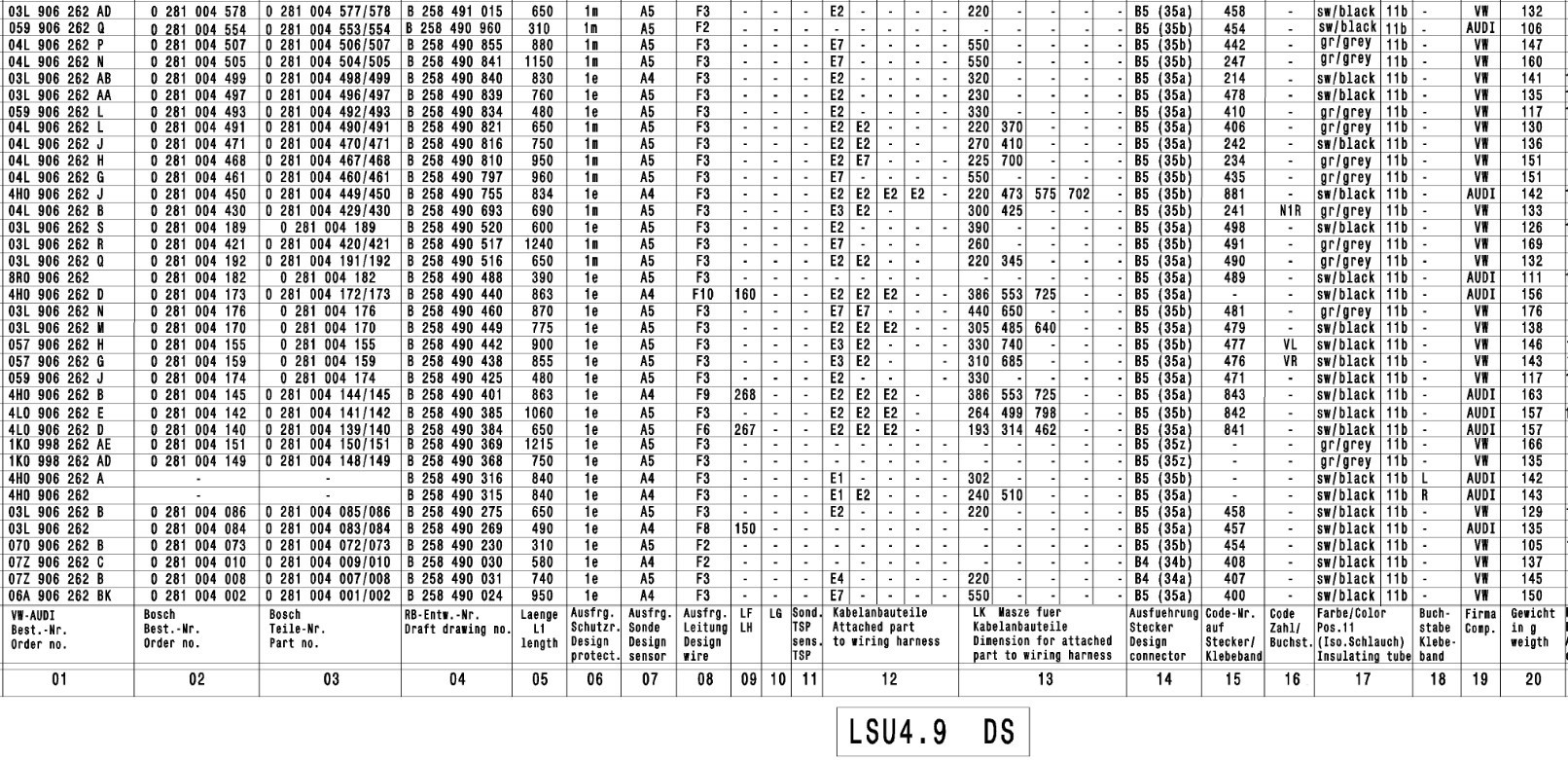

Hier ein Zeichnungsausschnitt der VW LSU4.9 Sonden:
(622.7 KiB) Noch nie heruntergeladen
