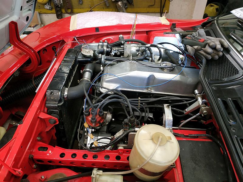

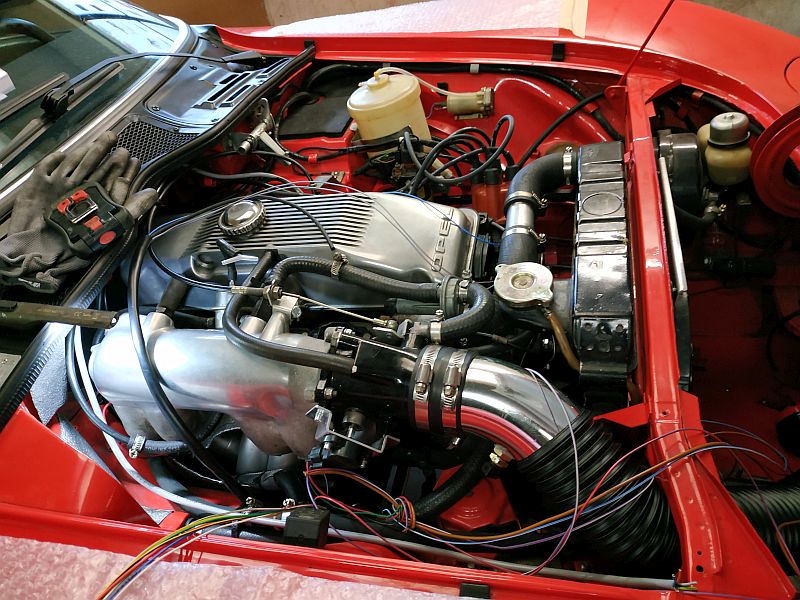

ich werde mal das neueste projekt hier rein stellen.
wir sind schon mal fleißig am verkabeln.
es gibt noch einiges zu erledigen,z.b der verteiler muß noch gelockt werden,
bzw gegen einen starren getauscht werden.
an sonsten bin ich guter dinge,daß bald der erste test ansteht :wink:
zur zeit siehts halt so aus :

kleines zwischen update,
starrer verteiler aus dem omega gefunden.
funktion des zusatzluftschiebers ergründet.
wieder ein paar graue haare bekommen beim oem benzinpumpenrelais,
bis ich das mal gecheckt habe,wie das teil funktioniert war schon ne nummer.
es geht langsam aber stetig dem ersten anlassen entgegen.

gestern gings mal wieder einen wenig vorwärts und zurück :lol:
zylinder 1OT ermittelt und auf der triggerscheibe markiert,
Tooth#1 winkel bestimmt,
starren verteiler montiert,
benzindruck auf 3 bar einstellen,saubere überraschung alle 4 o-ringe an den esd defekt/undicht :oops:
man sollte die nicht trocken in die rail drücken :cry:
jetzt weiß er warum :lol:
neue o-ringe rein und gut,aber überflüssige arbeit und zeit.
na ja,dann wird der erststart vermutlich heute abend statt finden :roll:
