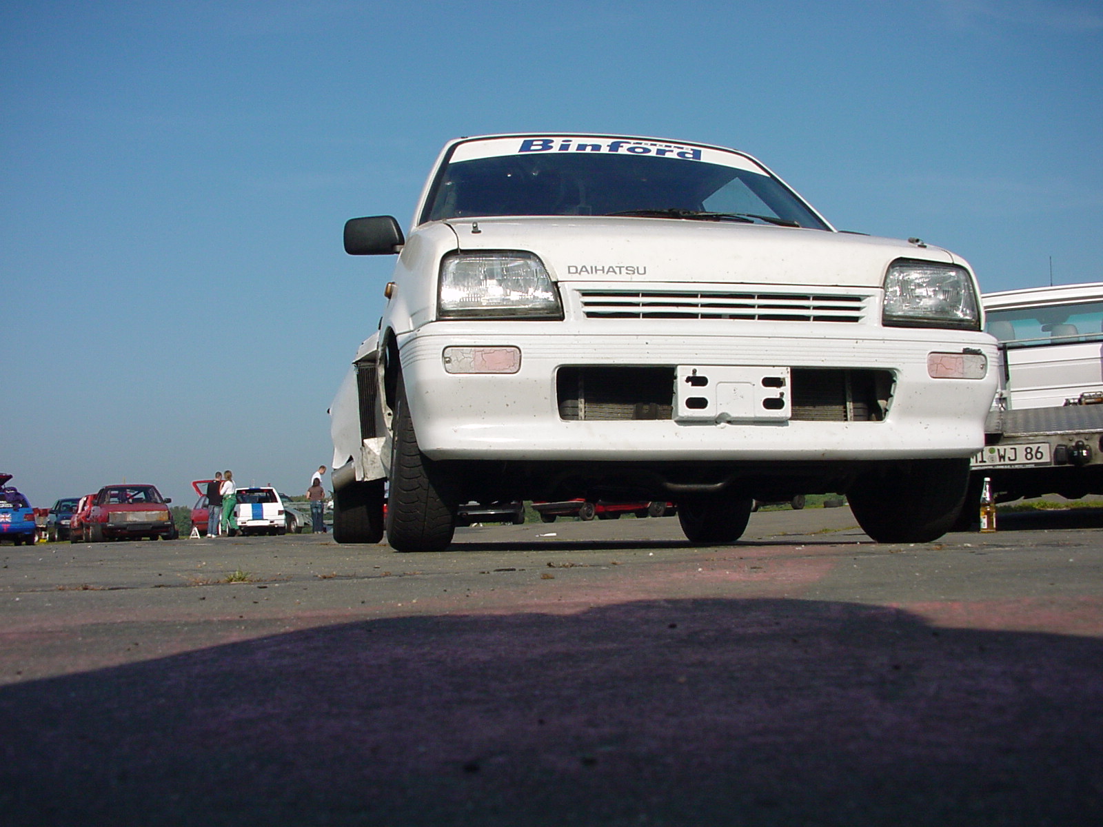

200....?...3 oder so, hab ich mir ne MS2 zusammengelötet und in meinen Daihatsu Cuore gefriemelt.
Saab 2l Mittelmotor.
Bin damit hauptsächlich 1/4 mile und bisschen Flugplatzrennen gefahren.

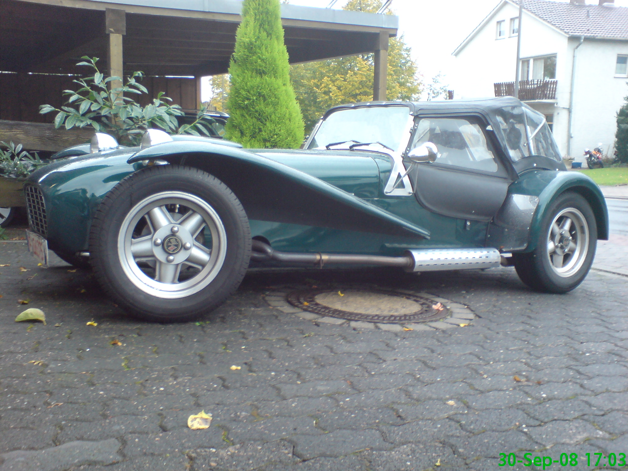

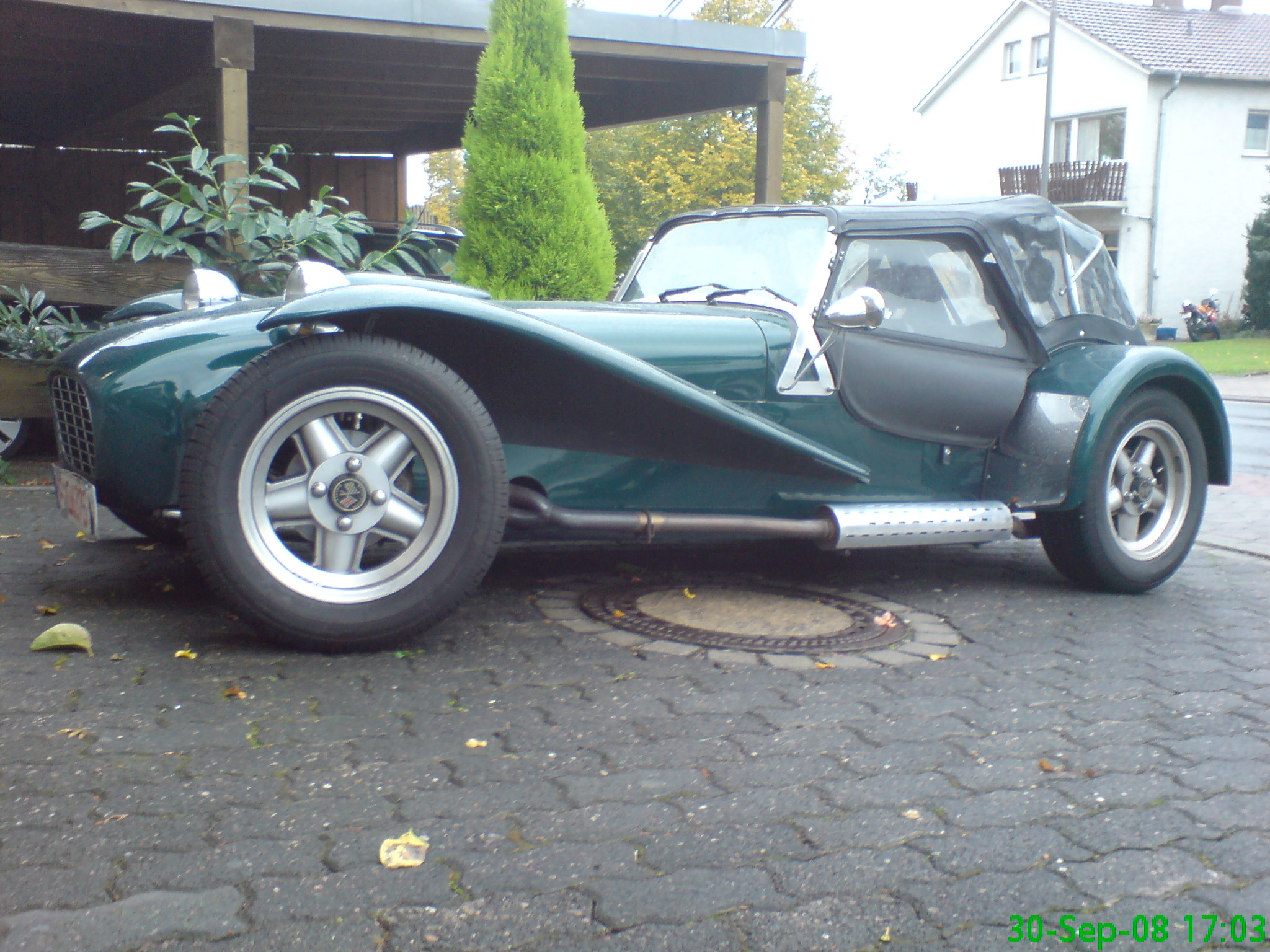

Nachdem ich dann 2008 endlich mal Geld verdient habe, hab ich mir meinen Caterham gekauft.

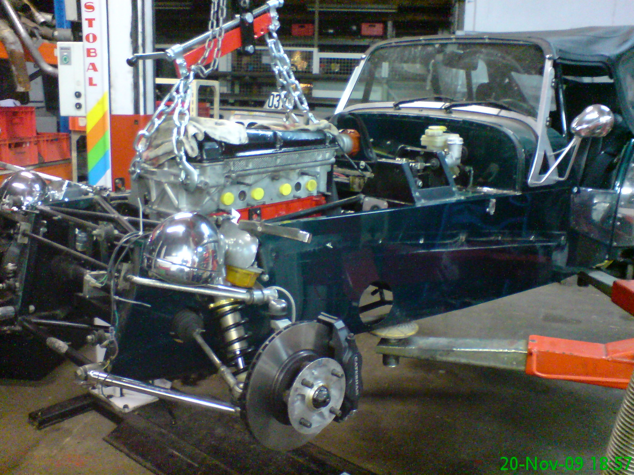

Echt schönes Auto. Ford 1,irgendwas Popel-Motor drin. 84PS eingetragen, 550kg Leergewicht und gefühlt langsamer als der Lupo meiner Freundin.

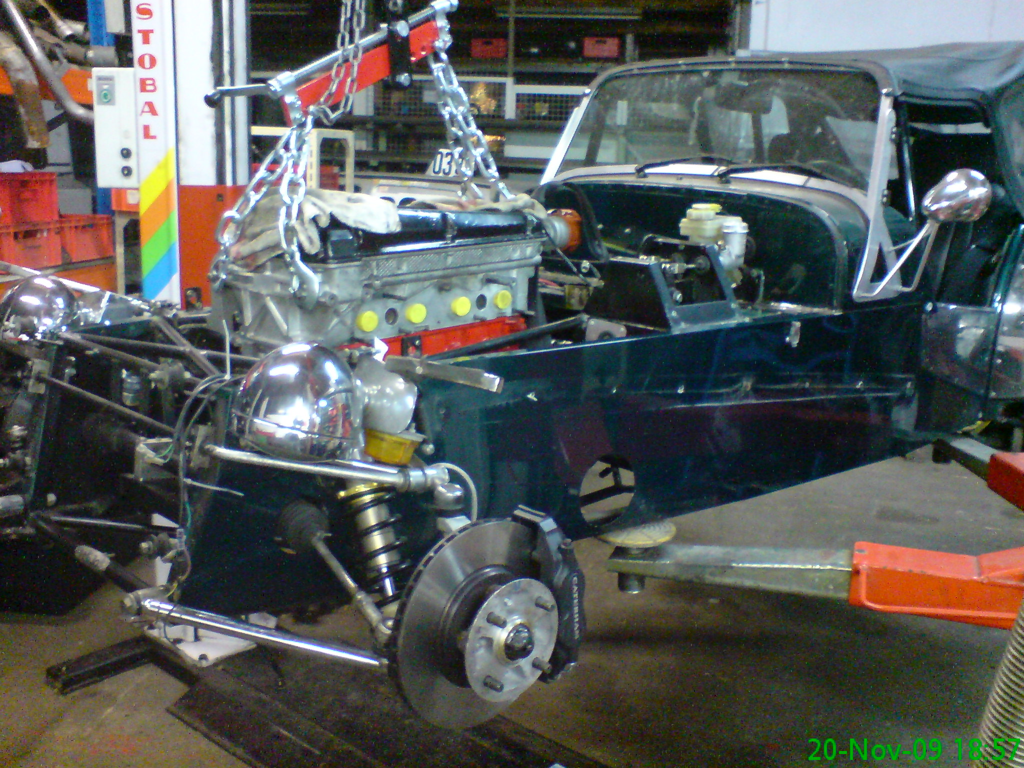

Also im ersten Winter den Motor rausgebaut ohne zu wissen was dann rein kommt.
Zufällig hatte ich noch einen Motor auf der Palette, der irgendwann mal in den Daihatsu sollte. Da ich aber eh keine Zeit für 2 Projekte hatte, musste ich die China-Büchse verkaufen und habe versucht den Saab Motor (zunächst aus Spaß einfach mal so) in den Caterham zu setzen

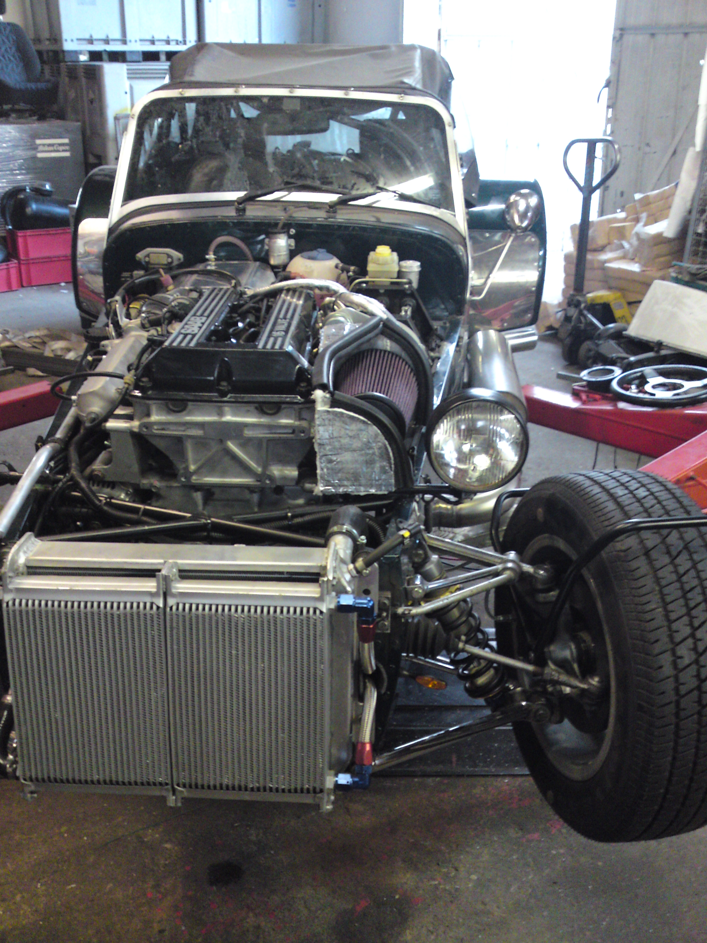

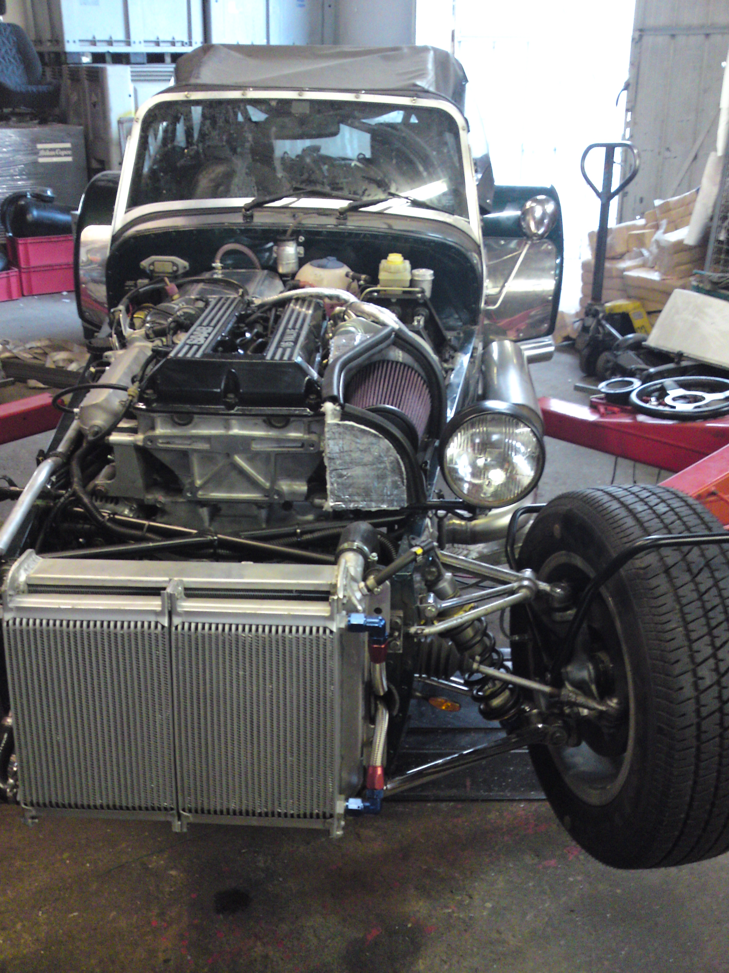

So, geht weiter.
Das mal gerade reinhängen und gucken wie er fährt hat dann zwei Jahre gedauert.
Erst pfuscht man bisschen rum, weil der Motor ja eh nicht drin bleiben soll. Dann gibt man sich Mühe, weil man es nicht zwei oder drei Male machen will, und dann pfuscht man wieder, weil man nach 20 Monaten endlich mal damit fahren will :-)Bild
Detailbilder zu posten macht jetzt keinen Sinn weil ungefähr nichts mehr Serie ist. Der Motor passte so einfach nicht hinein, das Getriebe auch nicht, alles musste woanders hin und selbst gebaut werden.
Funfacts: 2,3l Saab Motor, Gt2871R bestellt ->Gt3071R war aber im Karton :?: und wurde auch eingebaut, Wasser Ladeluftkühler, Trockesumpf....
Der Wagen lief schon erstaunlich gut am Anfang, aber noch ohne Ende Kinderkrankheiten was den Kühlwasserkreislauf, Trockensumpfanlage, Riemenführung etc. und natürlich die Applikation anging.

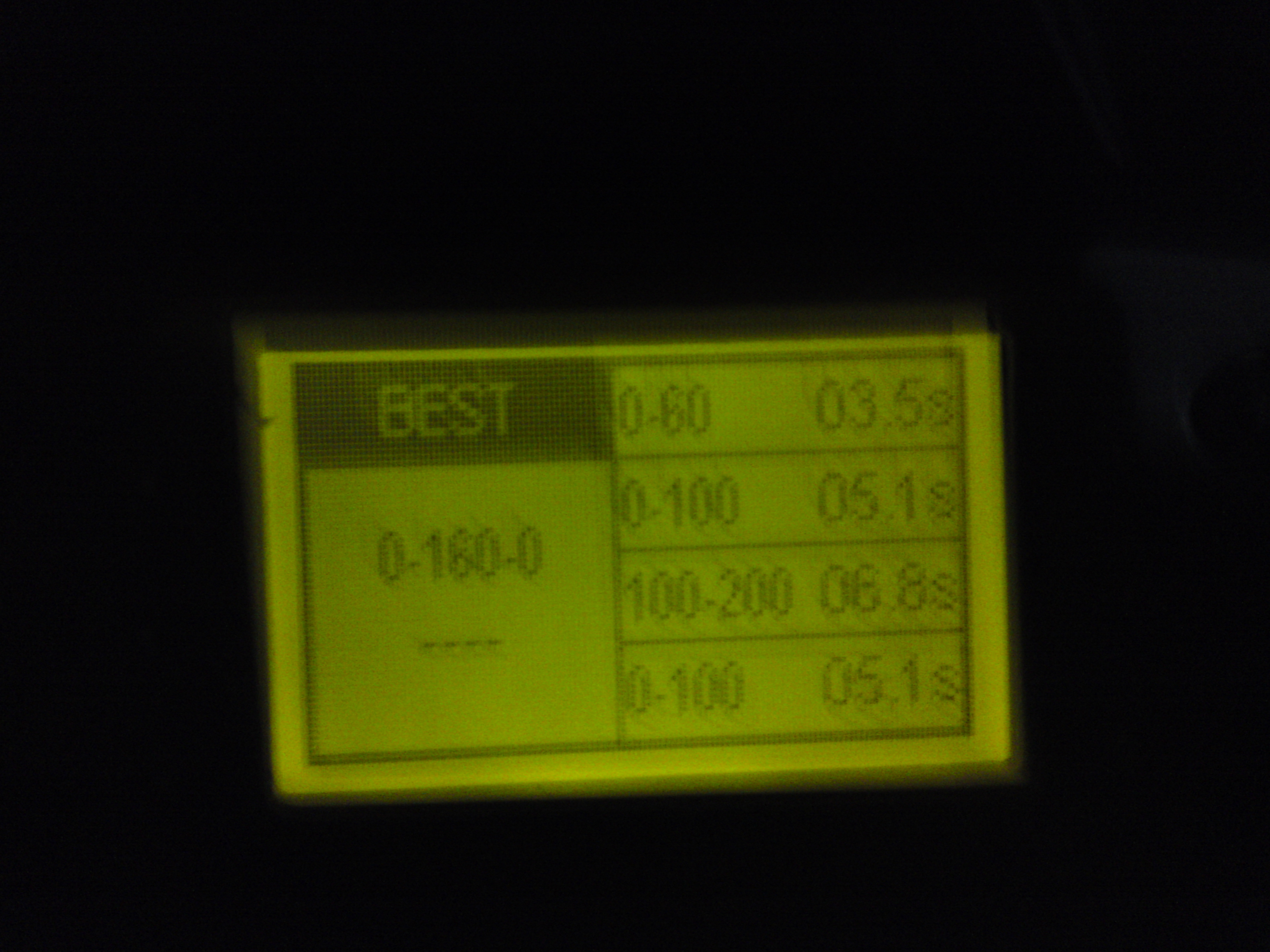

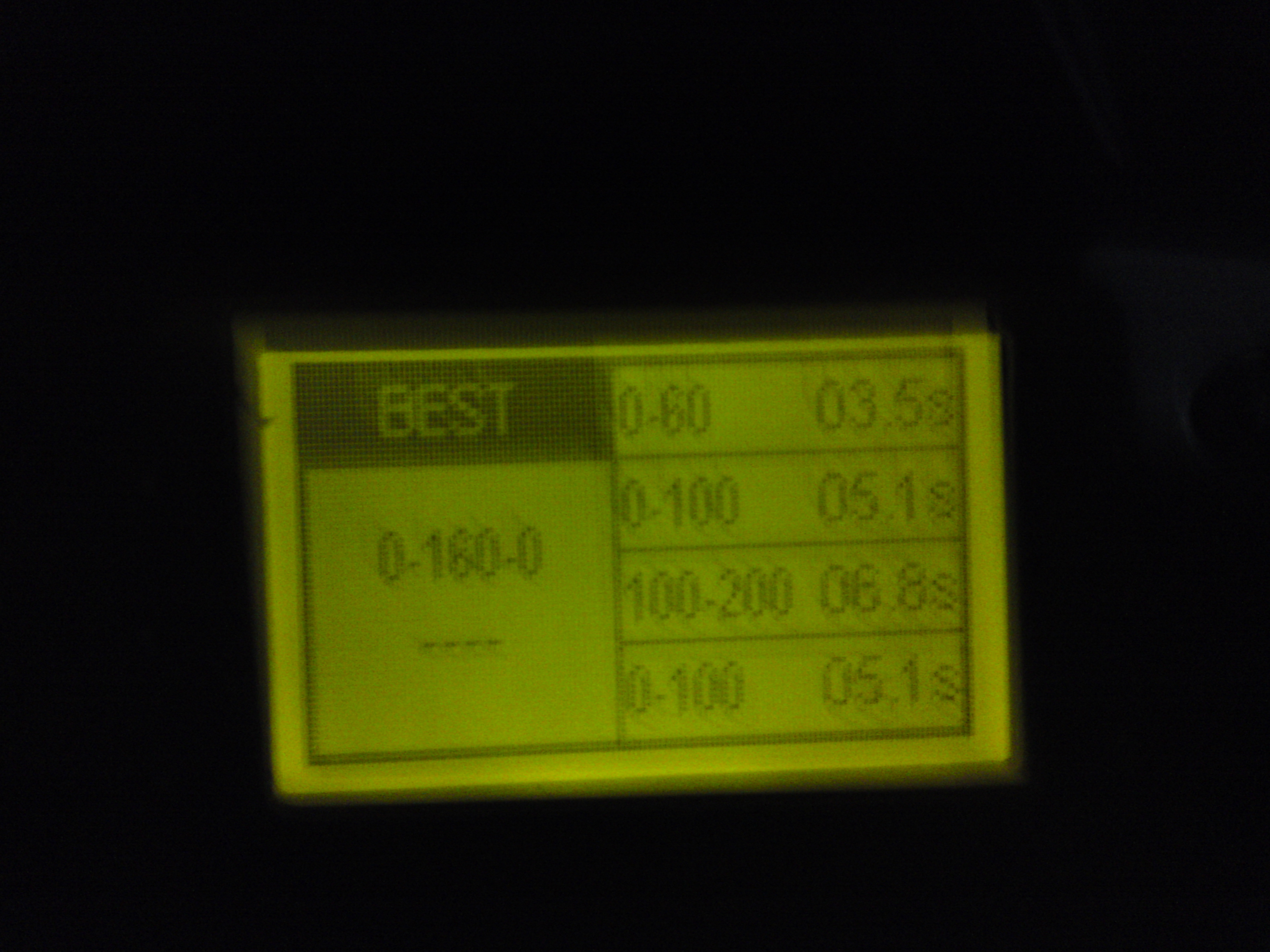

Dann mal bisschen herumprobiert was auf der Geraden so geht.Bild
0-100 waren reproduzierbare 4,4s drin. Einer von 10 Versuchen ging auch auf 3,9s.
100-200 waren 6,8 schon das Beste was ich geschafft habe.

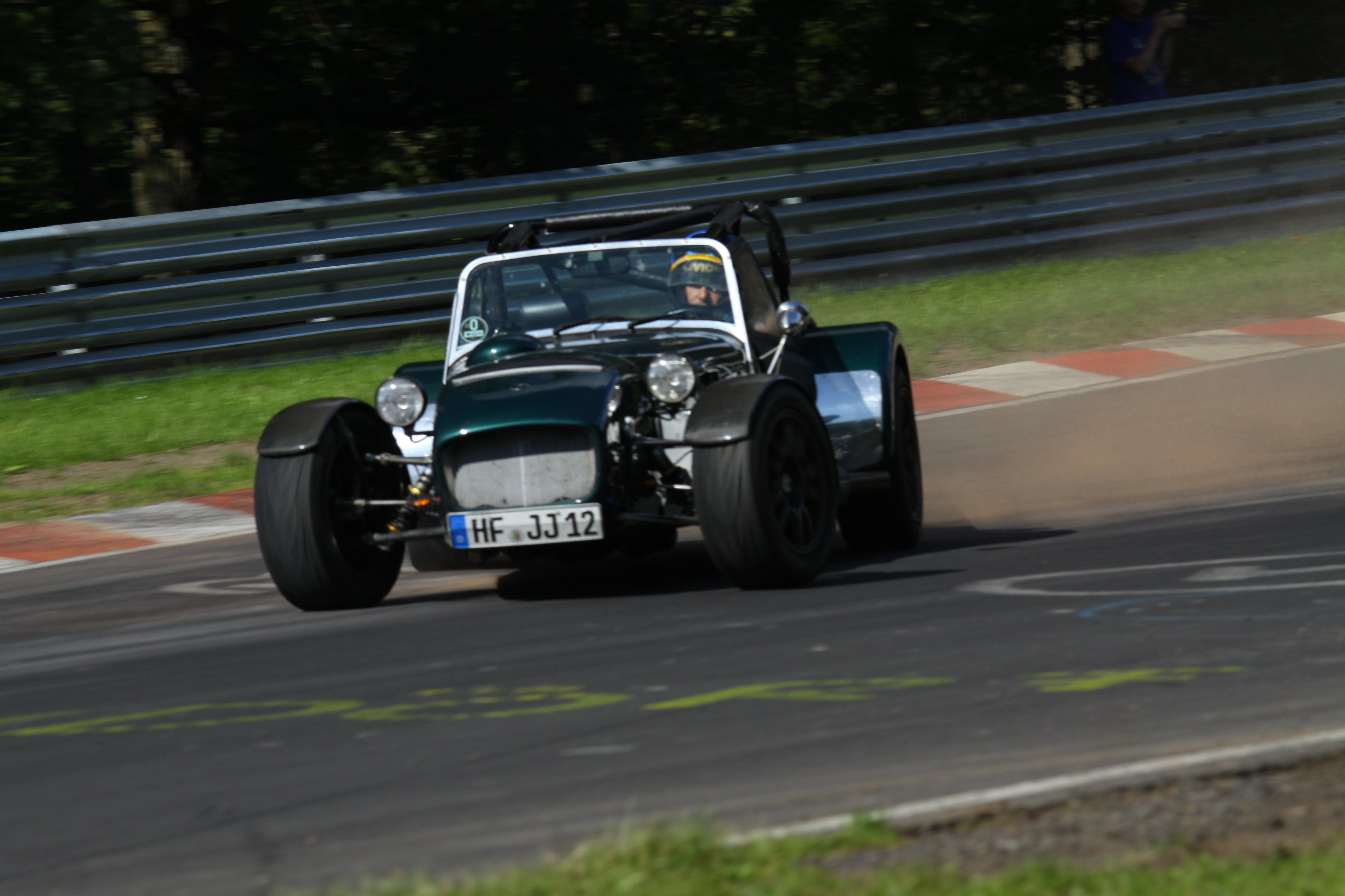

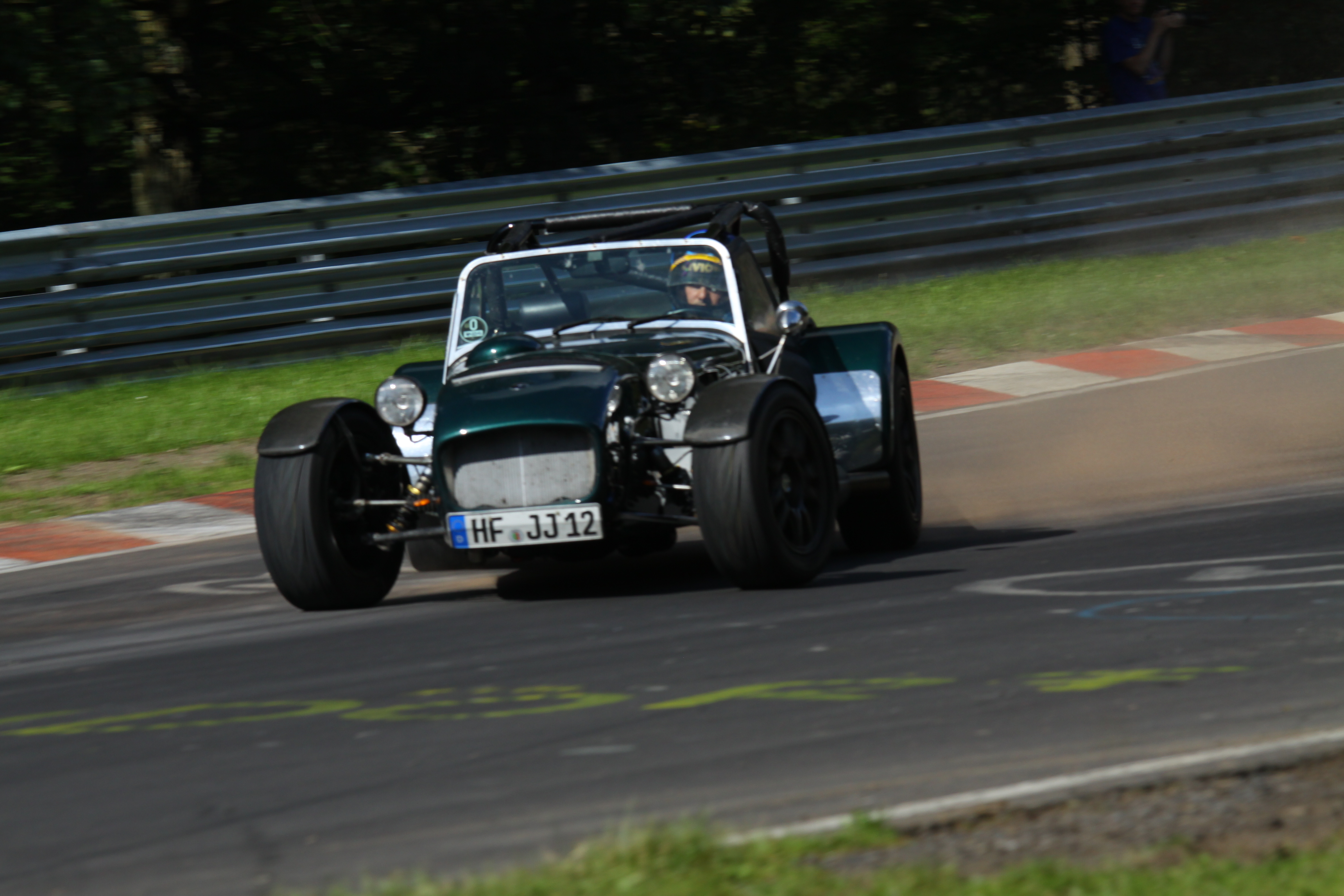

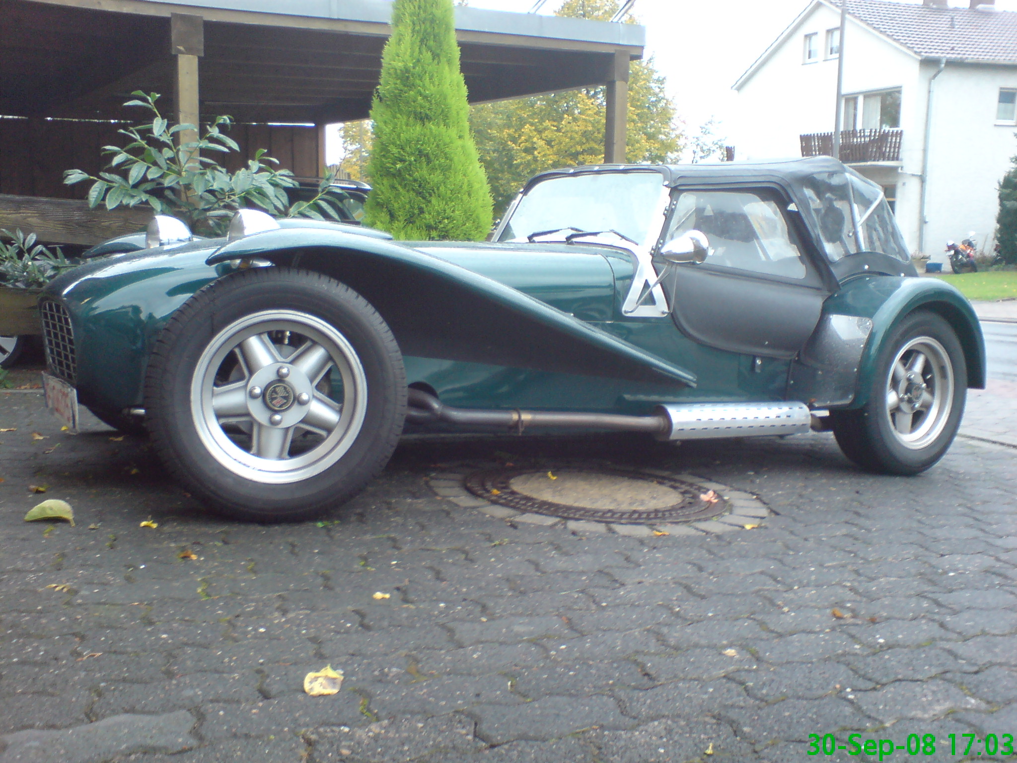

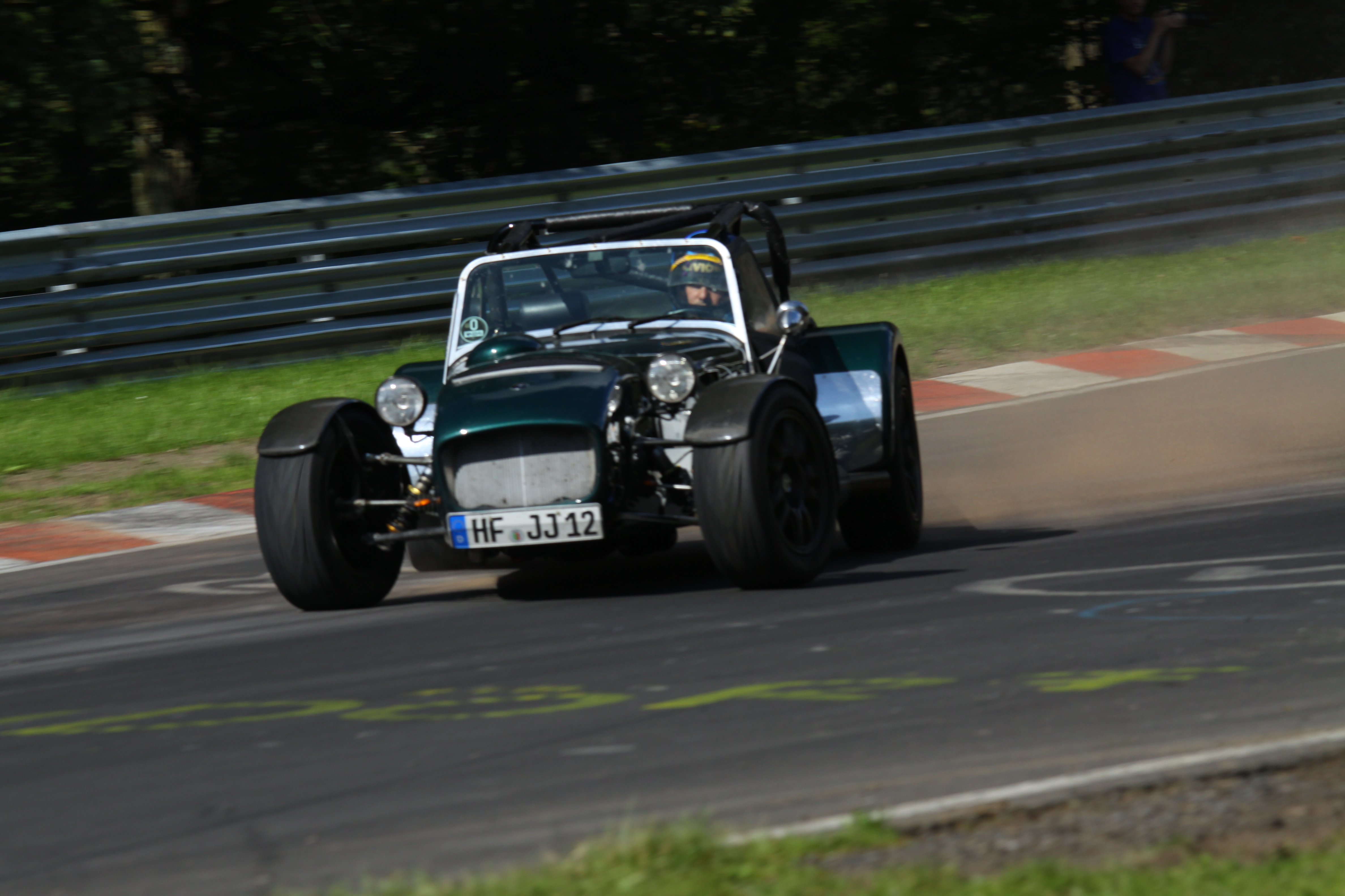

Dann 2011 das erste Mal auf die Rundstrecke. Bisschen Nordschleife und Spa...hat erstaunlich viel Spaß gemacht.Bild
25.09 Nüri 3b.jpg (170.44 KiB) 43086 mal betrachtet
(835.72 KiB) Noch nie heruntergeladen

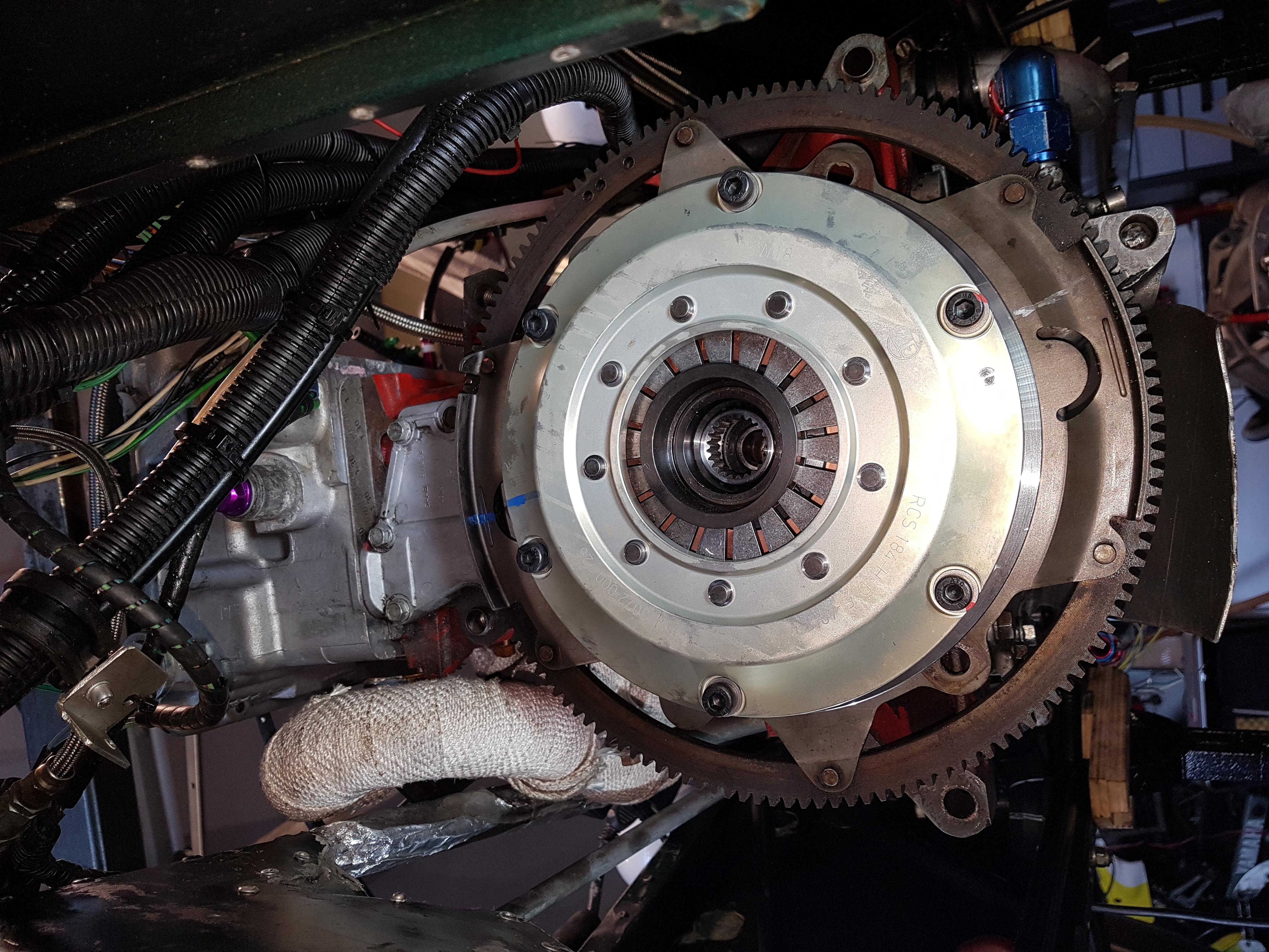

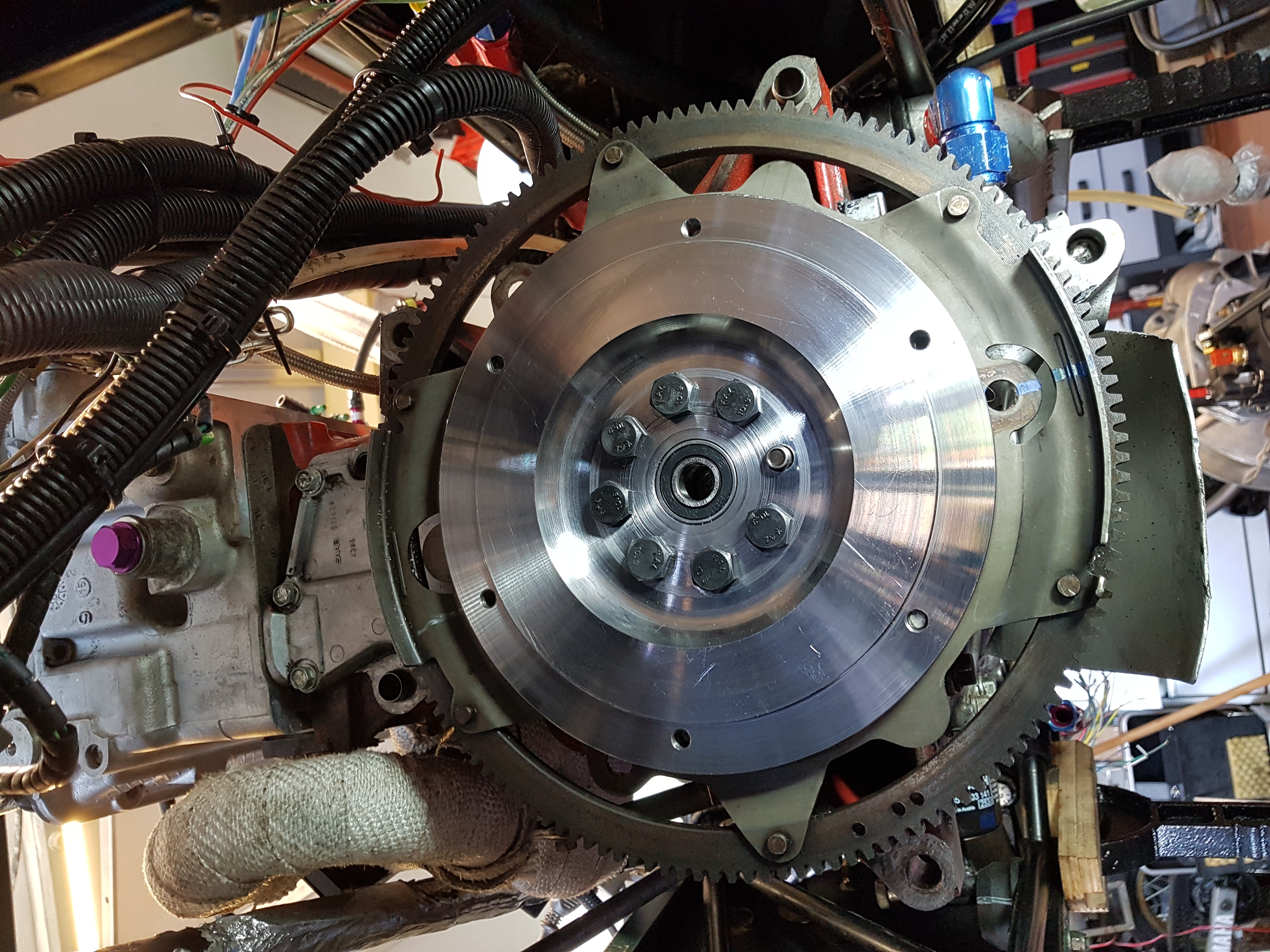

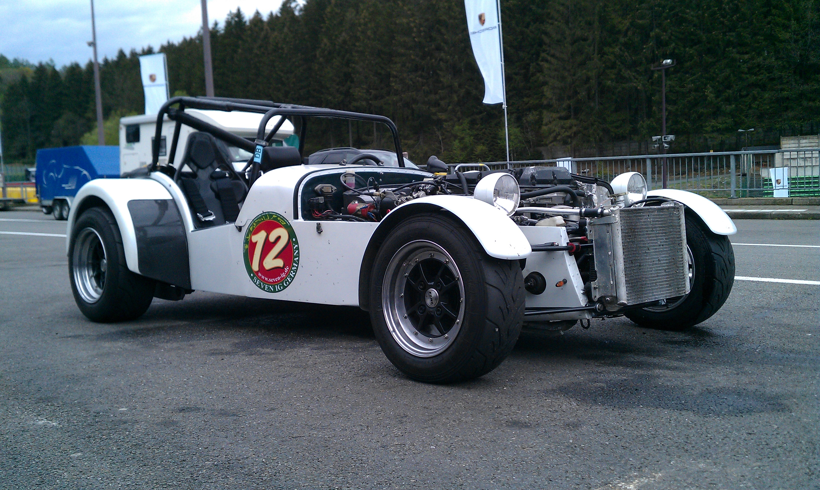

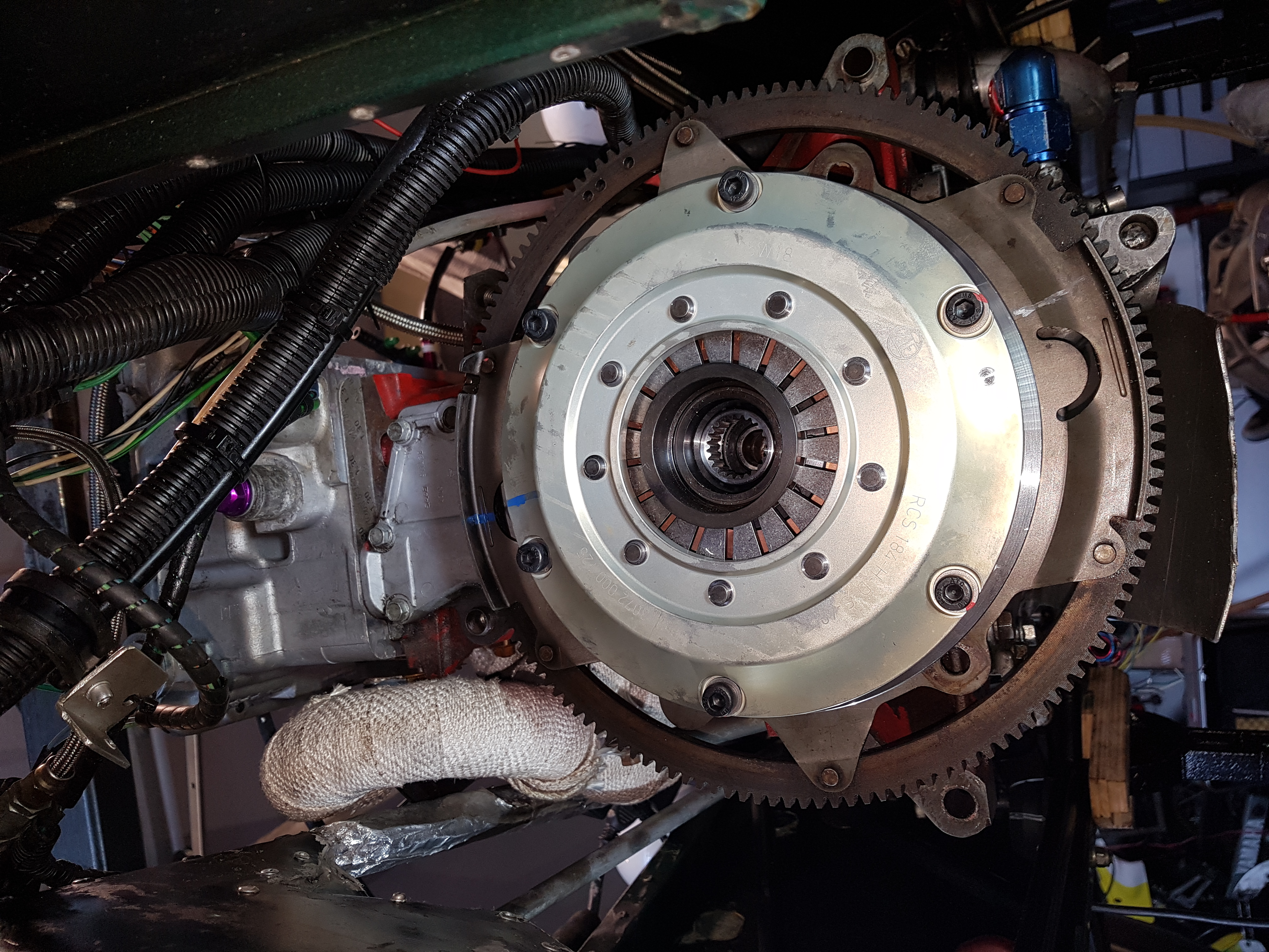

dann wurde er weiß (was ich im Nachhinein total bedauere) und schneller und zuverlässiger.

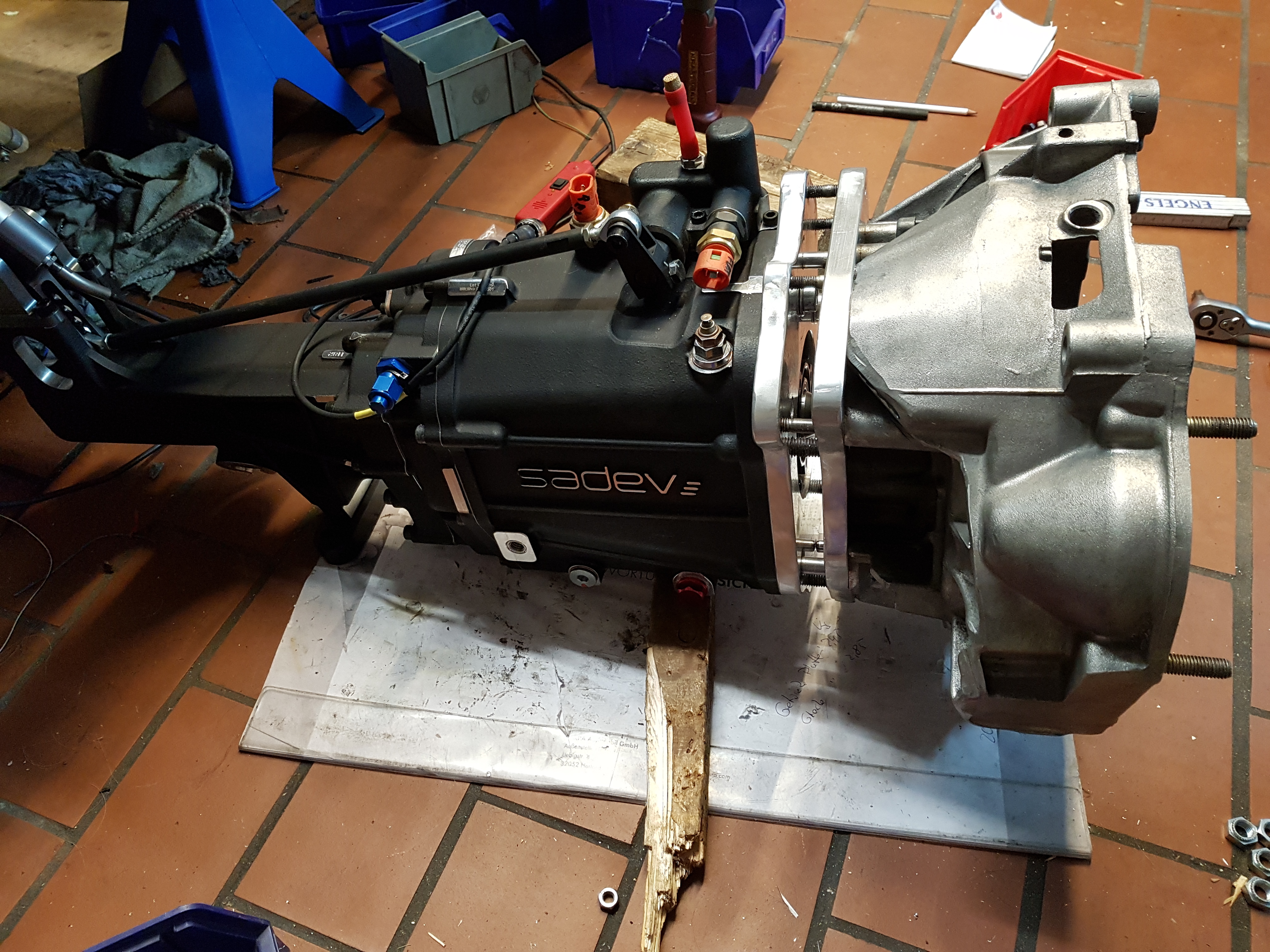

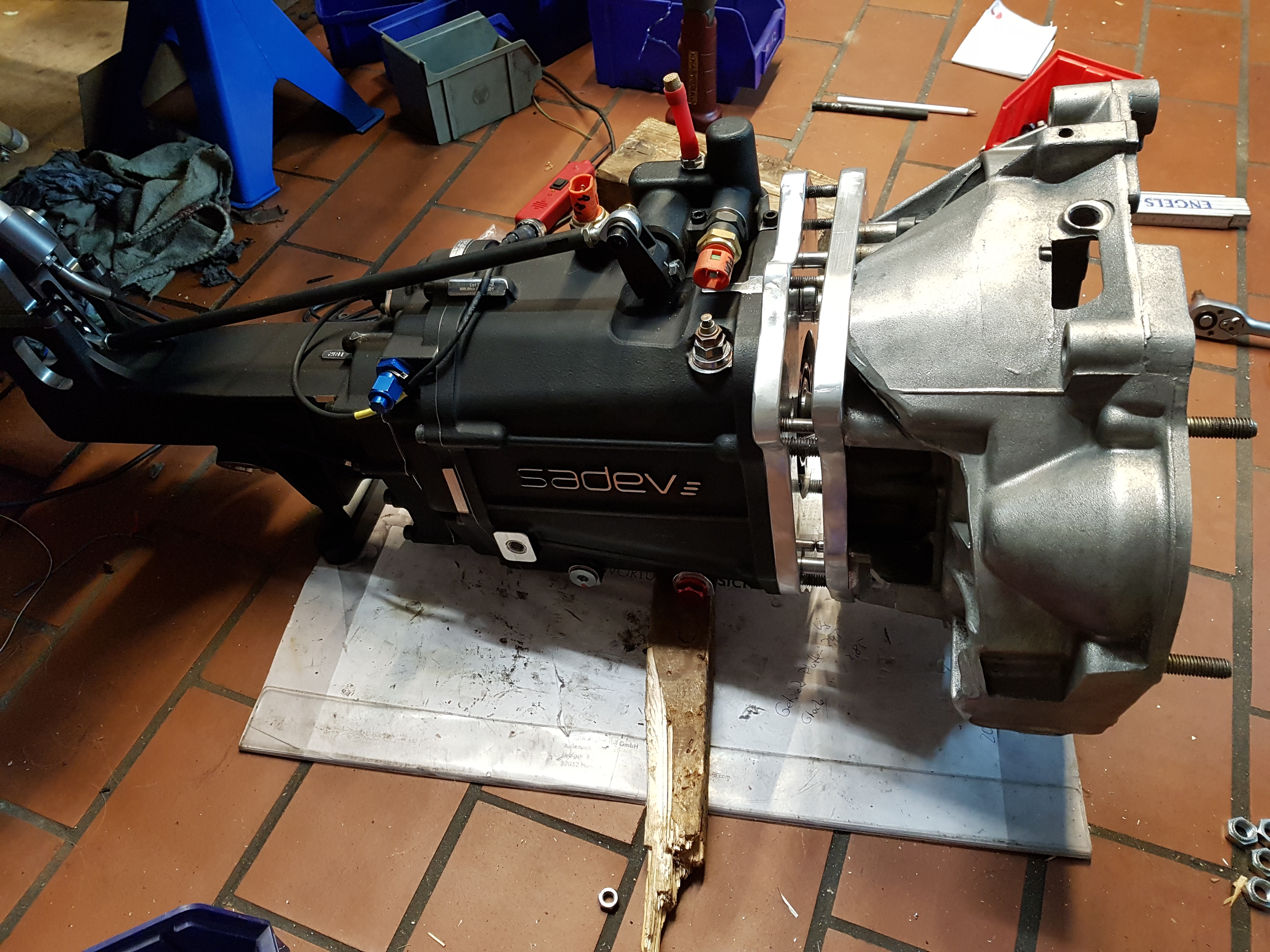

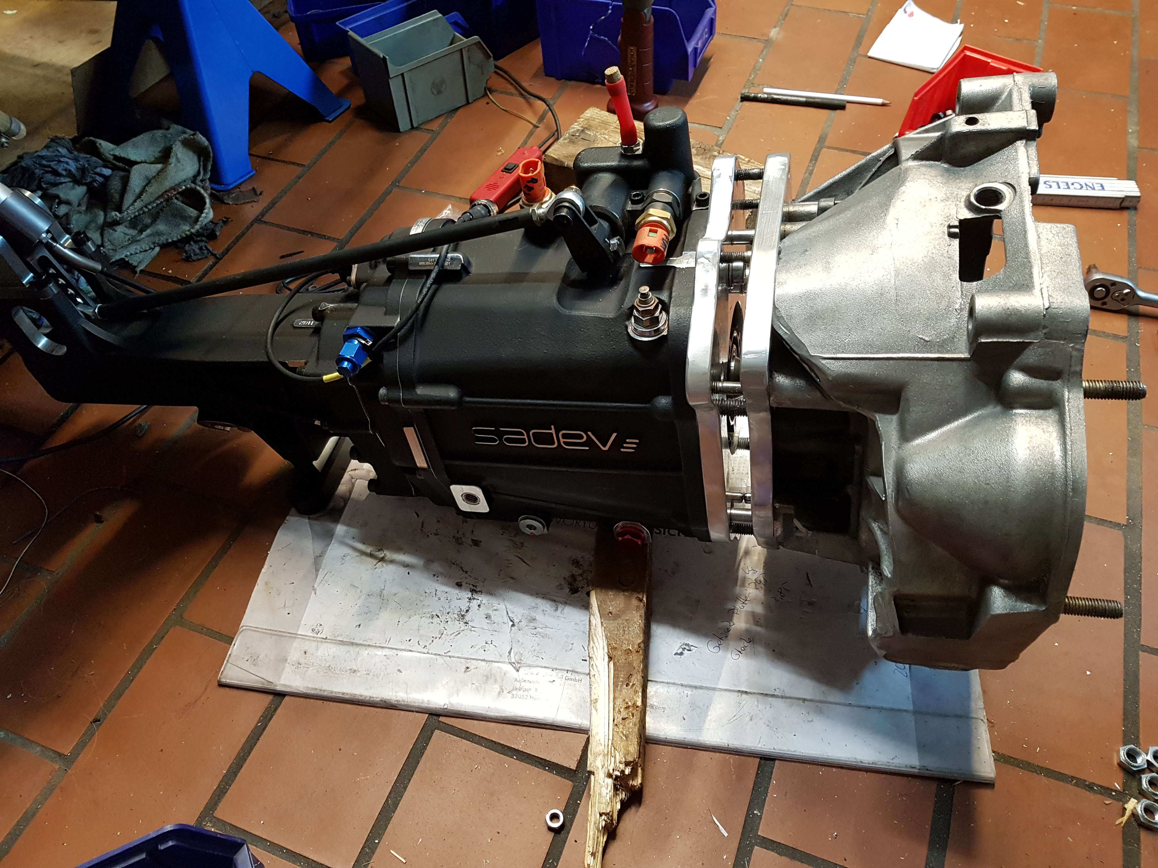

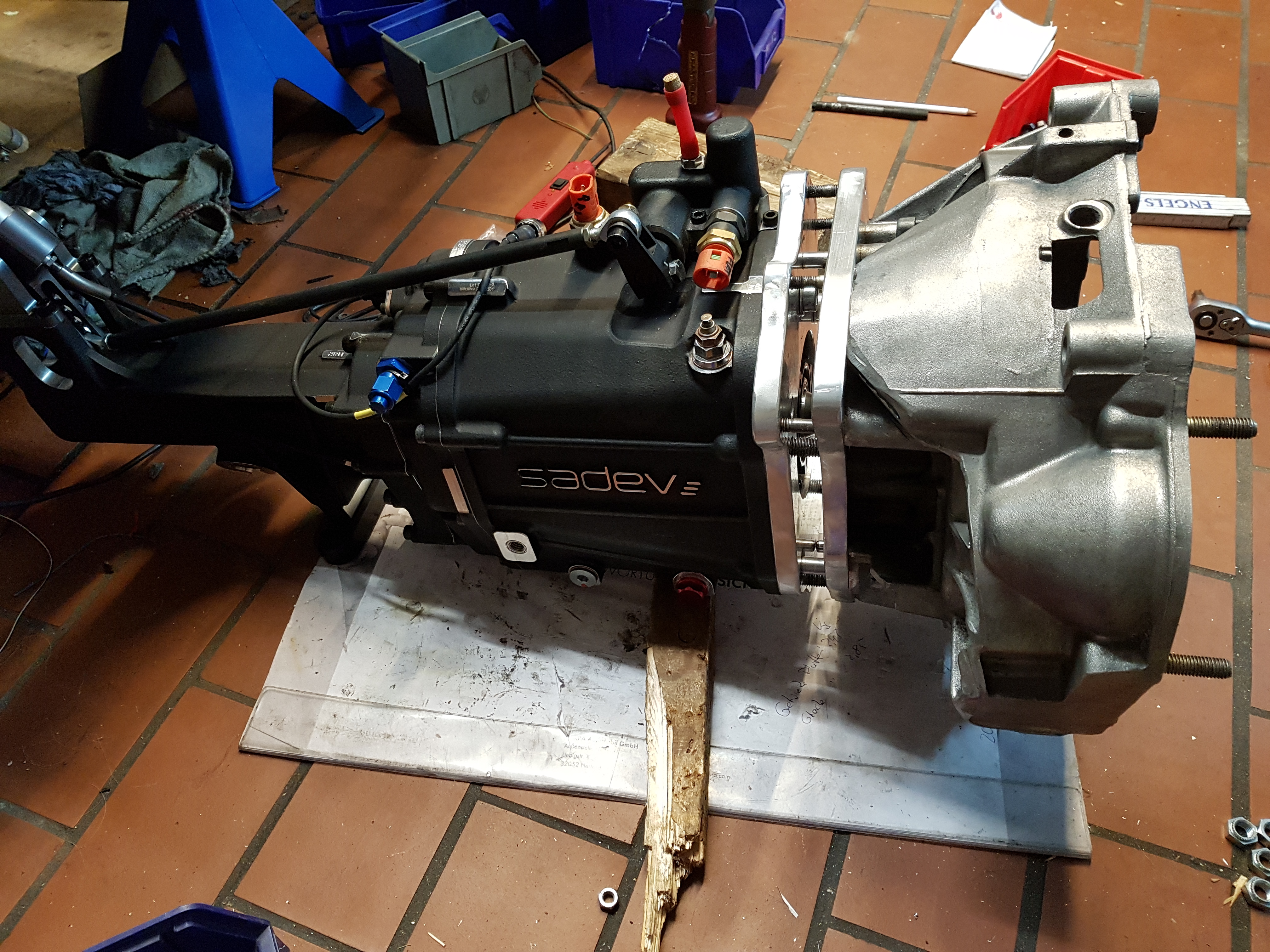

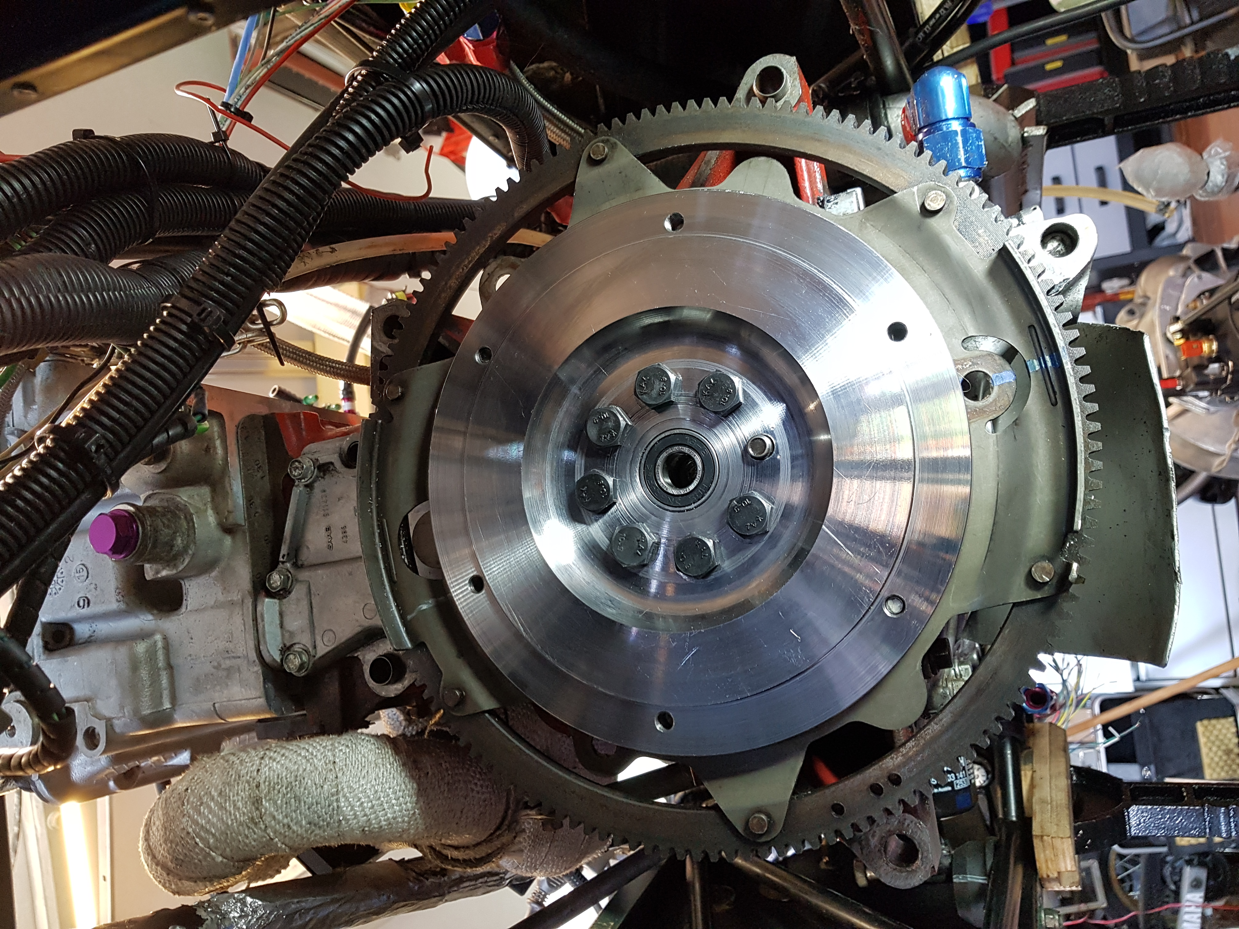

Eigentlich lief er die letzten Jahre recht problemlos, bis 2018-2019 ein Sadev reingekommen ist. Nebenbei habe ich auch meine alte (riesige) Schrauberhalle nahezu aufgegeben, weil man mit Kind einfach keine Zeit mehr zum schrauben hat, weshalb ich jetzt amateurhaft in der Garage Schraube wenn alle im Bett liegen. :lol:
(4.83 MiB) Noch nie heruntergeladen
(4.96 MiB) Noch nie heruntergeladen
(4.56 MiB) Noch nie heruntergeladen
(4.84 MiB) Noch nie heruntergeladen
(1.68 MiB) Noch nie heruntergeladen
Zuletzt geändert von el-hardo am Do Apr 02, 2020 4:53 pm, insgesamt 2-mal geändert.

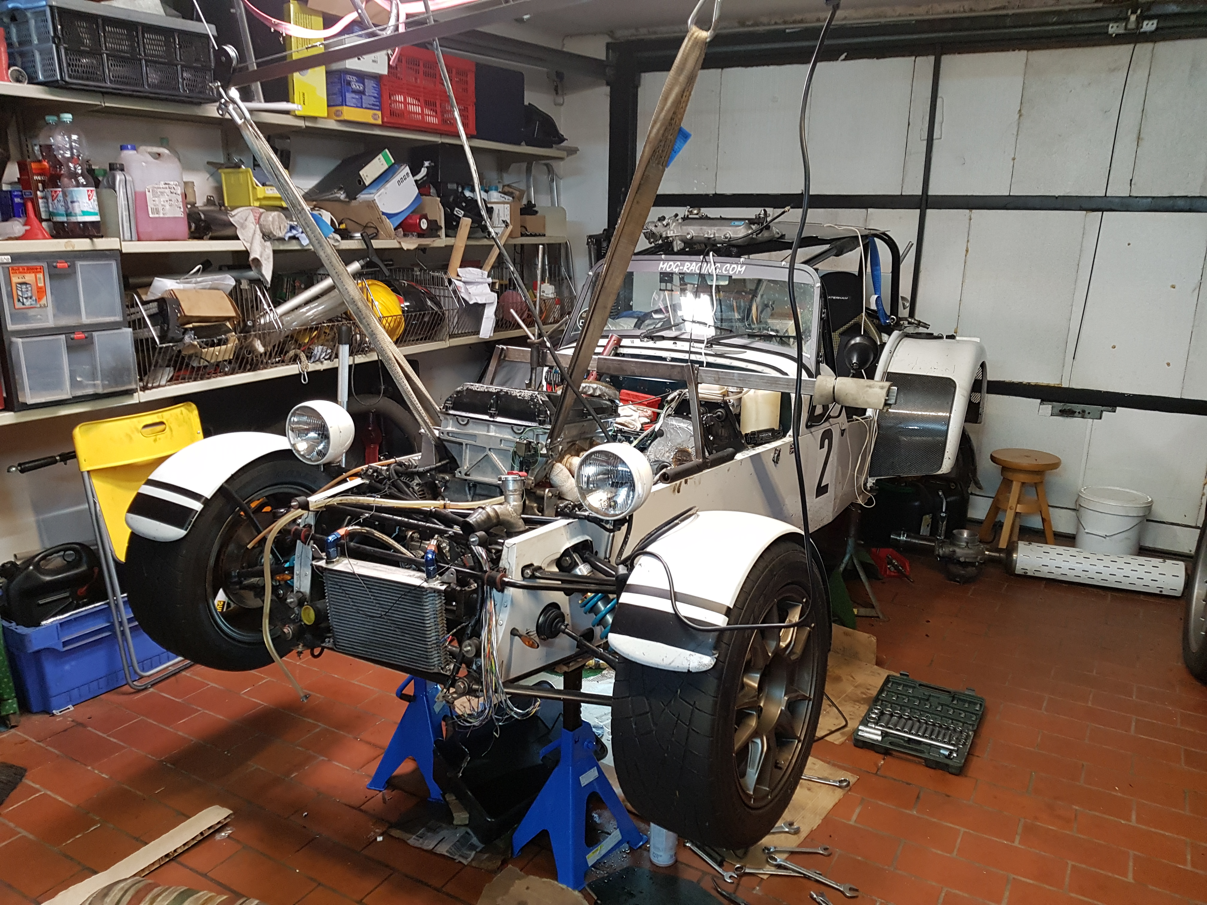

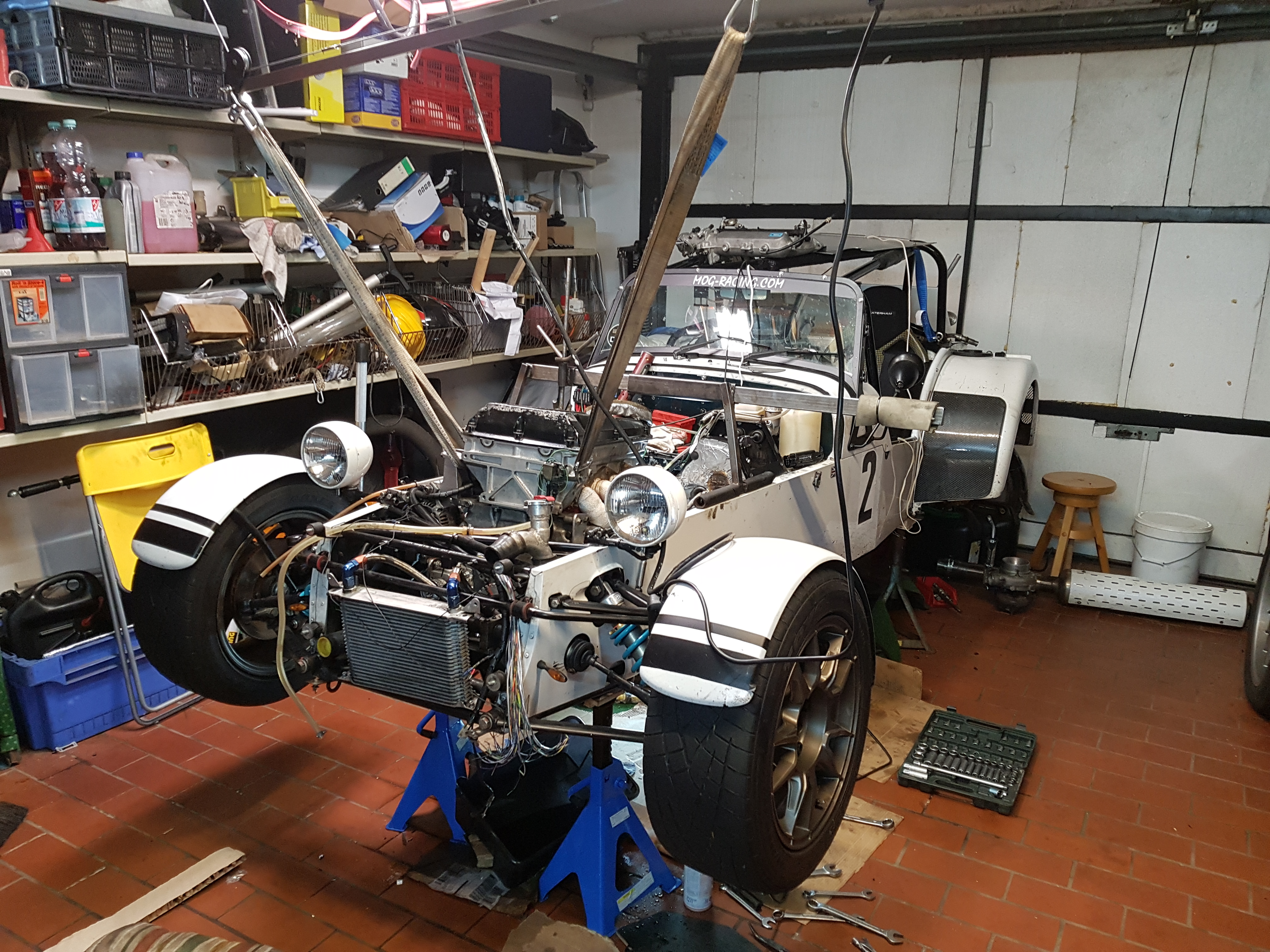

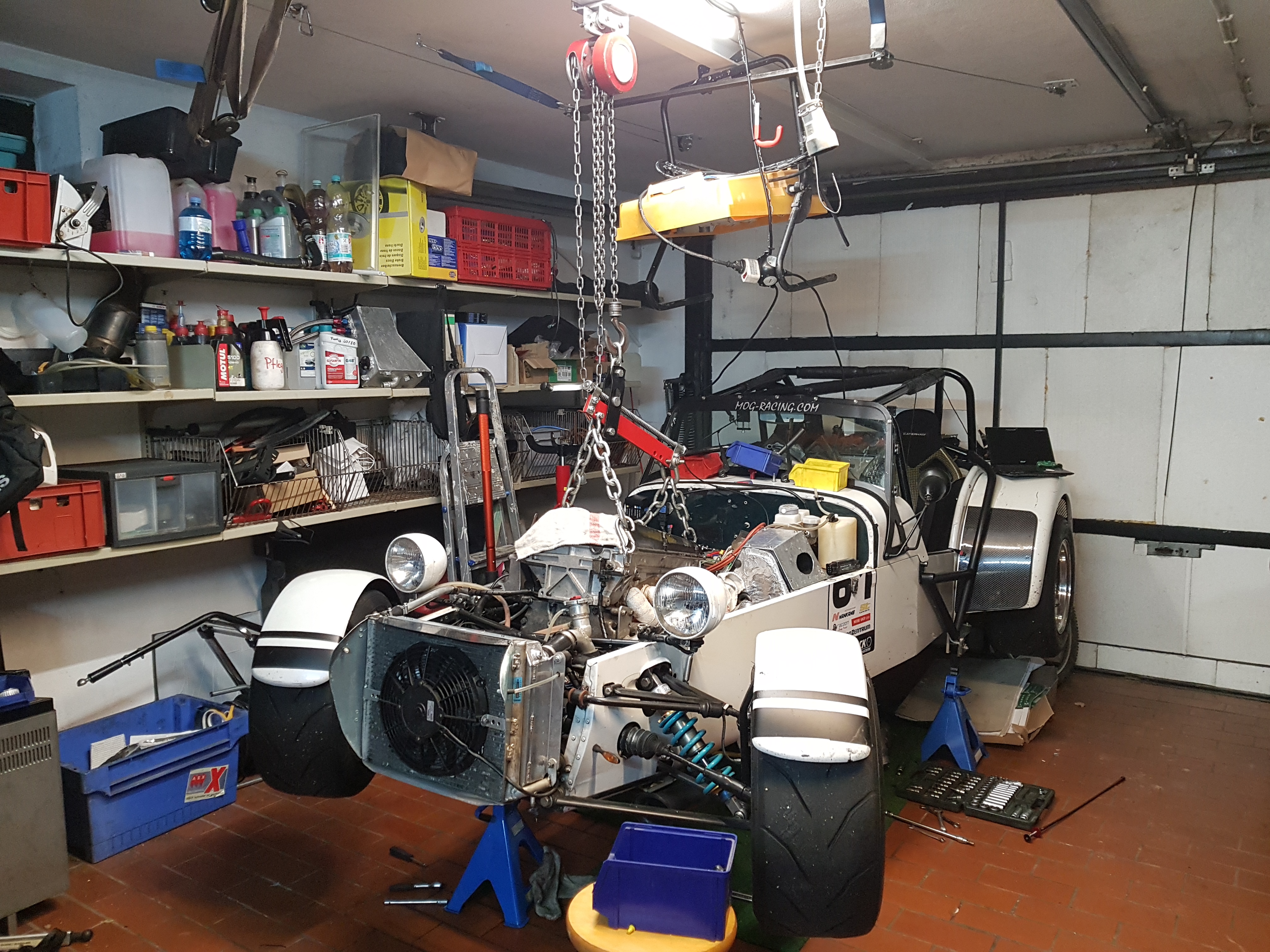

Schreibe doch noch, wenn du magst, etwas darüber, wie du so die Getriebe adaptiert hast MT75 an Saab zentrieren und so....

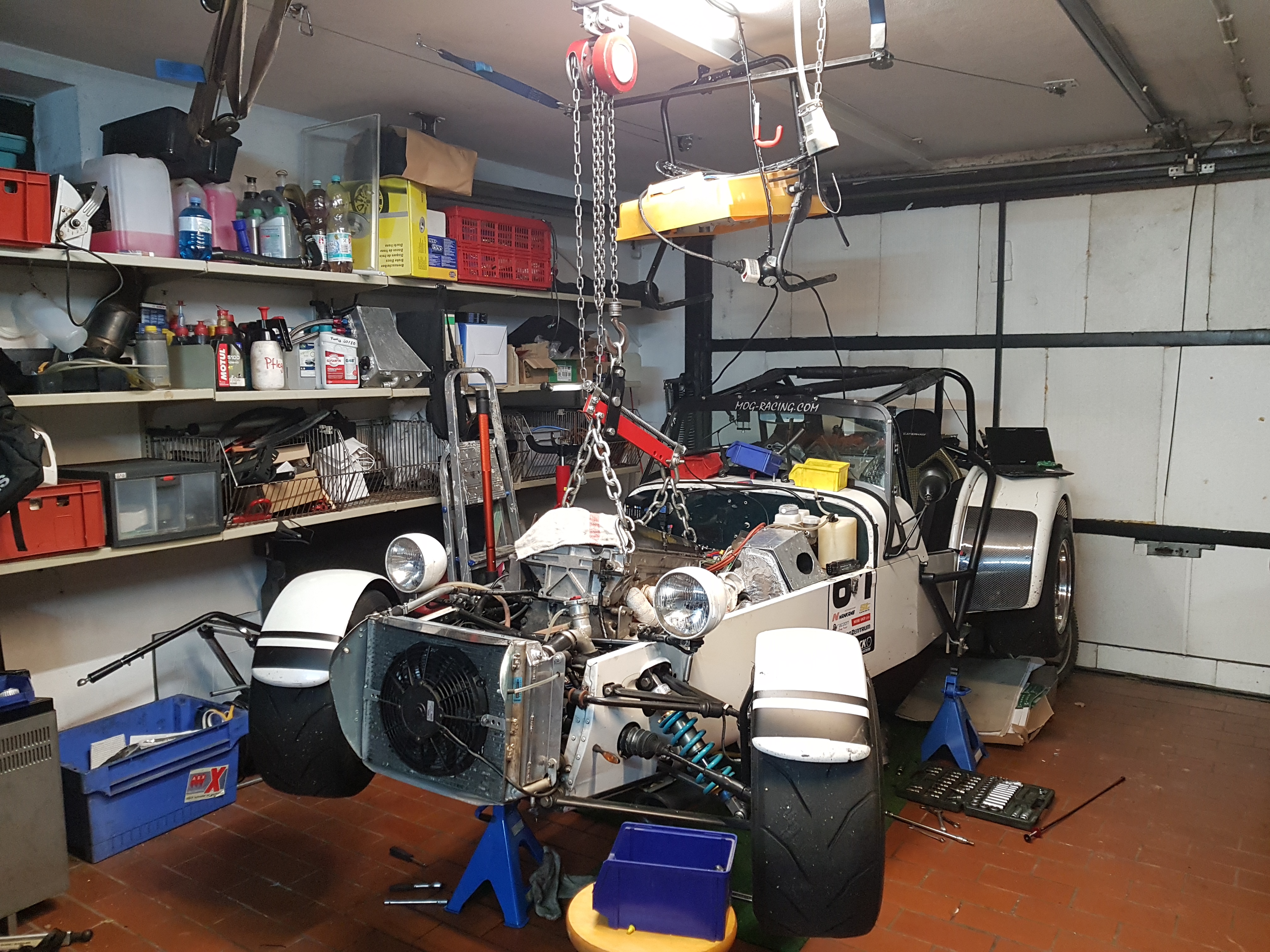

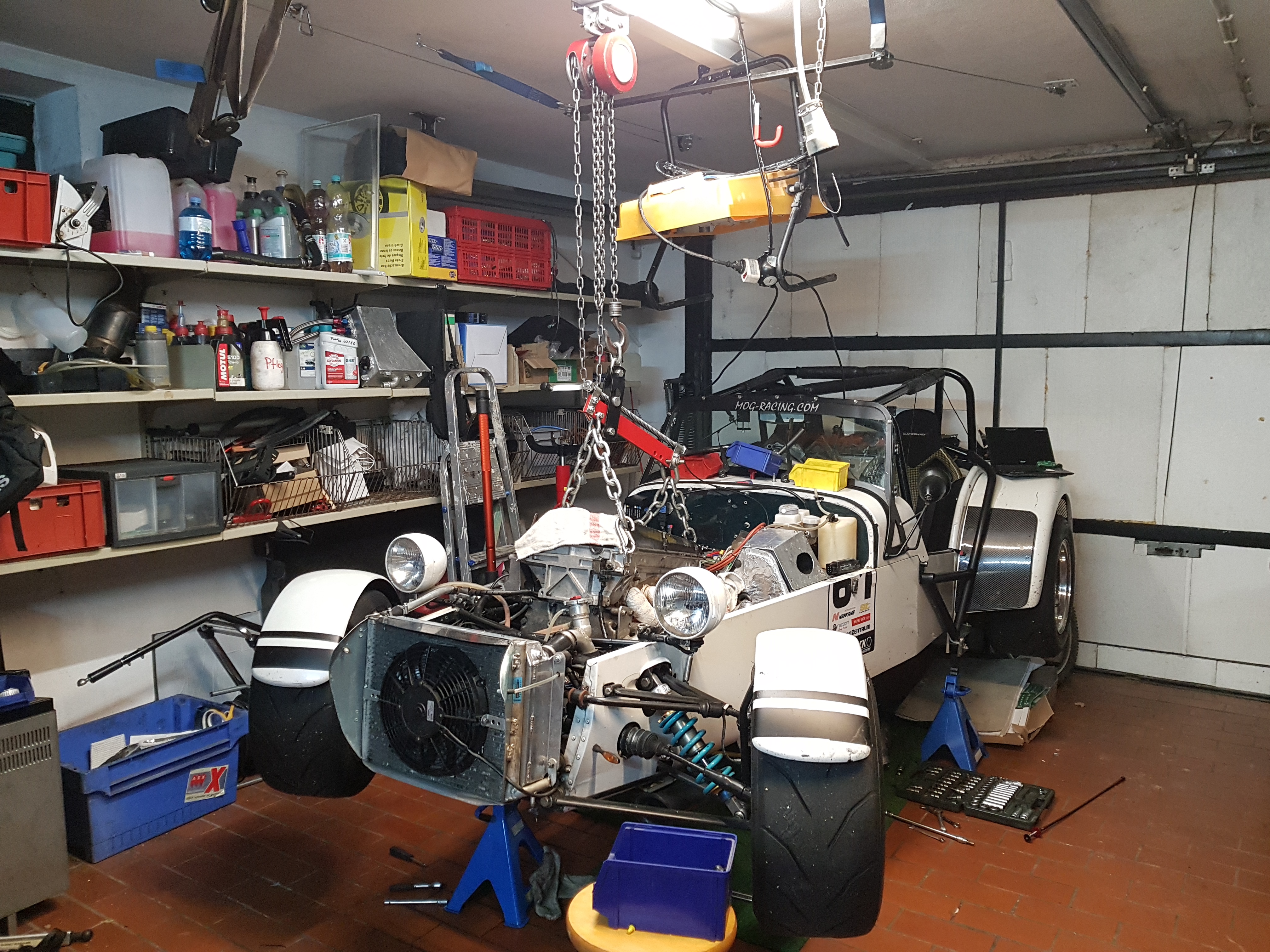

Was ist denn das für eine interessante Aufhängung in der Garage?

Getriebe an den Motor war ne ziemlich Nummer.
Das Getriebe hab ich zunächst frei auf den Motor gesteckt um zu schauen, ob man es überhaupt befestigen kann.
Ging so gerade mit akzeptablem Winkel.
Habe dann beide Bauteile ausgemessen, alles auf eine Kunststoffscheibe übertragen, daraus einen Getriebeadapter geschnitzt. Den dann soweit angepasst bis alles passte. Das dann ins CAD übertragen und einen Adapter lasern lassen.
War ne mords Arbeit, hat aber super funktioniert.
Die Konstruktion in der Garage sind Deckenhalter und eine elektrische Seilwinde un den Wagen auf die Böcke heben zu können.
In der Mitte läuft noch eine Schiene für nen Flaschenzug zum Motor raus heben.
(4.26 MiB) Noch nie heruntergeladen
Das ist schon ganz praktisch zuhause. Da kann man immer mal zwischendurch was erledigen. Aber die jungen Väter unter uns wissen was ich meine. Nur ist alles mit Teilen und Zeugs vollgepackt. Wenn man eine 120m^2 Halle gewohnt ist, wird das Zuhause schnell eng.

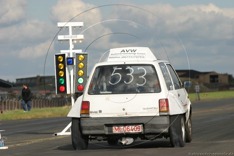

Zum Daihatsu: Also wenn ich ein wenig ausholen darf. :P
"Wir" (also mein Vater) hatte ja (bevor er in Rente ging) eine KFZ Werkstatt und zufällig auch eine Autverwertung. :P
Das war mega geil sag ich euch. Als ich mich im Frühsommer 2003 oder so entschieden habe ein Auto in Drensteinfurt an den Start zu bringen was echt "kacke" aussieht, hatte ich etwa 6 Wochen Vorlauf. Also hab ich mir die etwa 1000 Fahrzeugscheine geschnappt die im Archiv lagen und habe geschaut, welches die leichtesten Autos waren. Gewonnen haben Lancia Y10 und Daihatsu Cuore. Fand den Daihatsu am hässlichsten, weshalb ich mich für ihn entschieden habe. :mrgreen:
Dann nach Hamburg gefahren, einen gebrauchten Saab 9000 für 150€ gekauft (die Zeiten sind leider...oder zum Glück auch vorbei). Alles auseinander geflext und die Vorderachse des Saab hinten in den Daihatsu geschweißt. Dann noch bisschen an den Federn herumgespielt (da passten vorne welche von der Polo HA rein), Achsen eingestellt und das Nötigste an Elektronik: Fertig.
Hat in Drensteinfurt (glaub 2003) auf Anhieb für den 3. Platz gereicht.

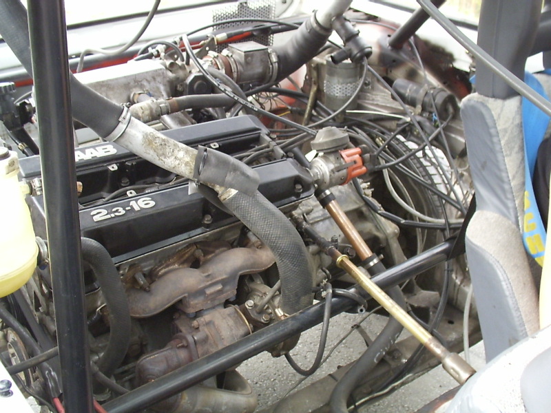

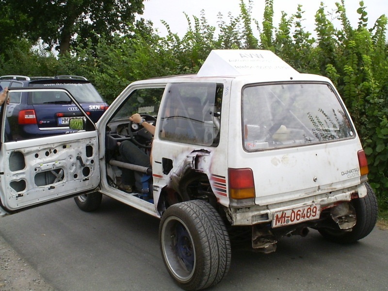

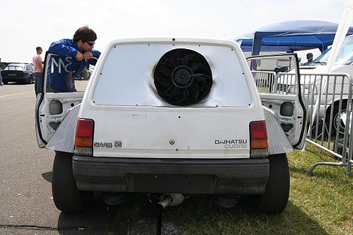

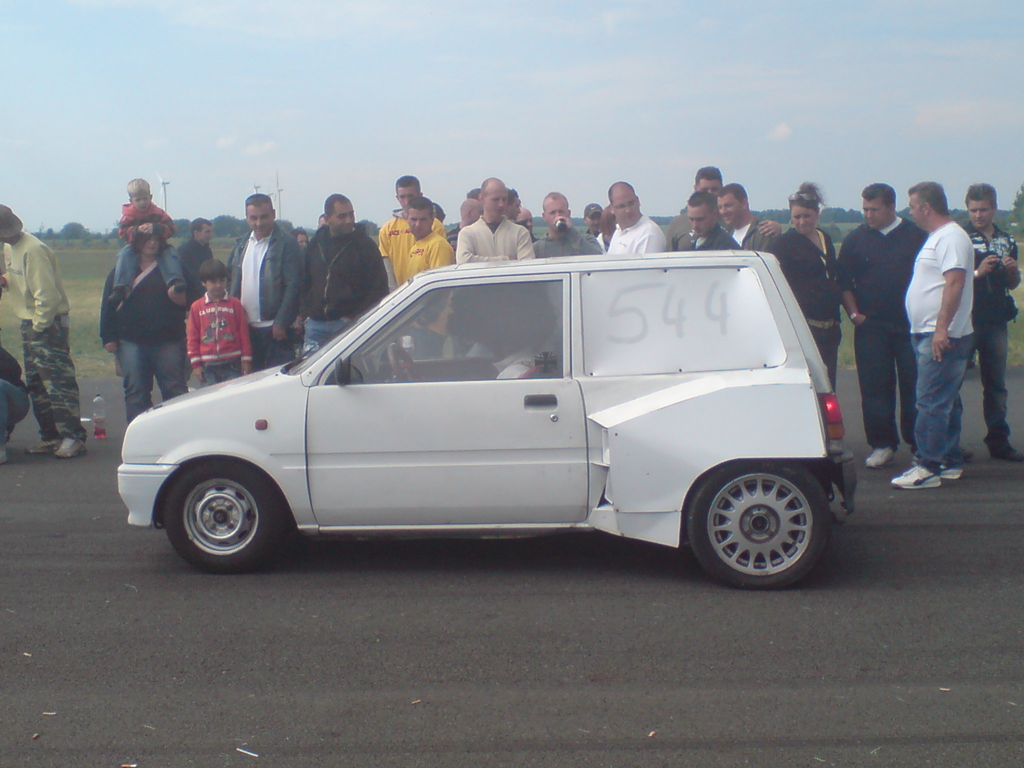

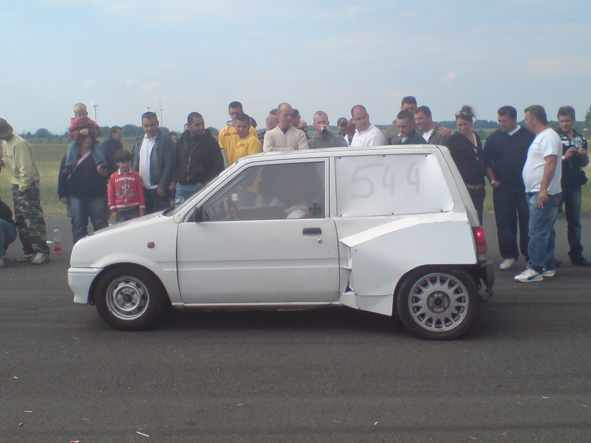

Daihatsu ist echt schon ewig her. Aber hier mal ein paar Einblicke aus meinem Fundus.
Leergewicht im Fzg Schein waren glaub 595kg. Am Ende Fahrfertig mit dem ganzen Blech was ich eingebaut habe wog er deutlich über 700kg.
1. Rennen Drensteinfurt. Auto ist (wie man sieht) morgens "fertig" geworden. LMM in der Druckleitung. Lief ziemlich... mittelmäßig.
2003 Daihatsu Dren1.jpg (193.99 KiB) 42927 mal betrachtet
2003 Daihatsu Motor2.jpg (210.86 KiB) 42927 mal betrachtet
2. Rennen in Bitburg. Schon minimal hübscher. Da hing der LLK noch unterm Dach.
2003 Bitburg3.jpg (85.88 KiB) 42927 mal betrachtet
Da hab ich eine Opel Veranstaltung gekapert und durfte nicht mitfahren.
Autotuning Beitrag klein.JPG (69.51 KiB) 42927 mal betrachtet
Das Auto hat einen Materialwert inkl. Megasquirt von etwa 800€ und führ am Ende 11,7 auf der 1/4 mile. Bis 2006 konnte ich ohne große Modifikationen noch alles mit 0,5s Abstand gewinnen.
Aber 2007 kam die zeit der großen Turbos und die Bobas und Turbodödels, die vorher noch mitte 12 gefahren sind waren plötzlich eine Sekunde schneller als ich.
