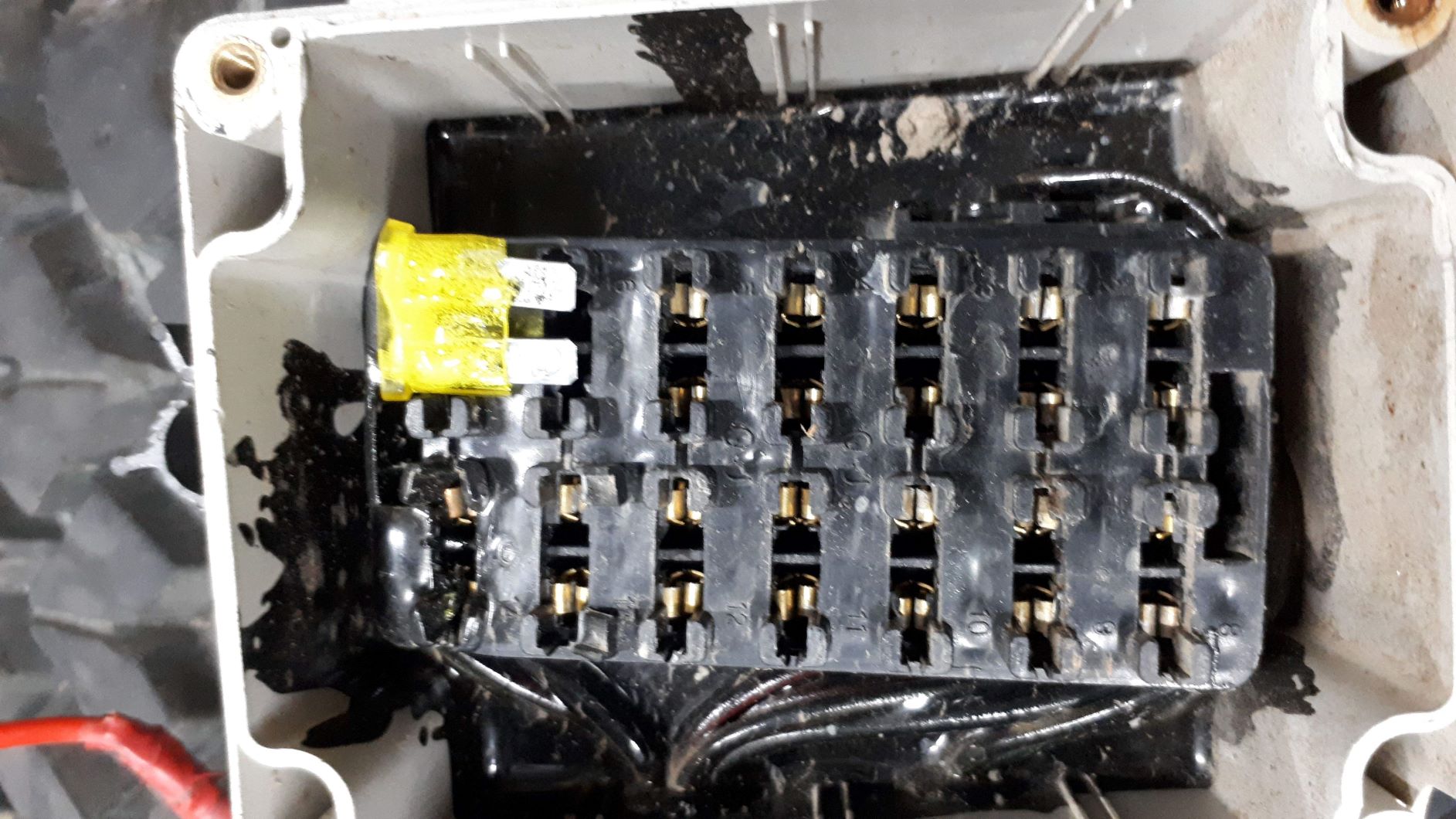

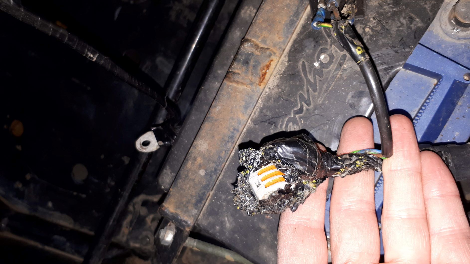

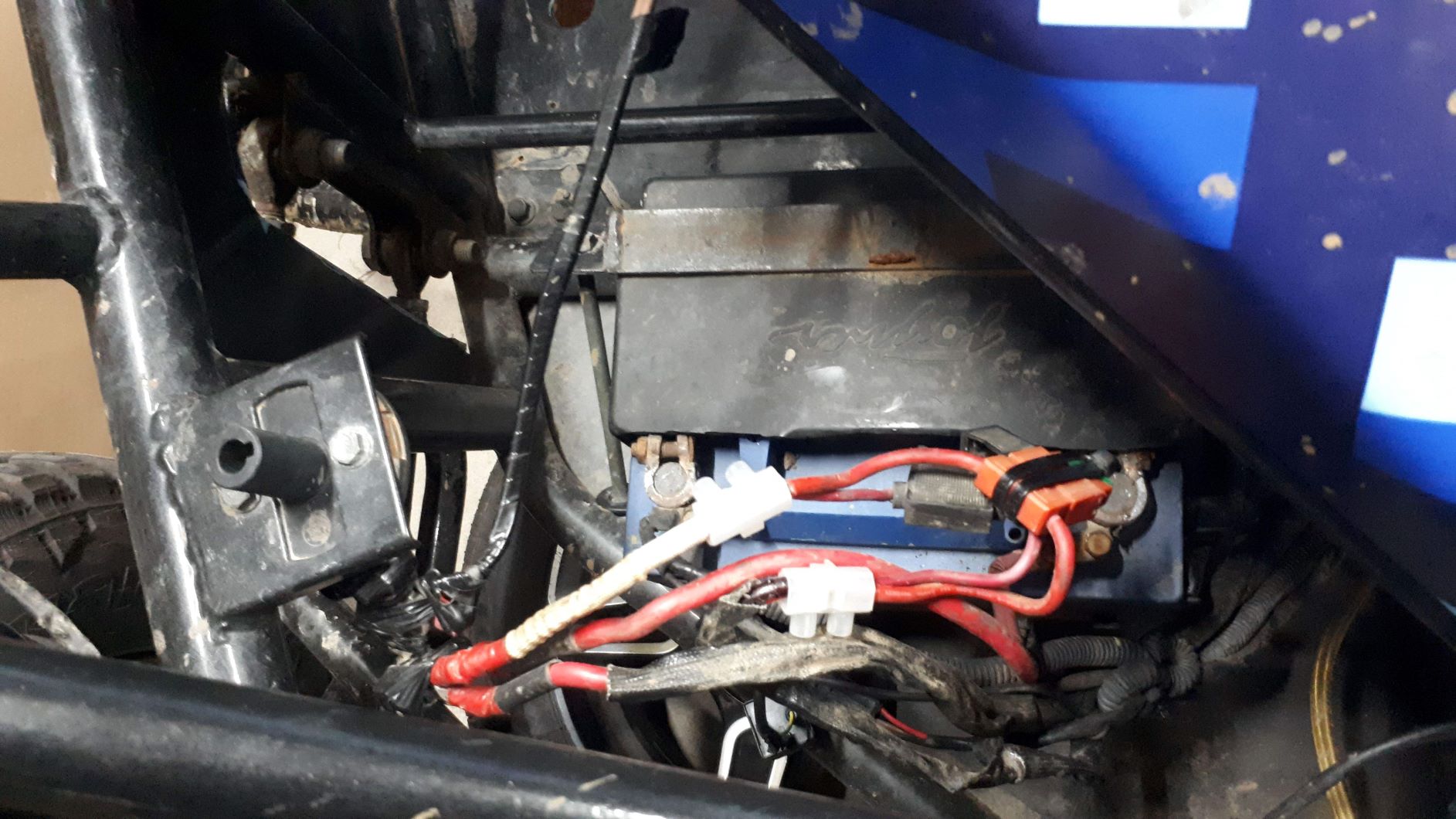

Ich hatte mir vor einiger Zeit eine Hantek CC-65 Strommesszange für's Ossi gekauft, um ein wenig Reverse-Engineering zu betreiben, bevor ich die MS das erste Mal anschließe. Begonnen habe ich mit der Einspritzzeit im Leerlauf, das hat an sich auch prima geklappt:

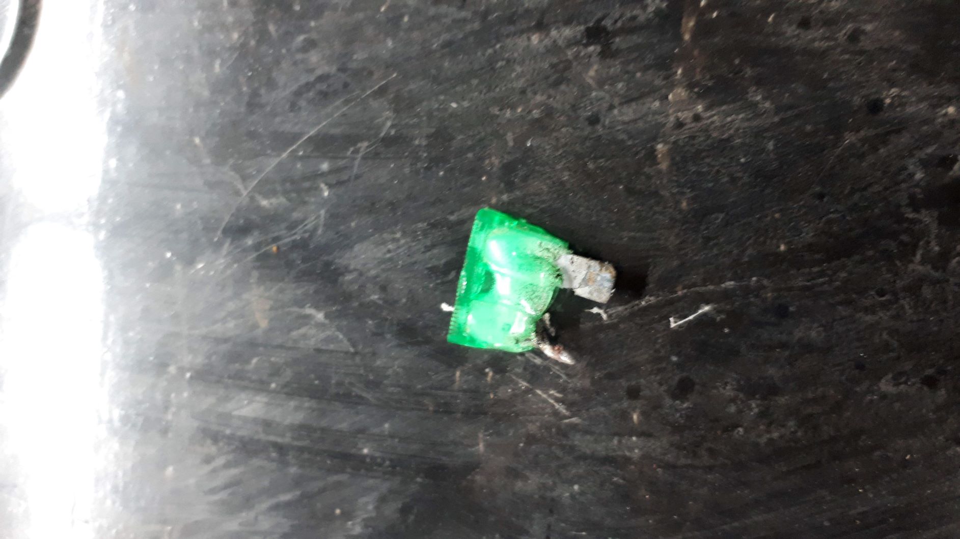

Beim Versuch, die deadtime-Korrektur rauszumessen, indem ich alle Verbraucher einschalte, ist dann der Motor ausgegangen. Eine 30A-Sicherung in der Haupt-Zuleitung von der Batterie hatte endgültig aufgegeben.
Wie sich herausstellte, gab es zwei dieser Sicherungen in fliegenden Halter, parallel und mit Lüsterklemmen im Spritzwasserbereich installiert. Die erste war wohl schon länger hin und die zweite wurde permanent bei knapp über Nennstrom weichgekocht.

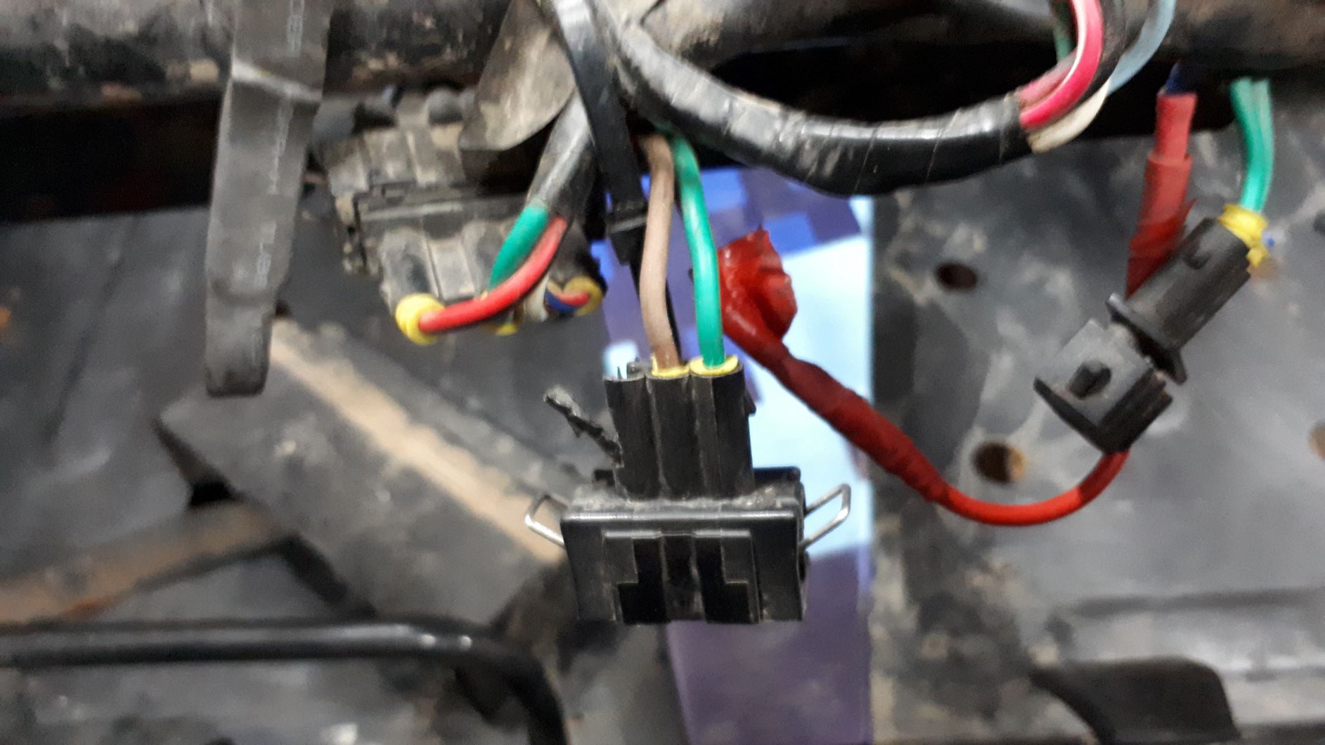

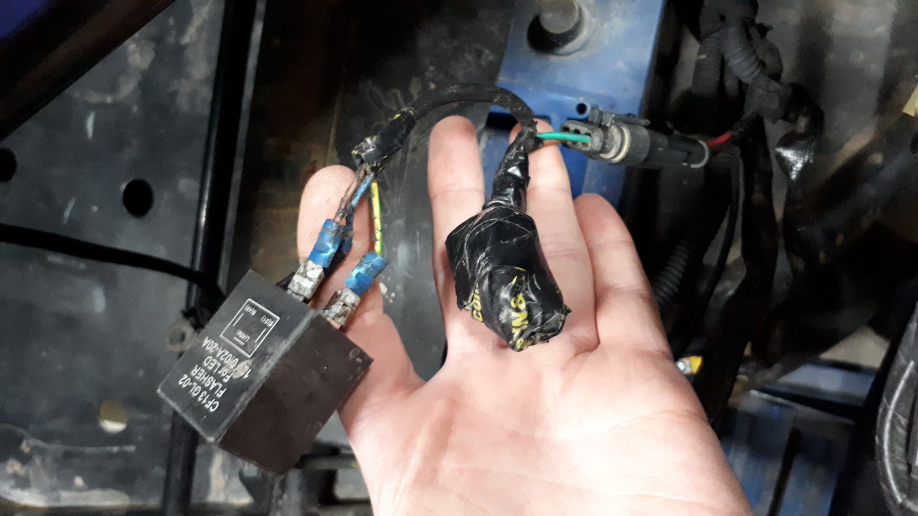

Die weitere Analyse brachte dann noch folgendes zu Tage:
Immerhin - Wagos statt Lüsterklemmen ohne Aderendhülsen. Schätze, dafür muss ich dankbar sein :roll:

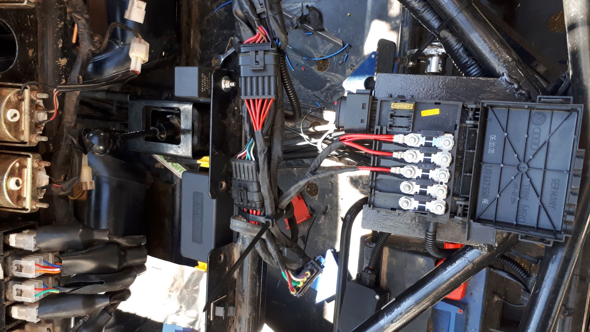

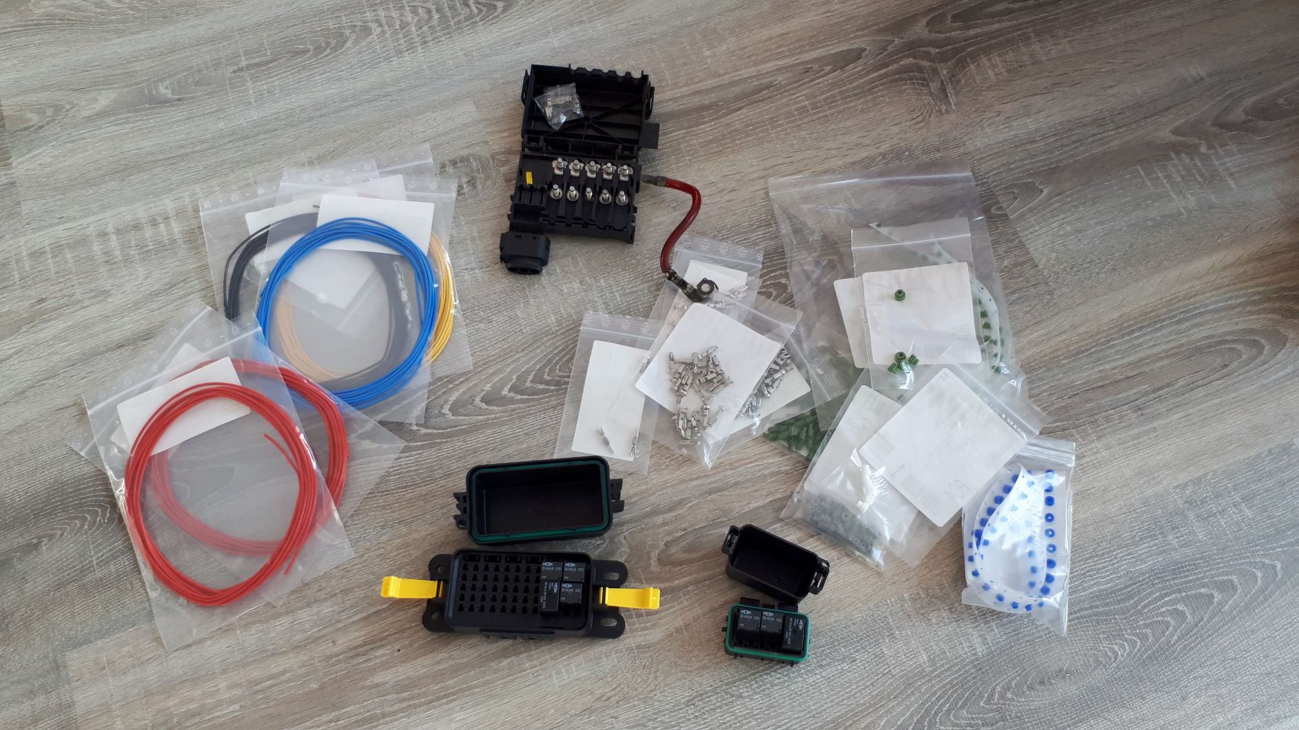

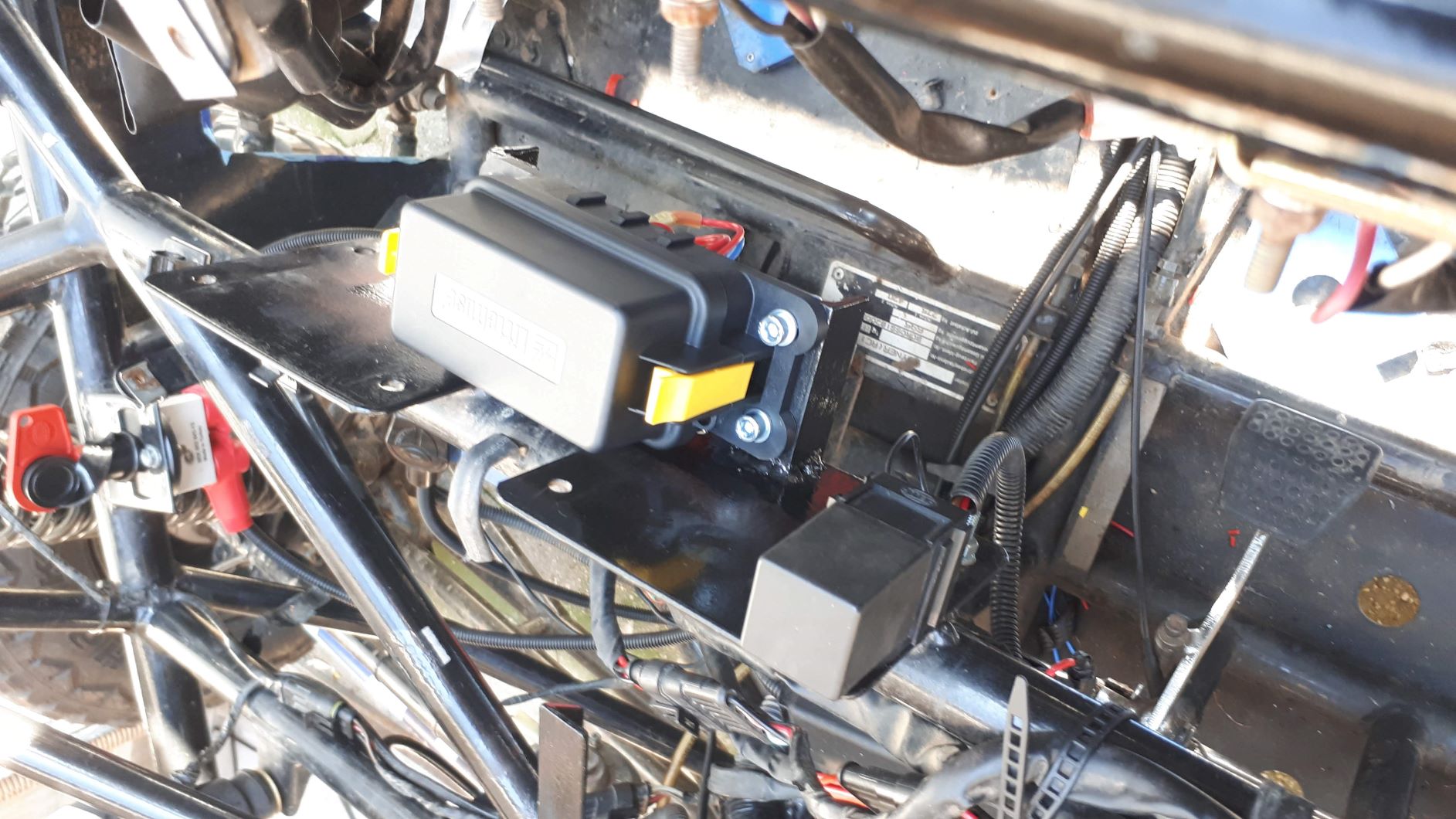

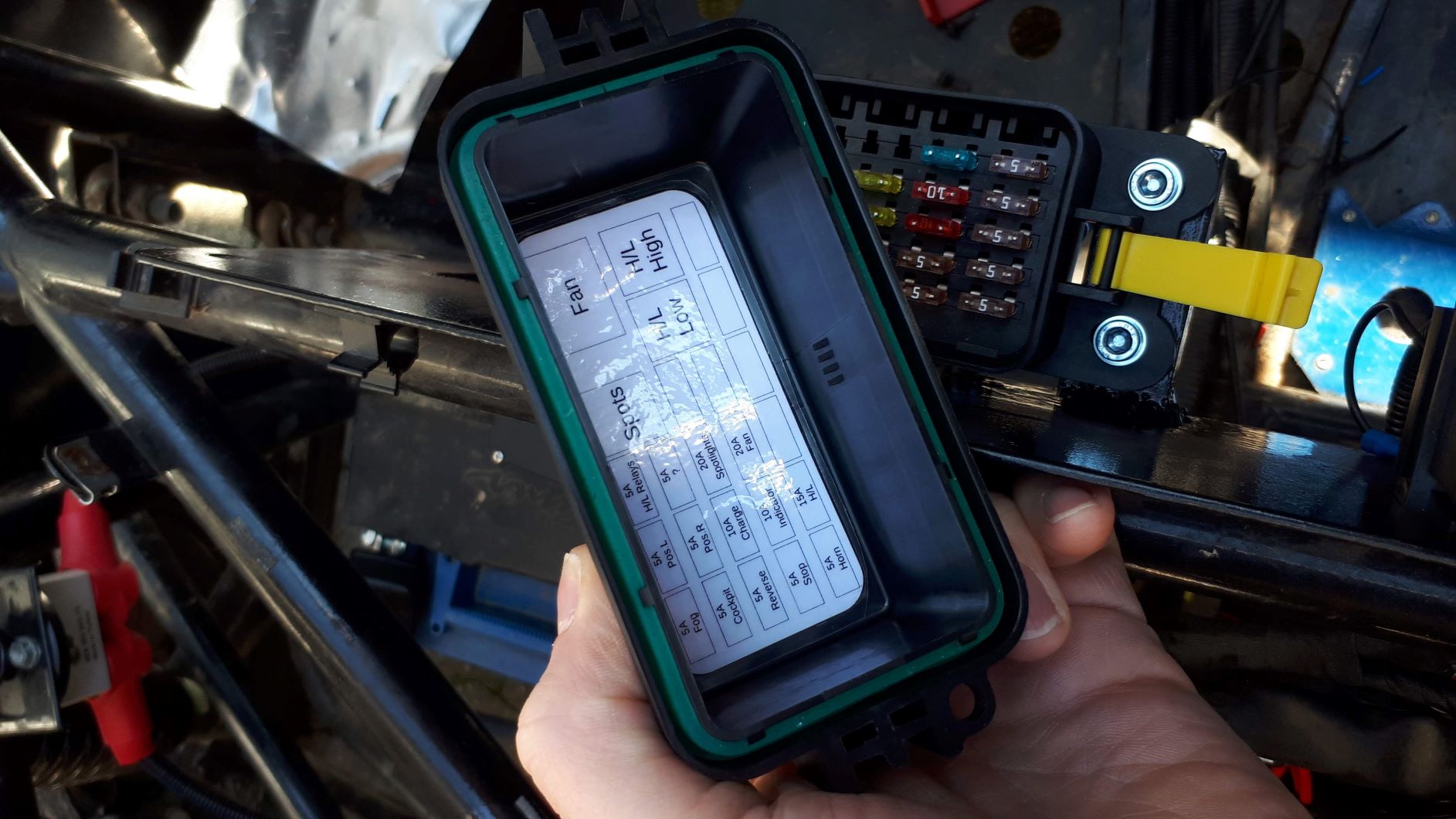

Kurzum, die MS wurde zurückgestellt und ich habe erstmal Material geordert:
Die Sicherungskästen sind von Littelfuse, universal bestückbar und vor allem IP67. Einziger Nachteil: es müssen Relais mit ISO-280-Sockel sein, damit die auf das Raster der Sicherungen passen. Die gibt's nicht an der Tanke zu kaufen, weshalb ich gleich ein paar auf Ersatz mitbestellt habe.

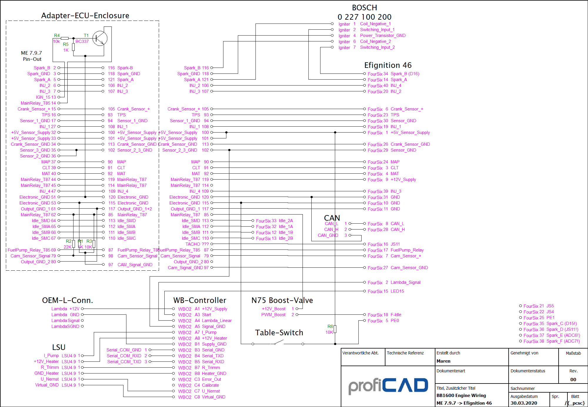

Nachdem das jetzt fertig ist, geht es endlich mit der MS weiter. Bei der Planung des Karosserie-Kabelbaums habe ich ein nettes CAD-Programm entdeckt, dass sich hervorragend für Kabelpläne und kleine elektronische Schaltungen eignet: ProfiCAD (kostenlos). Für komplexere Schaltungen nutze ich Eagle, für mechanische Komponenten Inventor oder Fusion360. Aber für einfache Kabelpläne ist ProfiCAD echt klasse, kann ich nur empfehlen!
Also gleich mal die MS eingezeichnet:
Endlich sind die Knoten im Kopf verschwunden :lol:

Ja, allerdings. Ich weiß nicht, wer da was im Einzelnen "verbrochen" hat (ist auch egal), zu dem Elektro-Pfusch kommen ja z.B. noch Heizungsventile im KW-Kreislauf - ich wundere mich nur immer wieder, dass es Menschen gibt, die an einem Fahrzeug dieser Preisklasse so amateurhaft basteln - an einem normalen Gebraucht-PKW würden die vermutlich keine Hand anlegen. Natürlich ist an dem Buggy weniger dran und vieles haben die Chinesen schon verbockt (nach dem Zündschloss mit 2,5mm² weiter und von da 1mm² abgezweigt und das alles hinter eine 60A Hauptsicherung!) - aber das bisschen Technik das er hat, folgt den gleichen physikalischen Gesetzen und sollte zeitgemäßen Ansprüchen genügen...

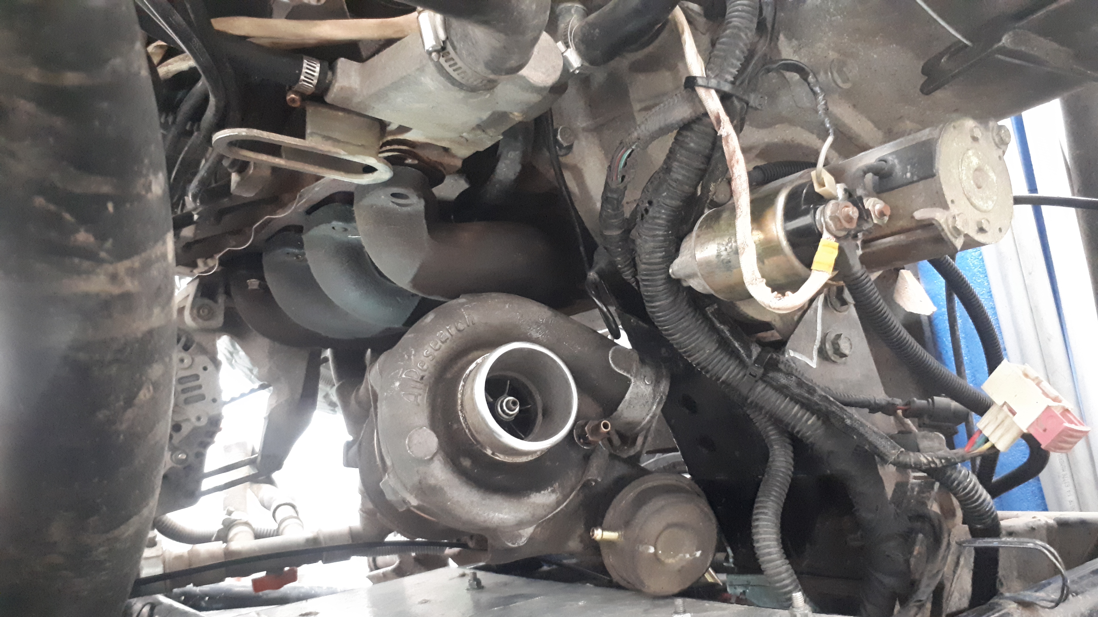

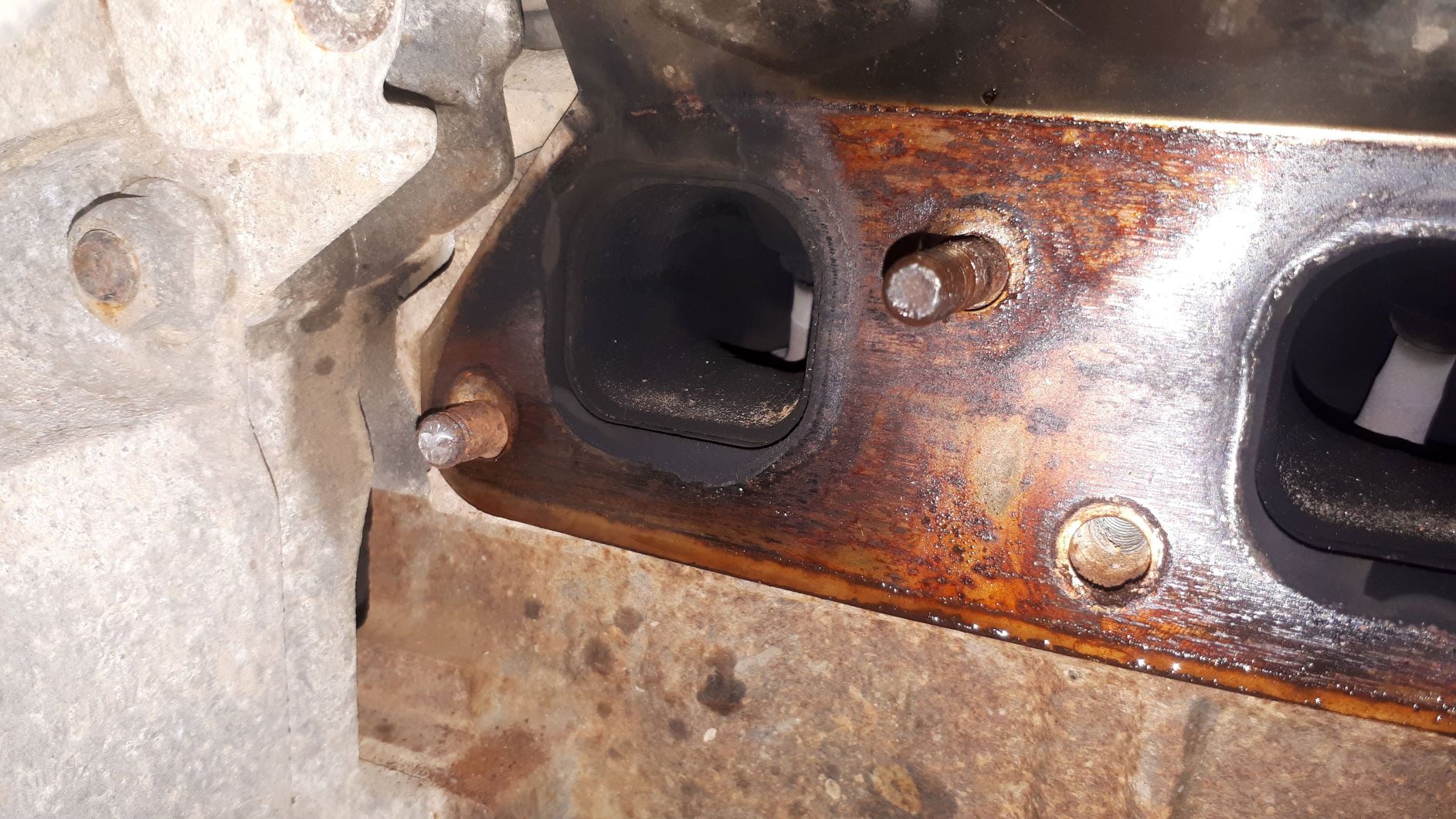

Da will man nur mal schnell Abends noch den Bauraum für den Turbo überprüfen und dann das
:x
Aber, Glück im Unglück, man kommt durch den Rohrkäfig ganz gut ran und es stehen noch 12mm Bolzen heraus. Nur dauert es ein paar Tage bis Ersatz da ist, das angekündigte schöne Wetter am Sonntag kann ich also nur zum Schrauben nutzen :roll:
(361.81 KiB) Noch nie heruntergeladen

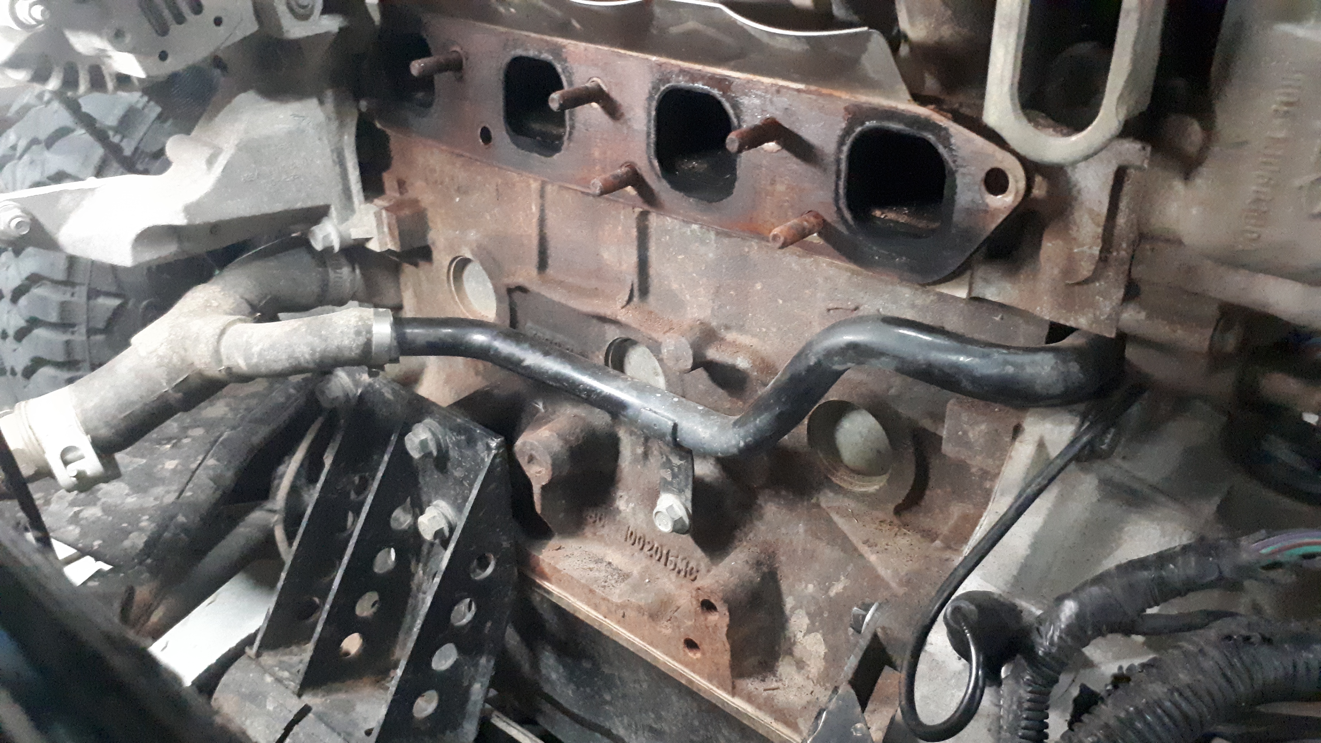

Sieht doch gar nicht so schlecht aus. Nur die Kühlwasserleitung vom kleinen Kreislauf ist im Weg und muss da weg. Da hat Ford doch bestimmt was passendes im Regal?
