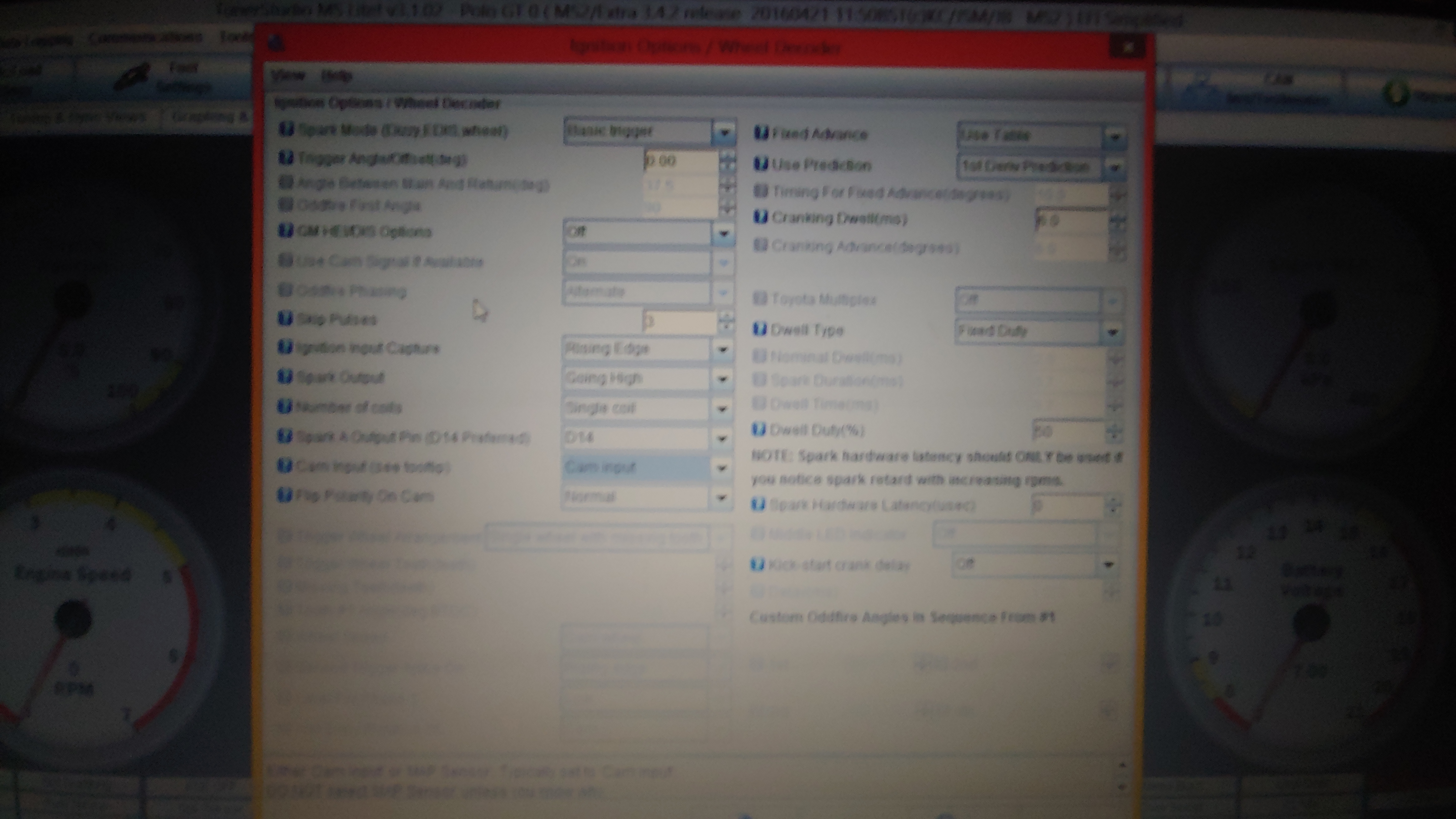

Na derzeit hab ichs so wie in der .msp Datei und meint ihr es könnte funktionieren wenn ich das Hallsignal auf RPM und CAM Eingang stecke und dann TS so einstelle wie auf dem Bild(excel)?

Aber vergiss doch mal den Cam-Sensor, sowas hast du nicht. Du hast nur einen RPM-Sensor mit 2 Impulsen pro Umdrehung. Ein Cam-Sensor hat 1 Impuls alle 2 Umdrehungen, nämlich immer bevor Zylinder 1 im Zünd-OT ist.

Nun hab ich endlich meinen Fehler gefunden. Auf dem Stg war noch auf Standart Zündwinkel mit 2.0 / 0.7 ms eingestellt. Heute hab ich eine .msq mit fester Pulsdauer auf 60% geladen und er sprang gut an und konnte ihn nun auf einen ruhigen Leerlauf mit Lambda 1 einstellen.
