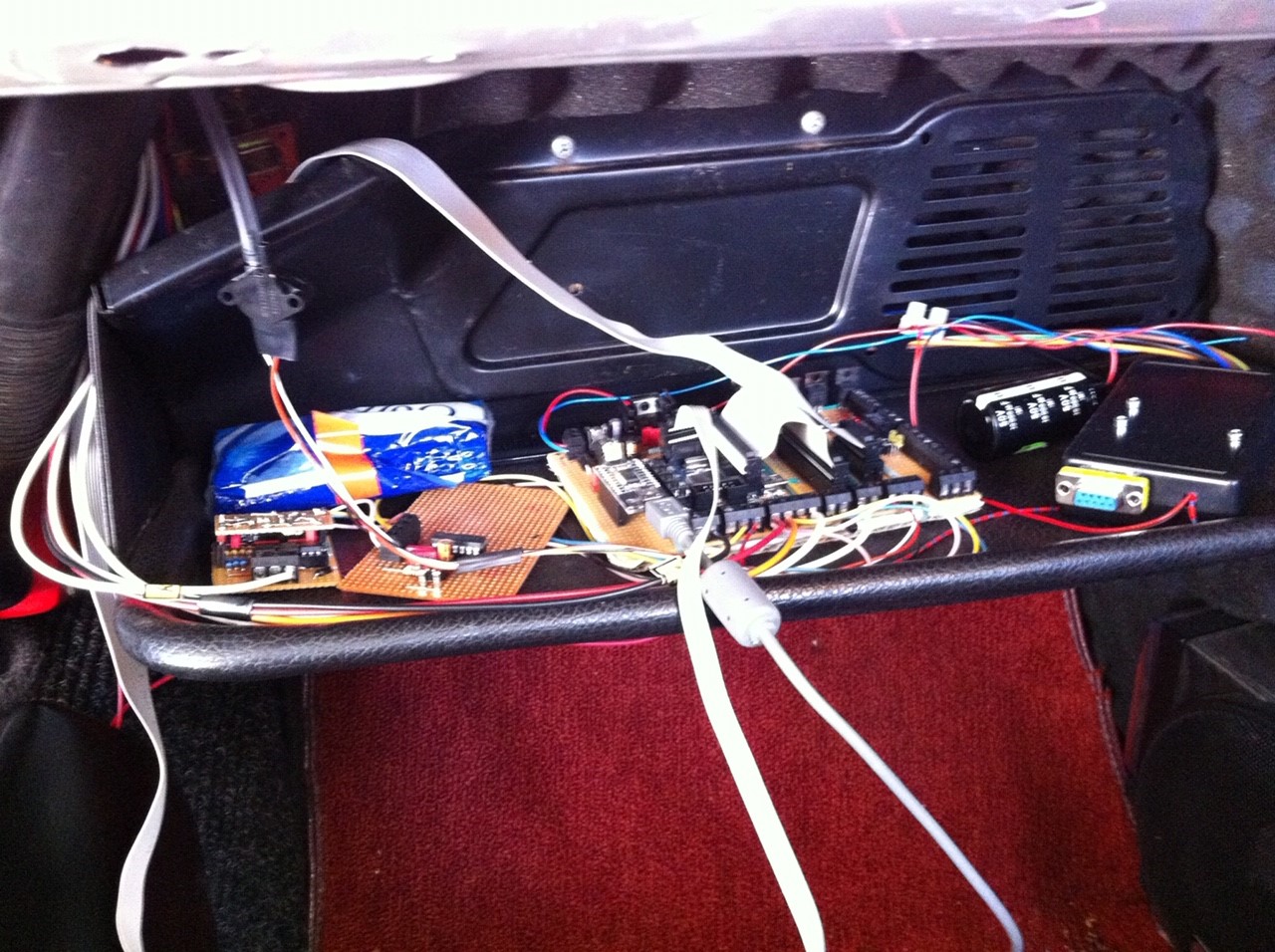

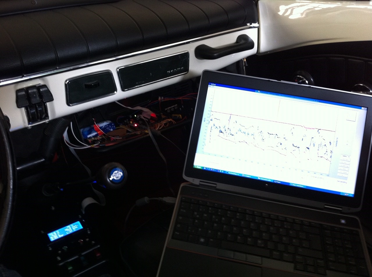

ich fahre seit vielen Jahren einen Volvo Amazon (Bj.67) mit einem B20B (2.0L Reihe 4 Zylinder) und zwei HIF6 Vergasern. Da ich gerne tiefer in das Thema Einspritzanlage eintauchen möchte, habe ich schon vor längerer Zeit angefangen selbst mit einem Atmel ATMega 32 Controller Sensoren einzulesen. Im Grunde habe ich einen MAP und MAF Sensor an den Motor gebastelt, eine Bosch LSU 4.9 ins Hosenrohr geschweißt und mit dem „http://www.breitband-lambda.de” Controller den 0-5V Ausgang in meinen Controller eingelesen. Zusätzlich habe ich über eine kleine Schaltung das KL1 Unterbrechersignal für die Drehzahlerfassung eingelesen. Den Motor-Temp. Geber habe ich auch noch angezapft. Alle Werte zeige ich über ein 4X20 Display an und kann diese noch mit dem Notebook via USB in Graphen mitloggen. Programmiert habe ich den Controller mit C im Atmel-Studio.
Der Gedanke war ursprünglich selbst ein Motorsteuergerät zu entwerfen. Inzwischen habe ich aber eingesehen das der Aufwand enorm ist und ich es zeitlich nicht schaffe. Die Sensoren konnte ich alle stabil einlesen aber es gehört halt etwas mehr dazu.

P.s. Im Anhang zwei Bildchen von meiner SelfMade Steuerung 
(208.61 KiB) Noch nie heruntergeladen
(331.8 KiB) Noch nie heruntergeladen
