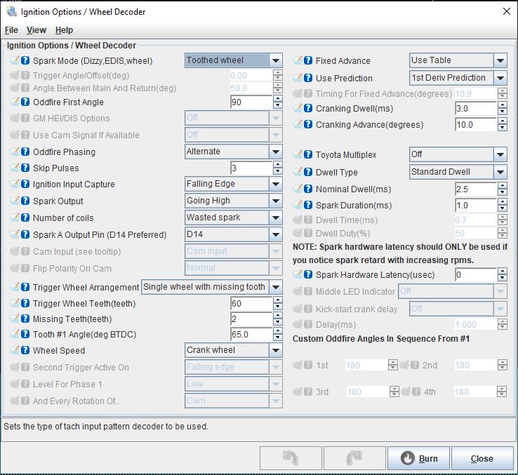

Natürlich habe ich ein Logfile, ein Toothlog und ein Bild meiner Zündungseinstellungen vorbereitet um euch zu verdeutlichen wo das Problem liegt, ich bin mit meinem Latein am Ende und hoffe ihr könnt mir noch ein paar Tips, Ideen oder Anregungen geben.

Ich habe mich dann mit der Ladezeit (Dwell) gespielt und folgendes festgestellt:
2ms Dwell: Volle Leistung im Oberen Drehzahlbereich aber Aussetzer im Ort
3,5ms Dwell: keine Aussetzer im Ort, aber auch keine Leistung im oberen Drehzahlbereich (fühlt sich an wie eine Drehzahlbegrenzung)
das ganze verhält sich linear zwischen den 2 Punkten....
ich arbeite Nach dieser Anleitung:
http://www.megamanual.com/ms2/configure.htm#dwell

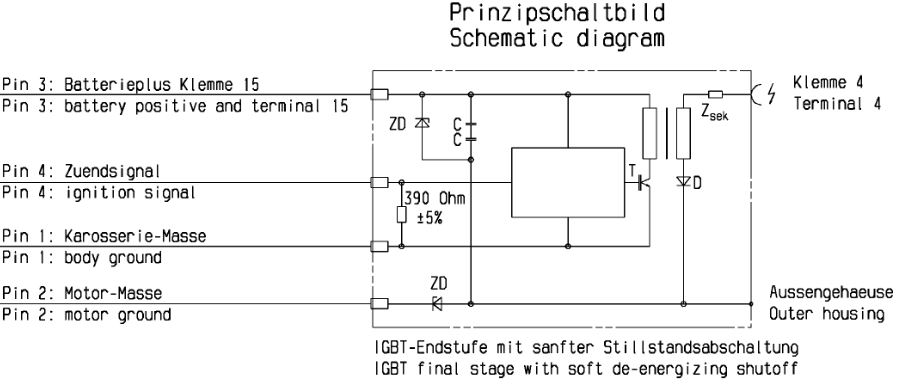

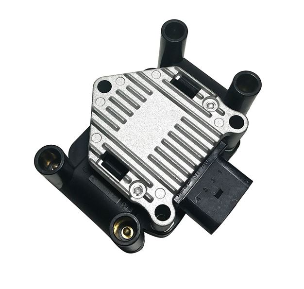

Dazu habe ich mich für Doppelfunken-Zündmodule mit integrierten Treibern vom VAG Konzern entschieden. Scheint gängig zu sein.Teile NR: 032905106B
Vielleicht kann mir ja jemand "Einstellwerte bzw. Ladezeiten" für diese Zündspulen verraten, dass ich nicht wieder von null anfangen muss.

Beiträge: 2453
Re: suche geballte Fachkompetenz bezüglich Zündung
da du diese Spule verwendest und die eigentlich eine aktive ist (treiber intern) wie hast die an deine Kdfi angeschlossen? Die hat eigentlich nicht die passende Schaltung.
Mit dieser Spule würde ich mal so 2,5 bis maximal 2,7ms Dwell testen.
Dein Test mit 2 bzw. 3,5ms ist mir ein zu großer Sprung. Teste mit keinerern Schritten.

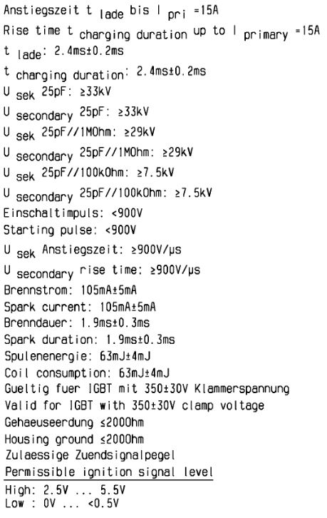

(104.8 KiB) Noch nie heruntergeladen
Hier ist ein Auszug aus dem Lastenheft der Zündspule. Vielleicht hilft dir das weiter:

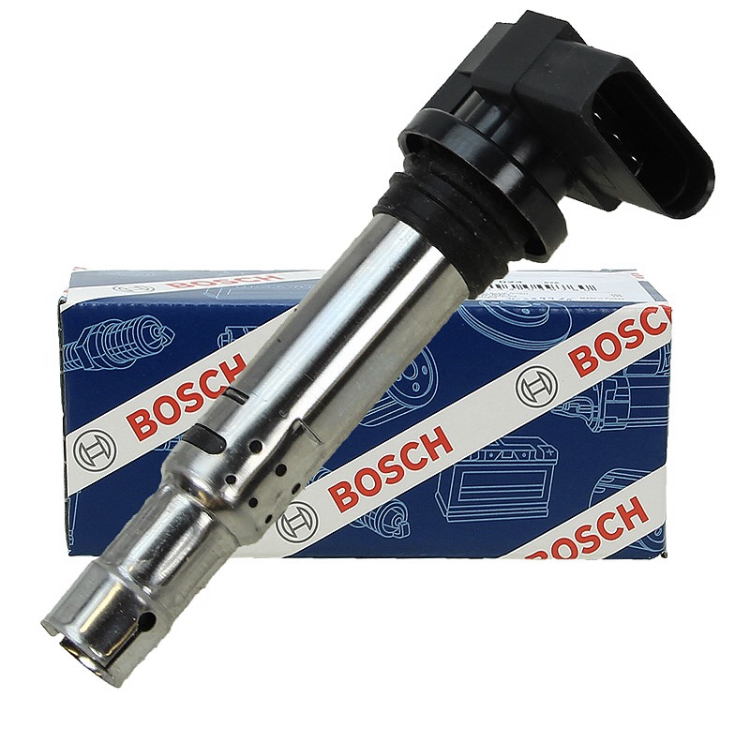

Ich habe jetzt nochmal alles über den Haufen geworfen, weil ich die insgesamt 4 Doppelfunkenmodule mit 16 Zündkabel (extrem lange zum teil) einfach nicht im Motorraum so unterbringe dass es für mich passt, soll ja keine Bastelbude werden.
Neue Lösung:
16stk Einzelfunken - Stabzündspulen
Bosch Nr: 0986221023

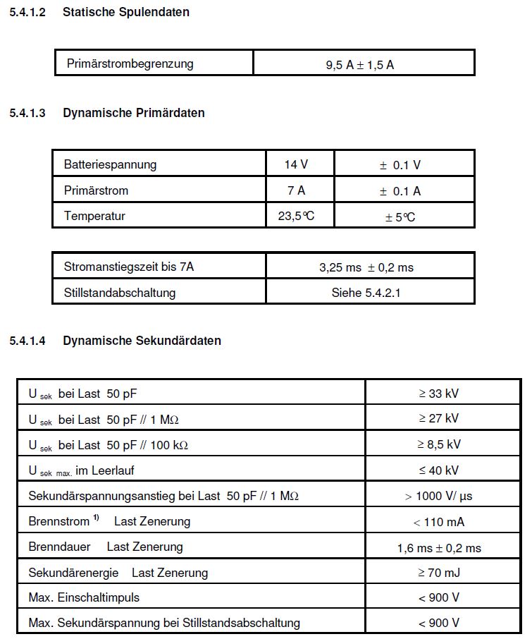

Hat zu diesen Zündspulen jemand Infos wie die von Domink bei den letzten? Pinbelegung, Ladezeit...
Danke schonmal ✌️
